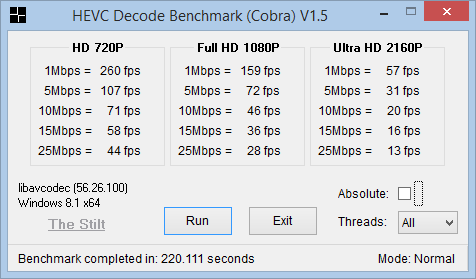

Ist anscheinend per Treiber nachgereicht worden. Für unser Problem dennoch keine Lösung.
Quelle: http://www.notebookcheck.com/Test-Intel-NUC5i3RYK-Mini-PC-Broadwell-Core-i3-5010U.147828.0.html
Speziell diese CPU ist selbst mit teilweiser Hardwareunterstützung durch DXVA2 für HEVC oberhalb 1080p/30fps zu langsam.
Der Benchmark zeigt die reine CPU Leistung ohne Beschleunigung.
