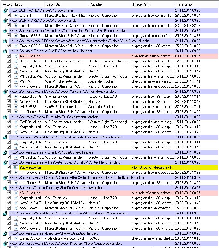

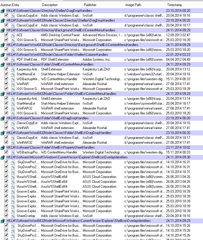

Also habe mal Autoruns installiert und das wird alles bei Explorer angezeigt:
Was muss ich jetzt als nächstes tun?
Hi,
ohne mich jetzt mit dem Programm und der Materie genauer auseinanderzusetzen
würde ich folgendes raten:
1. Wenn man einen Haken entfernt wird der einsprechende Eintrag deaktiviert
2. Ein "ContextMenuHandlers" Eintrag ist schuld (Pfad: ....\ContextMenuHandlers).
3. Der "BackupContex...." Eintrag (gelb hinterlegt) sieht verdächtig aus.
Auf eigene Gefahr würde ich versuchen die "ContextMenuHandlers" Einträge nacheinander zu deaktivieren und zwischendrin immer testen ob der Fehler noch auftritt und so den schuldigen Eintrag finden. Wenn er gefunden ist, dass entsprechende Programm deinstallieren bzw. den Registryeintrag löschen.
Vielleicht nützt es aber auch einen Wiederherstellungspunkt wiederherzustellen oder vielleicht die Registry zu säubern (mit CCleaner evtl???....auch hier eigene Gefahr! Eigentlich halte ich nicht viel von solchen Tuningtools.)
