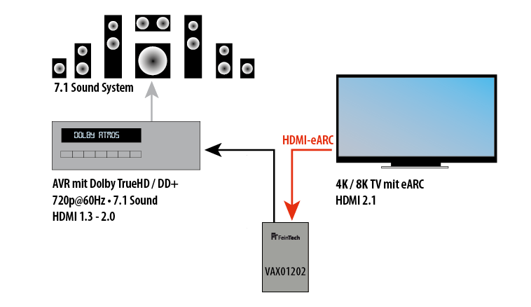

Noch besser geht es mit einem eARC Umsetzer. Da kann man dann auch wirklich alle unterstützten Multikanal-Audioformate mit einem alten Receiver nutzen. An der Audiotechnik hat sich bis auf Dolby Atmos in den letzten Jahren im Gegensatz zu den Bildformaten kaum was getan.
https://blog.feintech.eu/hdmi-earc-audio-extractor-fur-moderne-fernseher
Wandler an den eARC Anschluss, per HDMI an einen den AVR Eingänge, schon hat mal viel Geld für einen eARC Receiver gespart und ist nicht durch SPDIF/Toslink eingeschränkt. Welche Videosignale der AVR unterstützt ist sowieso egal.
Klingt sehr interessant. Ich hab nen Kumpel und der überlegt sich auch einen neuen Reciever zu kaufen. Aber das klingt wirklich gut! :)
Die XBox an den TV und das Audiosignal durchschleifen... Klingt erstmal nach nem Traum und würde enorm Geld sparen.
