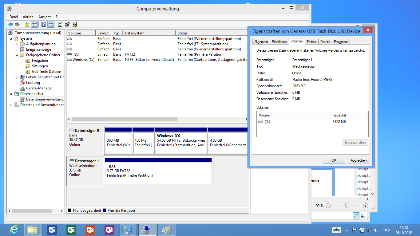

So sieht es bei mir aus:
GPT hat mit einem Flash Speicher nichts zu tun, sondern eine Festplatte oder Flash Speicher wird automatisch ins GPT Format konvertiert, wenn eine UEFI Installation vorgenommen wird. Dein Datenträgerbild sieht in Ordnung aus. Das einzige, was mir auffällt, ist ein anscheinend mit exFat formatierter USB Stick. Das exFat kann man so gut wie zu nichts gebrauchen. Am besten ist ein mit FAT 32 formatierter USB Stick, mit dem man auch eine UEFI Installation vornehmen könnte. Mit exFat unmöglich. UEFI setzt FAT 32 unbedingt vorraus.
Warum es nicht möglich ist, das die Recovery Partition nicht angesprochen werden kann, fällt mir leider auch nichts zu ein. Es kann nur sein, das du wirklich die Partition durch das wegnehmen von Datenspeicherplatz der Systemplatte bzw. des Flashspeichers zerstört hast. Die Informationen könnten sich im Partitionstable versteckt halten, den du jetzt weggenommen hast. Aber ganz logisch, ist das für mich auch nicht.

Ich seh das Problem auch im Partitionstyp. Ich weiß das der bei der Recovery-Partition anfangs "Wiederherstellungspartition" war. Jetzt ist dort "OEM-Partition" vielleicht findet ers deswegen nicht mehr.

Ich hab es letztlich geschafft. Mit Diskpart die beiden Partitionen wieder zu einer Wiederherstellungspartition gemacht, dann ging es wieder.
Irgendwas hat die Typ-ID umgeschrieben, vermute das externe Partitionierungstool, das hatte in der ID nen Zahlendreher drin und damit die Partition versaut.
