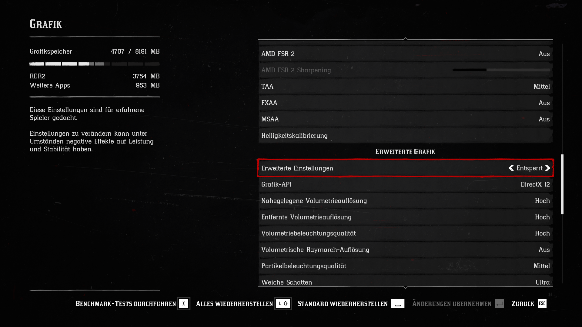

Red Dead Redemption nicht flüssig mit RTX 2070 Super
- Ersteller KevLogger
Hallo wenn ich mit experiance angepast habe hat das zu 90% immer gepasst acuh i rdr2 siet eingein updates sovol grafiktriber als ca uh windows ahb ich masivst Probleme. entweder die maus ruckelt oder das ganze spisel ruckelt slebst wenn ich xperiance runterwerfe und alles per ahnd justiere bekomm ich die einstelleungen kaum in den griff
das geht mal ne stunde 2 gut dann fängdst sogar im rdr2 storymode /singleplayer weider an zu ruckeln. was mich nur wundert habe gta 5 und da ist alles gut. ich ahhte nach eine Tirber upadte komplett veränderte grafikeinstellungen.
und der rdr2 benchmark isthilfreich. jedoch merke ich hier das eingei einstelleungen die man auf server einstellen sollte nicht übernommen werden.passe ich im sorymode was an heist das cniht automaitsch das es auf dem server pübernommen ist umgekehrt genauso obwohl ich gehört habe das sich das anpasst wenn ich im multilpayer was anpasse übernimmt das spiel im storrymod/singeplayer diese einstelleung. acuh kann ich nur mit 1920x1080 spielen und ahb nur nen 60 hz monitor ne maus die zwar asbachuralt ist und eine neue getestet für 50 euro und ahtte die selben Probleme das wen ich beim reitne die masu nach vorne und hinten bewege leischtes ruckeln drin ahbe was zwar kaum auffält mich aber masivst stört. Ich ahbe diese aktuelle maus schon seit jahren und nie Prpbleme gehabt <uch habe ich merhfach gehört und gelesen man sollte bei nvidia experinace runter werfen hier habe ich festgestellt das viele speile nciht mehr unterstüzt werden.
Ich muste den triber komplet deinstalieren und neu instalieren hier hat mir nvidia ein Profiel gelscht von dem cih bis hetue nciht weis was das war und schinbar wurde die steureung der grafikkarte verändert. da ssie seit her a typisches verhalten zeigt.
hat noch jeman einen rat.
i7 8700 3.2-4. ... ghz
rtx2070 8gb das sollte für rdr2 locker reichen hatte immer auf unltra speiel können.

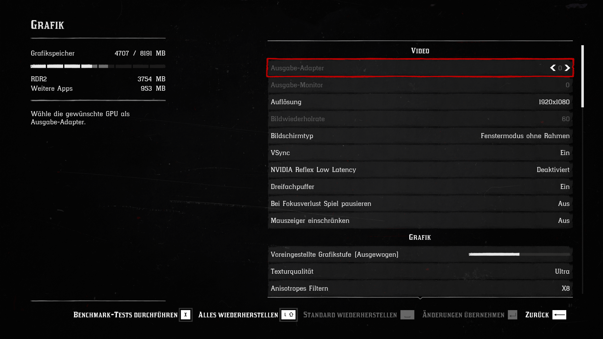

Du hast V-Sync an und das läuft nur flüssig solange deine Hardware 60FPS schafft.
Bei weniger FPS geht es mit Double Buffering direkt runter auf 30FPS (Framedrop)
und mit Triple Buffering (Dreifachpuffer ist bei dir im Spiel aktiviert) gibt es Ruckler.

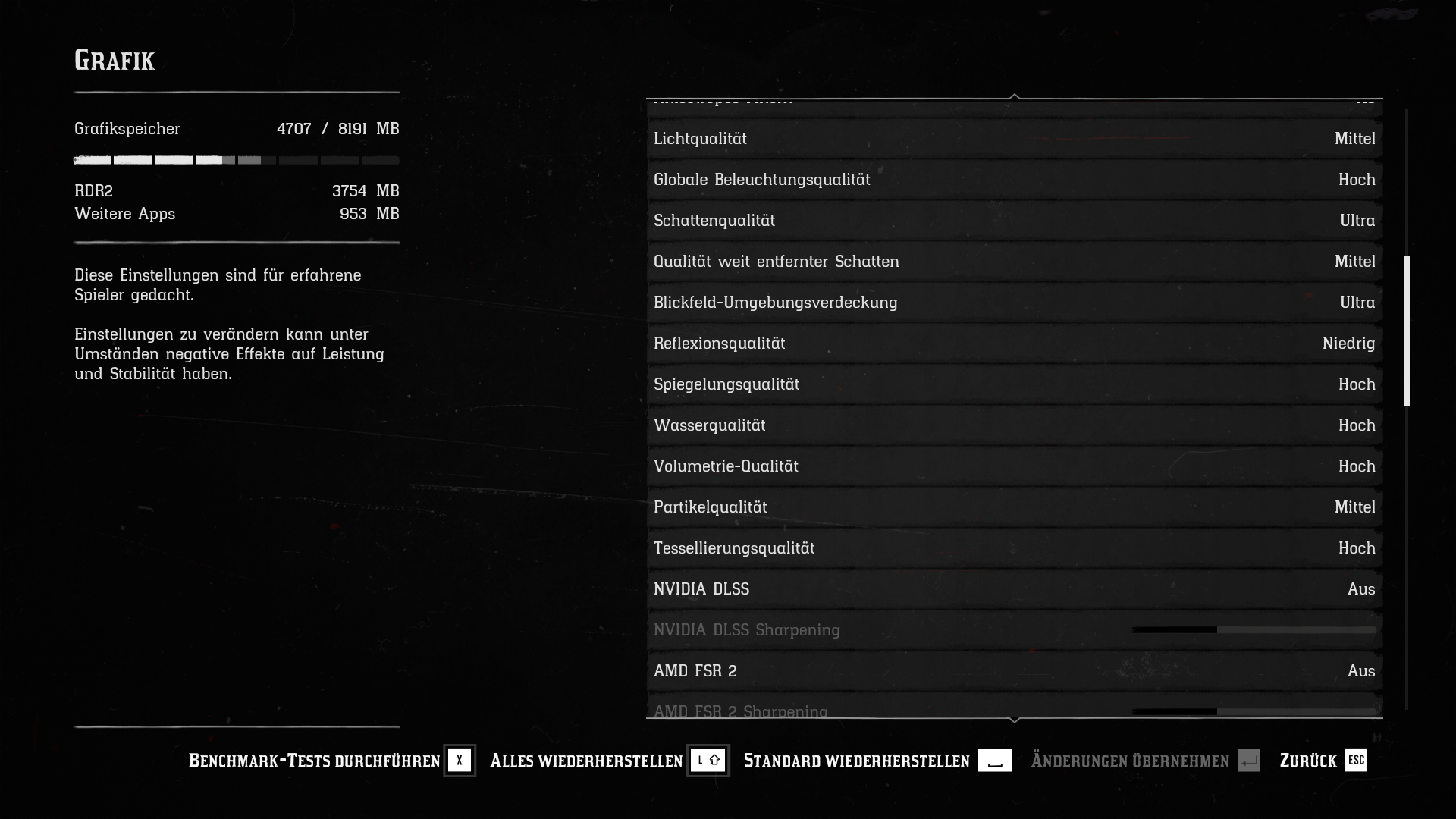

DLSS ist in den Grafikeinstellungen vom Spiel und entlastet erstmal die Grafkkarte.
Wenn es damit immer noch FPS Probleme gibt dann ist der Prozessor zu schwach
für dauerhaft mind. 60FPS und der Arbeitsspeicher Takt wirkt sich auch darauf aus.

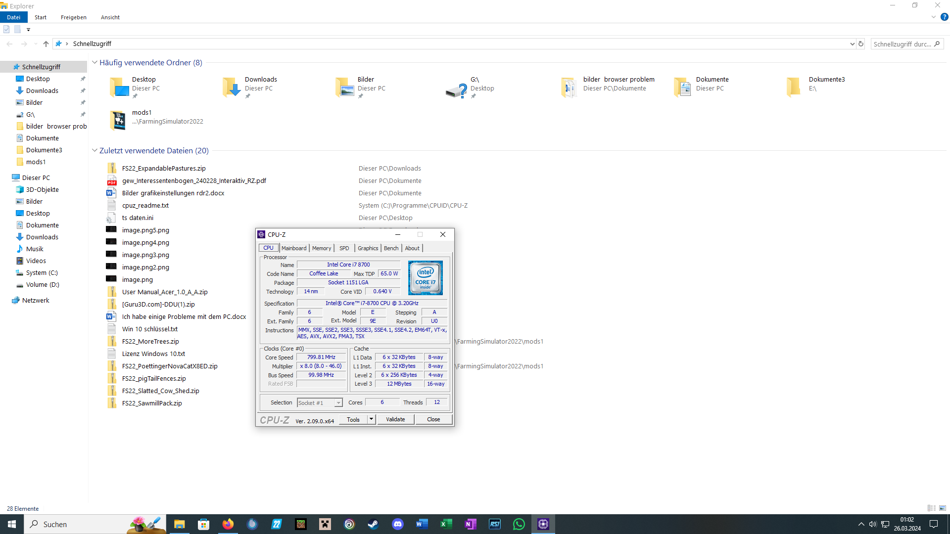

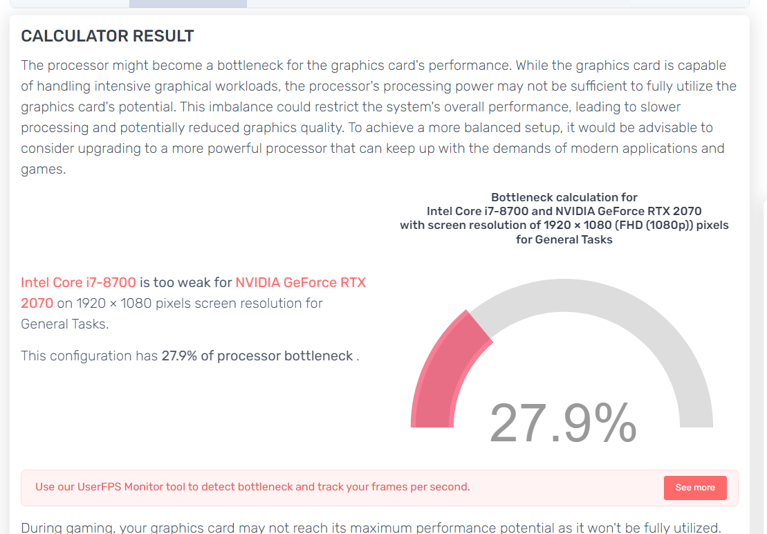

https://www.compare.de/datacontent.php?EAN=5032037108591 hier mein prozessor
denke das ist das problem
auch wenn ich keinen plan habe was das heist

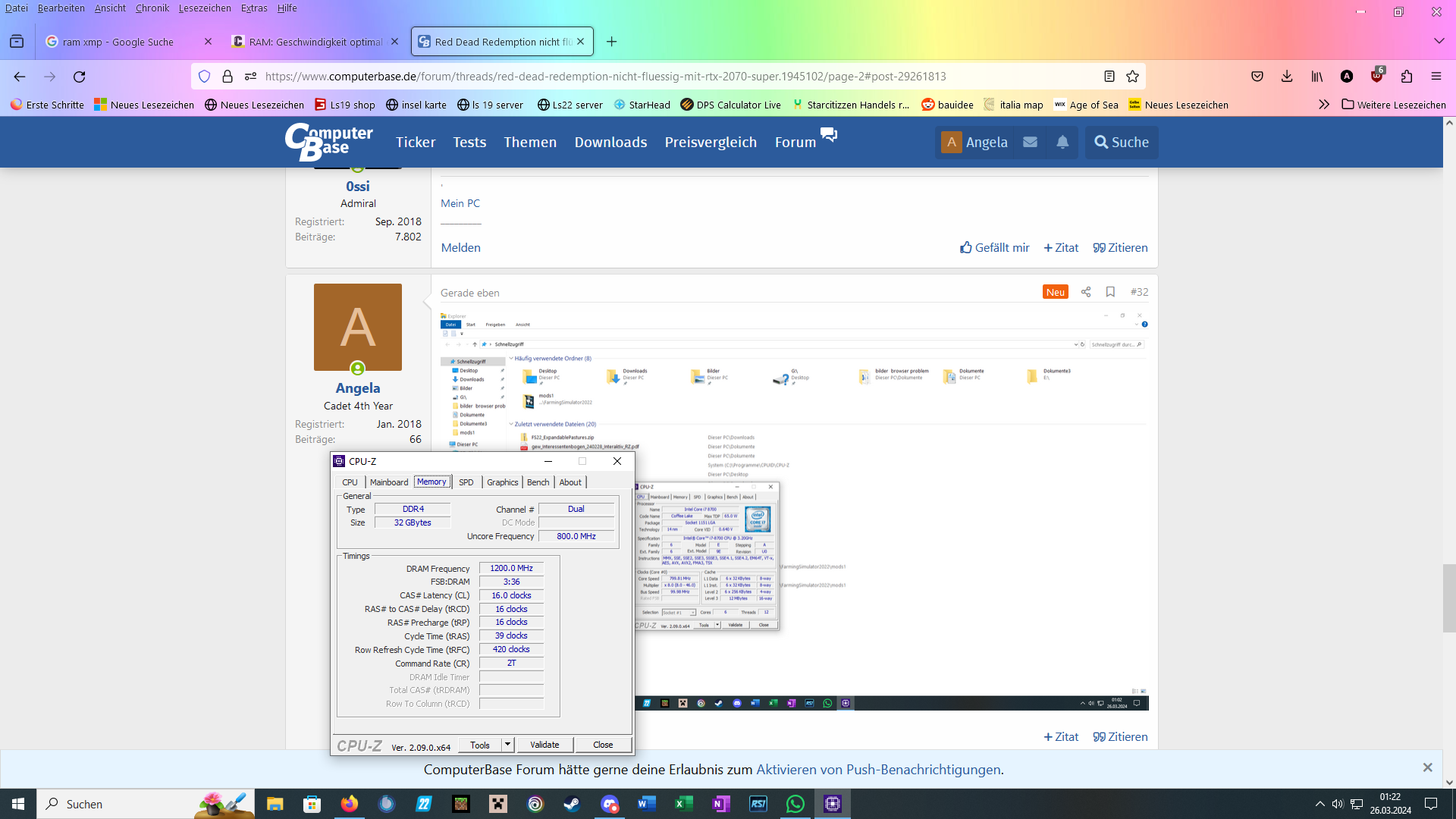

RAM läuft nur mit DDR4-2400Mhz. Zeig mal CPU-Z Feld SPD für Modellbezeichnung vom RAM.
Welcher i5 für dein Mainboard hat 8 Kerne ? Nächste Stufe wäre i7-9700(K) 8 Kerne / 8 Threads
und i9-9900(K) 8 Kerne / 16 Threads aber ich würde keine Geld in die alte Plattform investieren.
