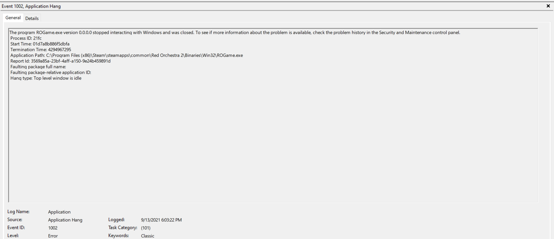

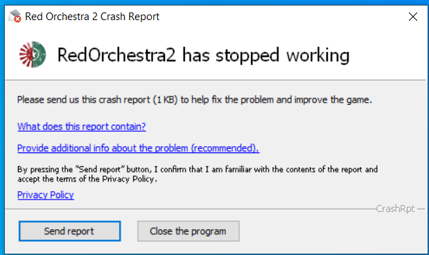

auf meinem alten PC von 2013 mit i5 3570k und GTX 770 lief das Spiel Red Orchestra 2/ Rising Storm immer einwandfrei. Ich habe noch nie einen Game freeze oder crash gehabt.
Nun habe ich mir einen komplett neuen Rechner zusammengebaut und dieses eine Spiel stürzt immer wieder ab. Meist als CTD mit dem Hinweis "Red Orchestra 2 has stopped working" oder als freeze mitten im Spiel. Im Eventmanager steht dann "Application Hang" und als Hang type "Top level Window is Idle"
Der Nachfolger Rising Storm 2 funktioniert einwandfrei. GTA V und diverse andere Spiele laufen problemlos.
Ich habe bereits folgendes probiert:
Temperaturen überwacht (völlig in Ordnung), Ram getauscht, andere CPU eingebaut, Windows Neuinstallation, sehr alte GPU Treiber installiert, Freesync on und off, kleinere Bildwiederholraten eingestellt, Spiel mehrfach neuinstalliert, in Steam Spieldateien auf Fehler untersucht.
Ich hoffe ihr habt Rat, denn letzten Endes spiele ich fast nur dieses Spiel und habe nur im Zuge des Umstiegs auf einen WQHD 144+ Monitors die ganze Hardware neu gekauft. Das jetzt ausgerechnet das eine Spiel unspielbar ist, macht alles zunichte.

Update: Nachdem ich mit einer Nvidia 3060Ti auch Abstürze hatte, musste es also doch doch am Spiel liegen. Und ich habe auch die Lösung gefunden.
In der ROEngine.ini muss "bSmoothFrameRate=TRUE" eingestellt sein. Ich hatte dies auf "false" gesetzt, um den 60fps cap zu deaktivieren. Aber dann verschluckt sich das game scheinbar. Deswegen auf TRUE lassen und dafür folgende Parameter 2 mal in der Datei auf die Bildschirmwiederholrate anpassen. Bei mir habe ich folgendes eingestellt (165 Hz Monitor mit 160fps cap im Nvidia Treiber)
MinSmoothedFrameRate=52.000000
MaxSmoothedFrameRate=162.000000
Keine Freezes oder Abstürze mehr.
