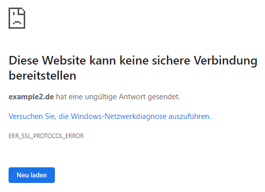

ich habe mehrere Domains. Für example.de habe ich ein SSL-Zertifikat. Ich kann also mit https darauf zugreifen. Für example2.de habe ich kein SSL-Zertifikat. Ich würde jetzt gerne per .htaccess von example2.de auf subdomain.example.de umleiten. Wenn ich per http://example2.de auf die Seite zugreife, klappt das auch, aber nicht wenn ich mit https://example2.de.

Chrome gibt diese Fehlermeldung aus:
Was mach ich falsch bzw. was muss ich tun, damit es klappt?

Ohne gültiges SSL-Zertifikat ist es NICHT möglich mit dem Browser zu kommunizieren.
(Auch kein redirect!)
Reaktionen: c0773ct0r
Wenn du kein Zertifikat für example2.de hast geht es nicht.
Bei HTTPS wird erst die TLS Verbindung aufgebaut bevor der Server überhaupt die Möglichkeit hat ein redirect zu schicken . Ohne Zertifikat kein Verbindungsauf

Geht nicht, wenn der Browser bereits eine Verbindung über https aufbauen will. (Klappt nur, wenn man per http://example2.de zugreift.)
Weiterleitungen/Redirects sind http header, die vom Server an den Client geschickt werden. (Egal ob per sites-config oder .htaccess)
Ohne (gültiges) Zertifikat kein SSL/TLS.
Ohne SSL/TLS keine Kommunikation.
Ohne Kommunikation kein HTTP Header.
Darf auch gar nicht - sonst stellt auch folgende Situation vor:

Wenn der der Client aber https://example2.de aufruft kommt gar keine Verbindung zustande und du kannst auch nicht umleiten
Wäre es nicht viel einfacher sich für example2.de ein Zertifkat zu holen?

Ich hab mehrere Domains in unterschiedlichen Schreibweisen. Wenn ich für jede ein eigenes Zertifikat kaufe, sind die monatlichen Kosten recht hoch, so wie ich das sehe. Oder geht das auch kostenlos? Der Hoster ist IONOS.
@cloudman die Seite hab ich mit schon angesehen. IONOS ist nicht auf der Liste der unterstützen Provider. Hab ich was übersehen und es geht trotzdem?
Geht nur wenn du nen vserver oder Cloudserver gemietet hast. Ionos hat aber kein Interesse das zu integrieren, so lange Kunden bereit sind, Geld für ein Zertifikat zu bezahlen.

Zuerst kommt der Verbindungsaufbau per TLS und nur wenn der erfolgreich war und steht werden Applikationsdatenübertragen. Das kann dann http sein oder smtp oder welches Protokoll auch immer man möchte und mit TLS kombinieren kann.
Wenn Ionos weiterhin seine Kunden schröpfen möchte für so etwas inzwischen selbstverständliches würde mich zur Überlegung bringen ob Ionos noch der richtige Hoster ist...
