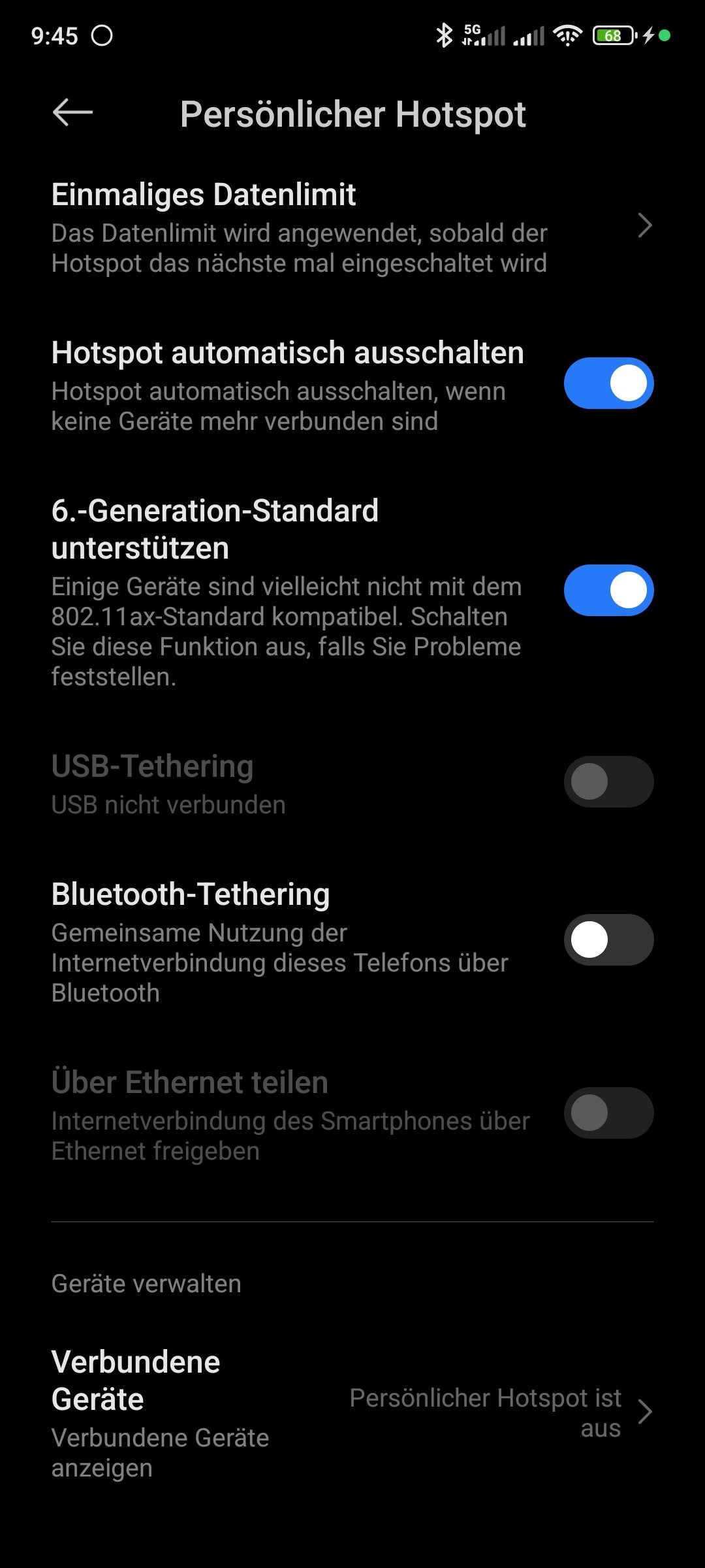

Wollte mein redmi Note 12 pro 5g mit Telekom SIM-Karte an die 4060 Klemmen, aber tethering ist ausgegraut, wie funktioniert das ganze?
Habe das Handy mit USB angeschlossen und bin dann im Handy in das Menü gegangen für Hotspot Freigabe.

Leider aber trotzdem ausgegraut wie auf dem Screenshot oben, ist USB an der Fritzbox eventuell defekt, wurde nie benutzt und das Gerät ist eineinhalb Jahre alt?

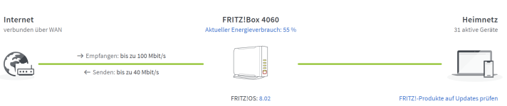

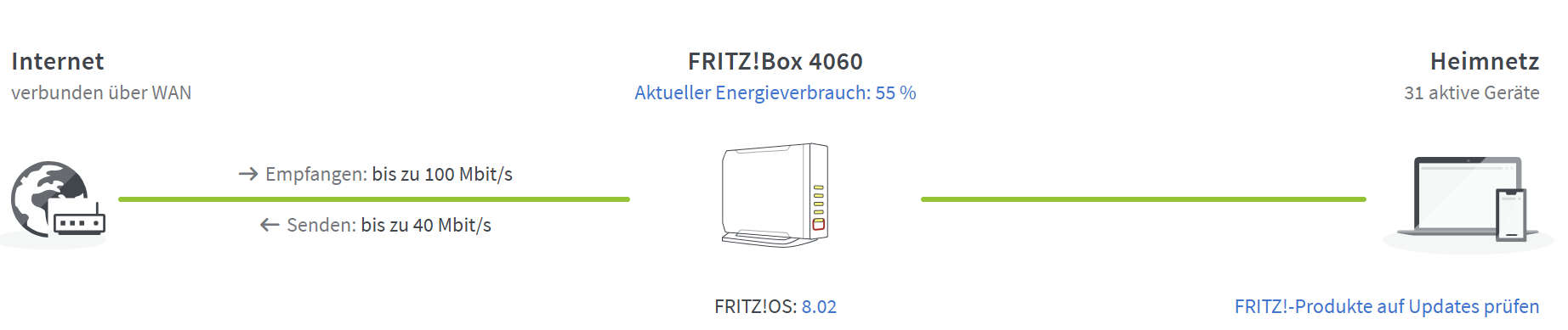

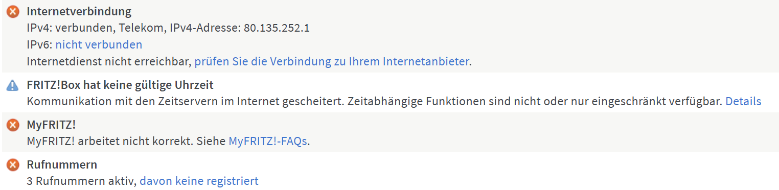

Beim DSL: Fritzbox hauptseite zeigt verbunden, aber Internetseiten zeigen DNS Probleme:
Und Diagnose das:
Habe Telekom normalerweise mit echten DS, einfach abwarten ob da gerade repariert wird?

@Telekom hilft bis eben im Chat fast eine stunde, Verteiler hatte nach der Reparatur keine Zugangs Daten mehr gespeichert sagte man mir, neue Zugangs Daten brachten dann wieder ipv4 und ipv6, immer noch kein Internet, dann noch ein Neustart, jetzt geht alles wieder wie es soll, danke . :)
