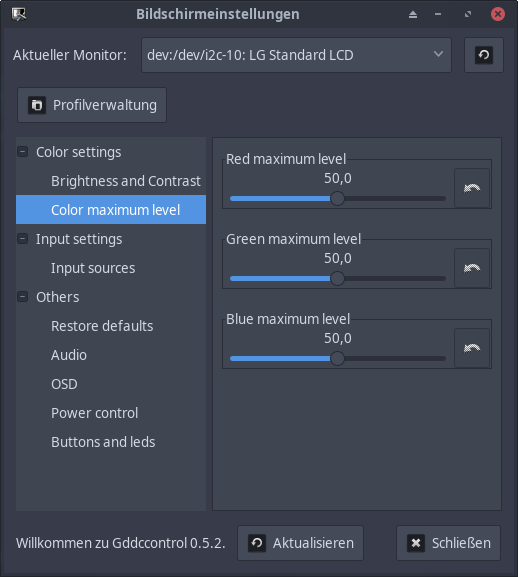

Für die Einstellungen des Monitors (Helligkeit, Farben & mehr) nutze ich das Tool Gddccontrol.
Wenn dein Monitor auch DDC/CI unterstützt (was die meisten Monitore der letzten 10 Jahre tun), dann könntest Du das Tool mittels sudo apt install ddccontrol ddccontrol-db gddccontrol in dein MX-Linux installieren.

@Tanzmusikus
Danke, ich habe DDC Control installiert und folgenden Fehler erhalten:
Kann es sein, dass ich irgendeinen Treiber installieren muss?
Ich habe ein Lenovo Z70-80 mit i5-5xxx und keine Grafikkarte.
Ich kann im Dropdown Menü auch nichts auswählen.
Die Version ist stark veraltet. Das ist bei Debian stable branch oft der Fall.
Siehe hier dazu: https://manpages.debian.org/bullseye/gddccontrol/gddccontrol.1.en.html
Du könntest dieser Anleitung folgen, welche extra für Debian-basierende Distros geschrieben wurde:
https://github.com/ddccontrol/debian-ddccontrol#user-content-installation-from-sources
Ich kenne Debian nicht so gut, aber vielleicht gibt es dort ebenfalls die Möglichkeit ein PPA o.ä. zu nutzen (wie bei Ubuntu-basierenden Distributionen).
Eine weitere Möglichkeit wäre Gddccontrol als Snap oder Flatpak in einer neueren Version zu installieren.
Aktivierung von Flatpak in MX-Linux: https://flatpak.org/setup/MX Linux
Leider schein es auf flathub und auch snap nicht zu existieren. :confused_alt:
