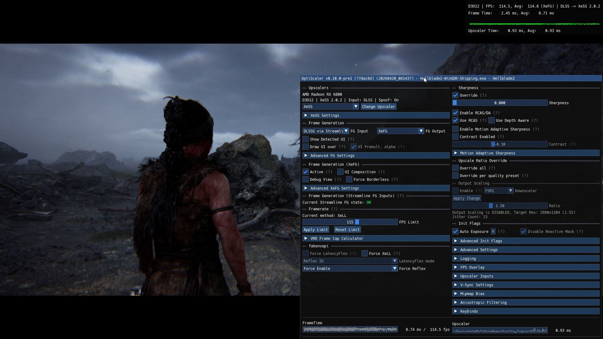

evtl. muss man dann im Game auch XeSS benutzen, damits anwählbar ist
(obs dann außerdem XeFG braucht, weiss ich gerade nicht mehr, ... falls Das ähnlich wie bei NV ist, wo Reflex sich mit FG zuschaltet)
edit: habs bei mir gefunden, ... XeLL@6800 siehe Anhang
(da ging XeLL automatisch mit XeFG an)
