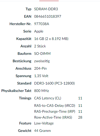

SSD: Crucial BX500 480 GB, SSD
RAM: Mushkin SO-DIMM 16 GB DDR3-1600
Laut Spezifikation sollte dieser passen, auch wenn "für Apple" drauf steht.

  • Beim starten mit den zwei verbauten RAM Riegel ertönt nach ca 3sek nach dem Einschalten ein einmaliger Beep.
  • Beim starten mit einem RAM Riegel, egal in welchem der Slots, ertönt kein Beep.
