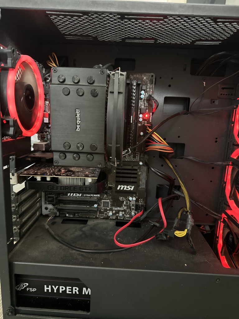

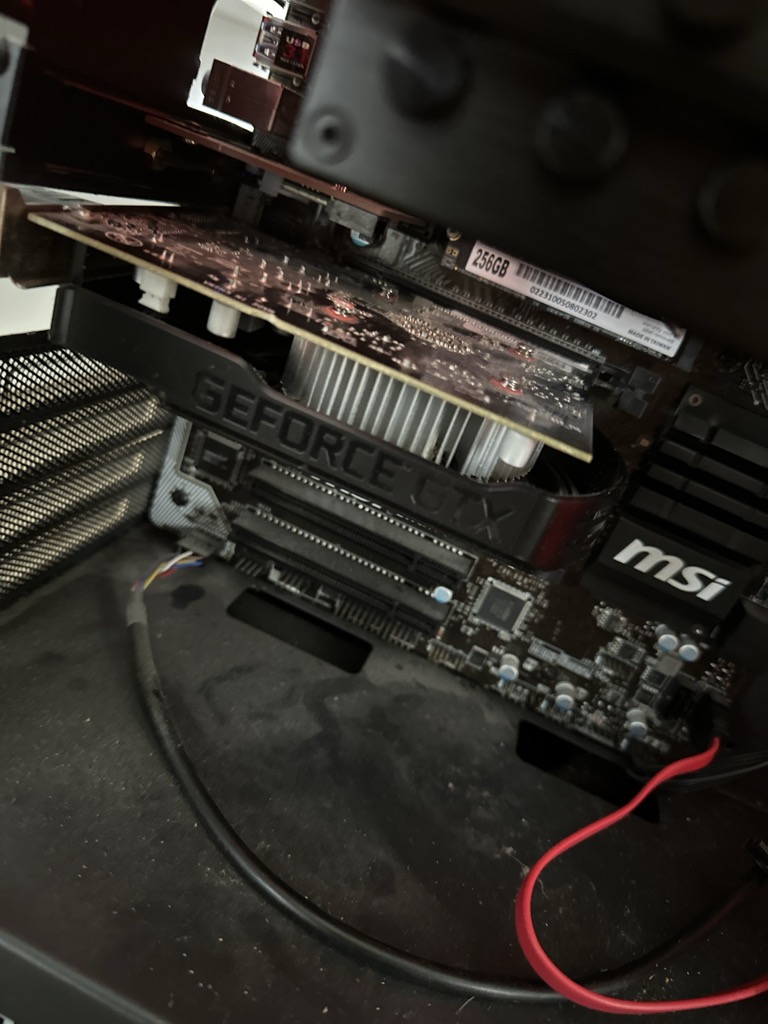

Hallo
Das ist schon länger her aber es ist ein kleines bisschen Eistee in meinen pc gelaufen das hat nicht wirklich viel berührt außer ein paar Kabel die ich aber direkt trocken gemacht habe bin mir nicht sicher ob das mainboard was abbekommen hat aber erst ging der danach noch dann hatte ich den 2 Wochen stehen lassen und dann wollte ich den anmachen hat auch geklappt dann hatte ich den nh paar Wochen später nochmal angemacht da ging der nicht wirklich an also für nh Sekunde sind Lüfter und leds angegangen aber direkt wieder aus hab dann hinten am Netzteil den Schalter einmal aus und an gemacht dann ging der an aber ohne Bild und kam 2 mal ins bios hab das auch meine ich zurückgesetzt auf Standard und jz blinken halt nur die beiden leds also ram und cpu aber es kommt nix kein bild kein bios

Das Zuckerzeug kann natürlich auch Leiterbahnen kurzschließen.
Was du machen kannst ist ne vorsichtige Reinigung der Hardware mit Isopropanolalkohol und nem Antistatikpinsel. Manche hauen sich das Ding sogar in die Spülmaschine, aber da ist die Vor- und Nacharbeit recht aufwändig.
Ansonsten hast du vielleicht Glück und ein CMOS-Reset bzw. Wechsel der BIOS-Batterie löst das Problem bereits.

Ja, besonders unter irgendwelchen Chips oder unter dem CPU Sockel.
Sicher dass nichts in RAM Sockel Gegend und Richtung CPU Sockel gekommen ist?
Evtl. das Mainboard mal rausbauen und alles genau untersuchen.
RAM dürfte auch falsch gesteckt sein. Bitte schau nochmal ins Handbuch vom Mainboard. Man erkennt leider nicht wie viele Riegel du verbaut hast. Bei zwei sollten die beiden Bänke DIMM2 & DIMM4 zuerst verwendet werden. Auf deinem Bild steckt ein Riegel in DIMM3.
