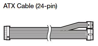

Du hast auch die beiden Teile des ATX- Kabels im Netzteil eingesteckt?
Es sind beide Anschlüsse im Netzteil. Danke schon mal für die Rückmeldungen.

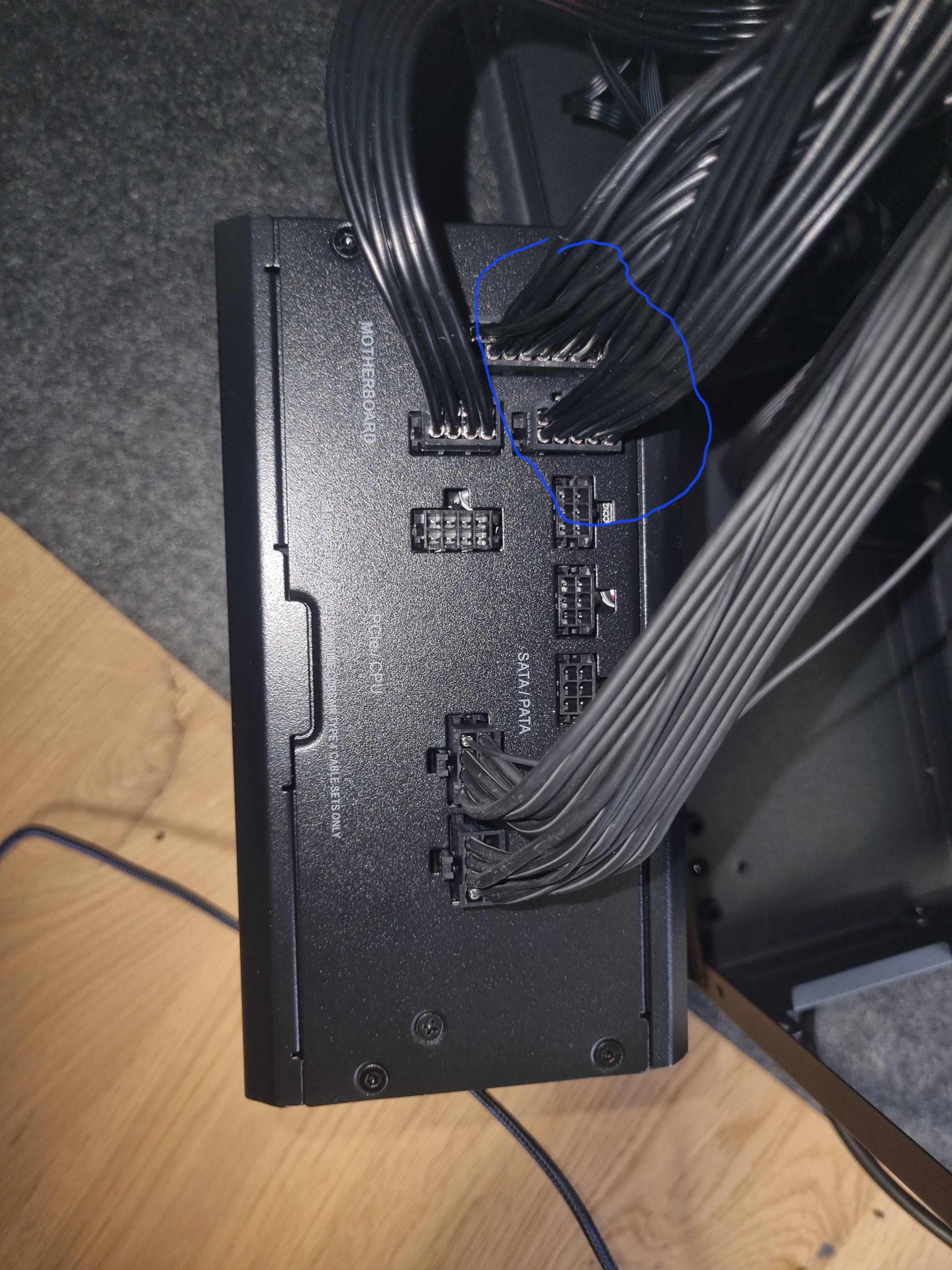

Und so ist das Netzteil angeschlossen. Der 24 pin sind die im blau umkreisten Bereich:
Es leuchtet weiterhin diese LED:
