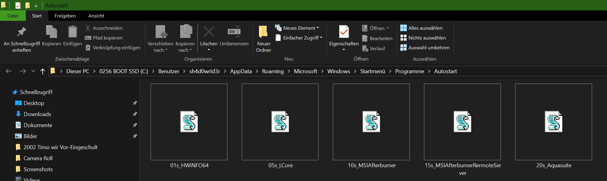

Man kann doch den entsprechenden Schlüssel kopieren.
Und ihn dann mit dem Autostart-Ordner verlinken. Oder per Script-Verzögerung starten.
Ich selbst starte so einiges verzögert was sonst bei aktivem Auto-Start der Programme zu Problemen bei W10 führte...
Dort könnte auch Dein Schlüssel gestartet werden...
Beispielinhalt des Scriptes für msi Afterburner mit 10s Verzögerung:
Dim oShell
Set oShell = WScript.CreateObject ("WSCript.shell")
WSCript.Sleep 10000
oShell.run """C:\Program Files (x86)\MSI Afterburner\MSIAfterburner.exe"""

Aber ich versuchs erstmal mit den Autostart... ich hatte vorhin die selbe Idee und bin schon am Testen ob er die datei auch wirklich import oder nicht.
Edit: Okay Autostart kann man knicken, das wird dort anscheinend einfach ignoriert, wenn ich die verknüpfung der reg datei dort reinpacke.
Wenn ´Jemand´ so weit in dein PC vorgedrungen ist das er im Autostart was speichern und /oder ausführen könnte... Da gibt es andere Probleme dann.
Wenn du ein externen Scriptblocker nutzt dann halt für dieses Script nur anzeigen lassen ohne block.
In meinem ultimativen Endzeit W10 BitDefender Security Center (Scherz... ;))ist alles an was geht. Aber die Scripte im Autostart liefen immer ohne Probleme.
Danke für eure Hilfe, ich glaub jetzt gehts... ich hab eine .cmd Datei erstellt und dort ein import befehl für die registry eingefügt und danach einfach in Autostart reingeschoben.
Wie gesagt. Normalerweise macht man das über die Aufgabenplanung (Autostart ist ein Überbleibsel aus alten Windows-Versionen), weil man über die Aufgabenplanung noch Verzögerungen oder User-Rechte vergeben kann.
Ja nach einem Zeitschema was WinzigWeich vorgibt... andere Zeiten kann man nur Scripten.
Auch wenn es überaltert ist, es ist individuell so wie ich es will und nicht die mögliche Vorgabe eines Windows Programmierers...
