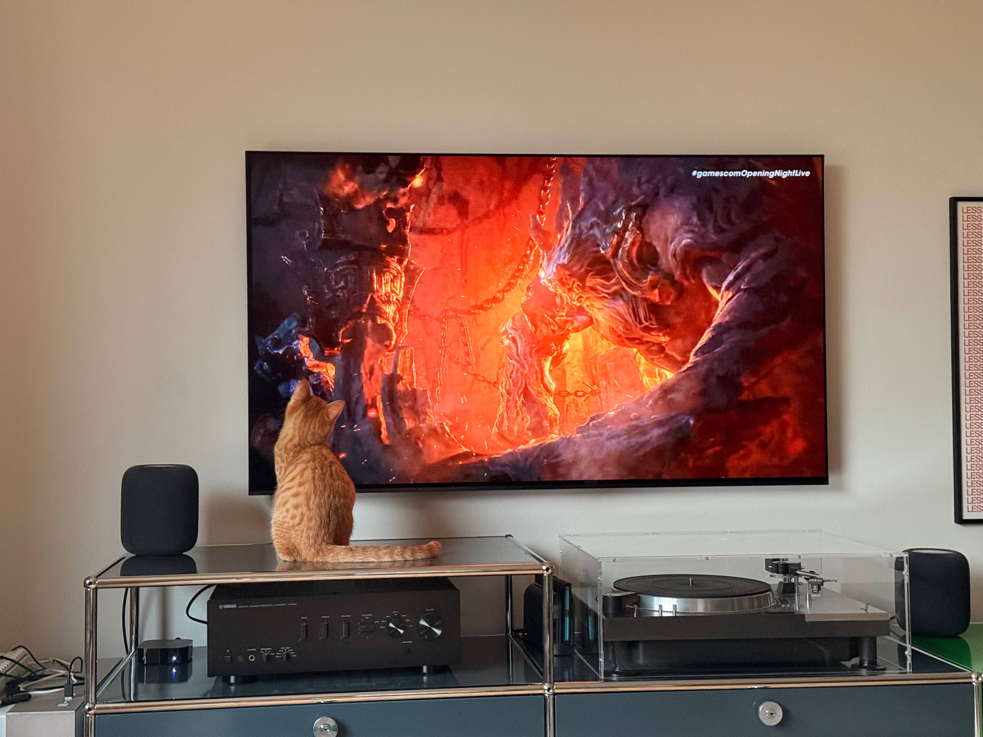

Momentan nutze ich 2 HomePods mit einem ATV 4K über eArc am TV und ich bin mit dem Sound eigentlich zufrieden. Über das letzte Jahr habe ich aber vermehrt am TV gezockt mit einer PS5 oder einer Eigenbau Steam Machine und mich stört zunehmend die Audio Latenz über die HomePods.
Ich überlege mein Setup auf einen AV/Amp und Regal LS umzubauen um die Latenz loszuwerden. Es wird vermutlich ein Marantz Stereo/Cinema 70s, weil eine Phono Stage, eARC und 3x HDMI 2.1 hat.
Nur bei den LS bin ich noch unsicher, ich suche was relativ kompaktes für ~1000€ (kann auch gebraucht sein). Mein Problem dürfte auch etwas die Aufstellung sein: Ich würde sie gerne auf meinem USM Haller Sideboard platzieren, d.h. Metalluntersatz und relativ wandnah. Hat jemand hier eine Idee?
Das Kitten sitzt nicht immer da 😋

ganz pauschal (was bei LS eigentlich der völlig falsche Ansatz ist ;) ) sehe ich bei kritischen Aufstellungen als Regal LS die KEF LS50 i.d.R. sehr weit vorne.
klar, je besser man sie aufstellt (in der Theorie muss ein LS mindestens knapp 1m von JEDER Wand entfernt stehen), desto besser "klingen" sie auch und damit ist nicht das Stammtisch Thema BR Öffnung gemeint, sondern die "Bühnendarstellung"), aber sie verkraften auch engere Umgebungen.
der Punkt (Wortspiel) ist hier natürlich, dass die KEF so ziemlich genau das Gegenteil zu den aktuellen HomePods sind. Die HomePods strahlen nahezu gleichmäßig rundum ab und passen sich per DSP zumindest ein bisschen an die Aufstellung/Raumakustik an. Genau das Gegenteil bei den KEF, das Uni-Q Chassis bildet eine nahezu perfekte Punktschallquelle und der TMT bildet eine Art Horntrichter für den HT, was eine recht stark gerichtete Abstrahlung ergibt (genau deshalb kommen sie eben auch mit schlechter Aufstellung besser klar als "breiter" abgestimmte LS).
alleine schon wenn ich die unterschiedlichen Höhen der LS sehe, wird mir ja ganz anders. Klar, die HomePods kaschieren das, weil sie eben in alle Richtungen abstrahlen, alle Wände für Reflexionen nutzen und dadurch gar keine präzise Ortung entstehen kann, es geht mehr um Effekthascherei.
als Test (auch falls du andere LS ausprobieren möchtest) kann ich immer nur empfehlen: nimm ein klares, einfaches Mono Signal, z.B. Nachrichtensprecher, Augen zu und höre dir an, "wo die Stimme genau herzukommen scheint". Je besser die LS, desto punktförmiger kommt die Stimme exakt aus der Mitte des TV. Je größer die "Klang Wolke" und je weiter sie im Raum schwebt (extrem: komplett ausfüllt), desto schlechter ist das Setup. Man muss aber auch sagen, dass das viele Leute genau so "schlecht" mögen....
Das Problem ist nicht so sehr das Metall und die Nähe zur Wand (die Bassüberhöhung sollte das Einmesssystem des AVR ganz gut ausbügeln). Die Frage ist eher, ob du die Lautsprecher so auf die richtige Höhe bekommst, und ein Stereodreieck hinbekommst. Zumindest näherungsweise.

Danke für den Input! Das meine Situation nicht ganz ideal ist, ist mir bewusst. Aber irgendwo soll es auch optisch passen. Da fallen für mich die meisten Wandlautsprecher etwas raus.
Der Marantz Stereo 70s hat leider kein Einmesssystem, das würde für den Marantz Cinema 70s sprechen. Die gleiche Höhe würde ich schon hinkriegen, entweder steht der rechte LS auf Büchern oder ich baue das Sideboard um.
