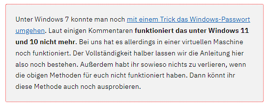

Oder das hier probieren. Sollte auch vom Windows-USB-Installations-Stick funktionieren in der Eingabeaufforderung, sofern damit vertraut.
Windows-Passwort umgehen?
Nachdem das Windows-Passwort umgangen werden kann, dann den schon genannten CMD-Befehl für die Aktivierung des Administrator-Kontos eingeben. Oder direkt Regedit starten und die Änderungen rückgängig machen.
Ich nutze Windows 10 und laut Beschreibung funktioniert das nicht....
