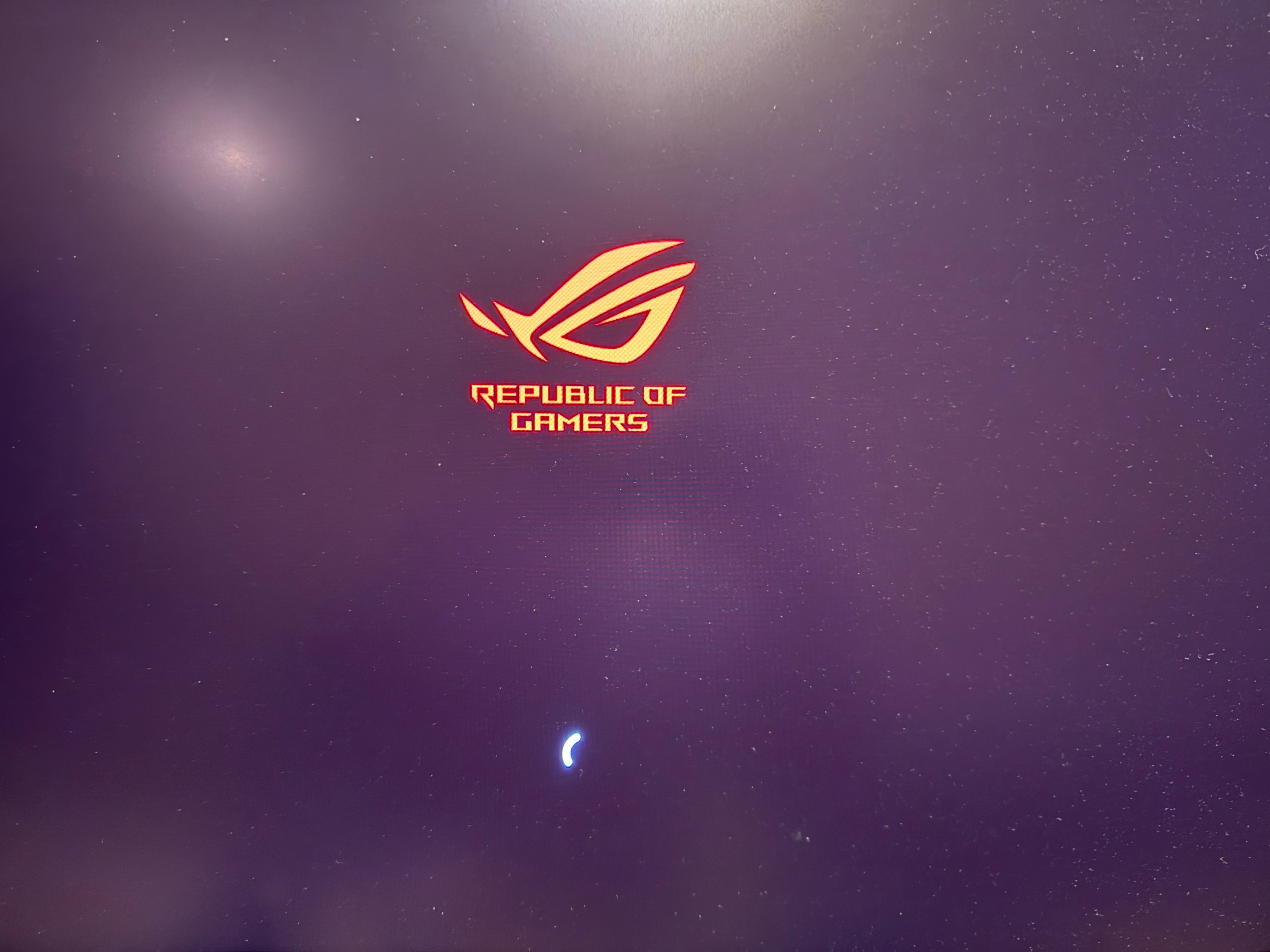

ich habe das gleich Board und ein ähnliches Problem. Der Unterschied ist nur, bei mir laufen keine Lüfter auf voll Speed und es leuchtet auch keine LED auf dem Board. Bei jedem 4-7 Neustart des Rechners bleibt dieser einfach im Bois Startscreen hängen, siehe Bild. Ich habe auch schon bis zu 10 Minuten gewartet wegen den Aussagen bzgl. RAM Training, aber es passiert nichts. Nach einem Hardreset fährt der Rechner dann normal hoch. Ich habe das Gefühl seitdem ich die neuste Bois Version geflusht habe, ist es noch häufiger geworden. Jemand eine Idee.
