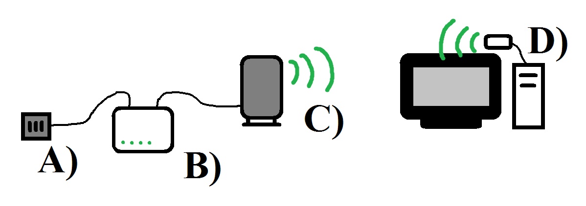

Ich wohne seit einiger Zeit alleine und habe mir im Zuge dessen einen eigene Internet-Flat besorgt. Am Router, den ich dazu bekommen habe, hängt ein WLAN-Router, über den ich via USB-WLAN-Stick verbunden bin. Ab und an nutze ich das Netzwerk auch mit dem Netbook. Damit es auch nochmal ganz klar wird, habe ich eine kleine Grafik angehängt.
Ich habe jetzt seit etwa einem Monat das Problem, dass sich mein Rechner regelmäßig mit dem Internet (scheinbar) disconnected. Seiten werden nicht weiter geladen, Kopiervorgänge via Inet geraten vollends ins Stocken, etc. Das hält für vll 15 Sekunden an, danach geht es einfach weiter, als wäre nichts gewesen.
Das Problem tritt bei meinem Stand-PC, sowie bei meinem Netbook auf. Also kann man den USB-WLAN-Stick als Fehlerquelle ausschließen. Zudem tritt dieses Problem erst seit einem Monat auf. Den Anschluss habe ich schon seit September 2010.
Wie kann ich jetzt vorgehen?

A) Telefonanschluss
B) Alice-Router
C) WLAN-Router
D) USB-WLAN-Stick

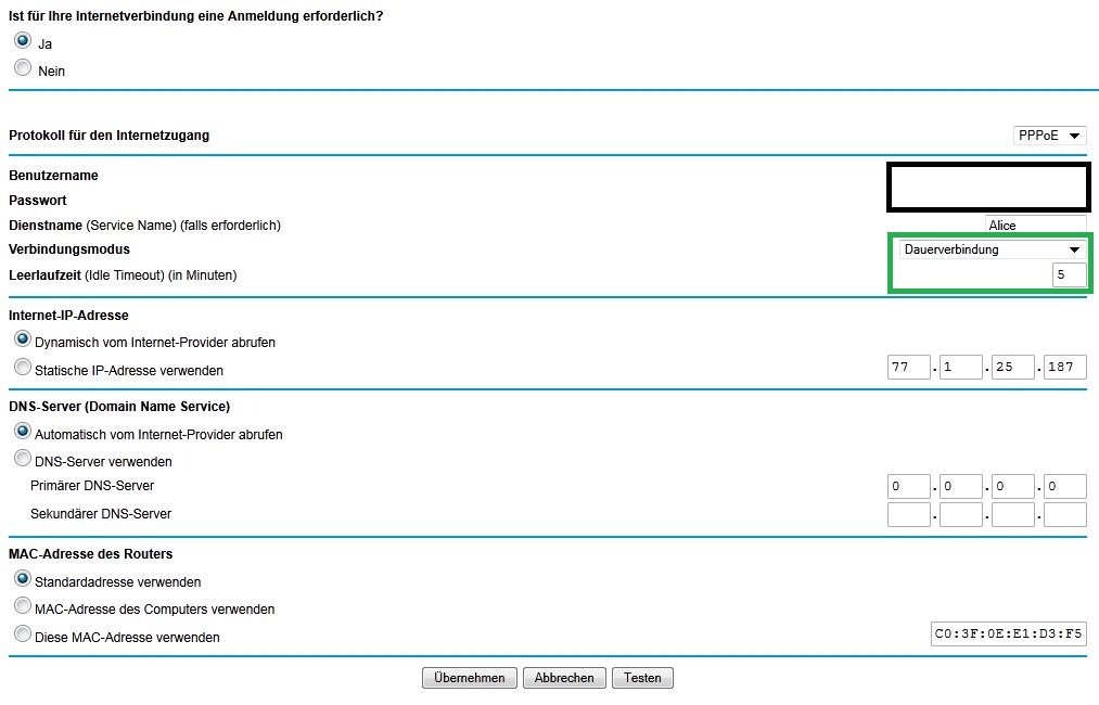

Hier mal ein Screenshot vom Routermenü. Ich hab hier mal markiert, dass der Leerlauf auf 5 Minuten eingestellt ist (lässt sich auch nicht ändern?). Ist das normal? Bzw. gibt es eine Möglichkeit das zu ändern?
Im Log dazu stand, dass er sich regelmäßig disconnected hat...
PS. Firmware wurde aktualisiert.

immer zu langsam. Was mich irritiert hatte war das Timeout von 5min, das sich auch nicht ändern ließ.
Normalerweise stellt man das ja auf 0min. Allerdings sollte es während laufender Downloads nicht disconnecten,
insofern vielleicht nicht so wichtig.

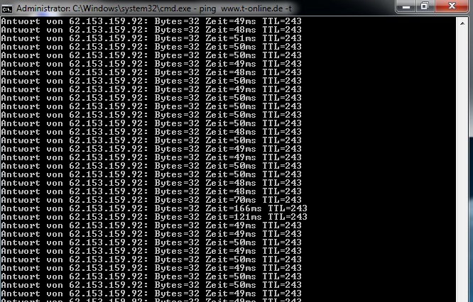

Ich habe eben mal den Test gemacht und mein Netbook via Kabel direkt am Modem (siehe B) bei der Abbildung im Eingangspost) angeschlossen. Ich habe daraufhin den Ping zu t-online.de testen lassen und es kam ein etwas merkwürdiges Ergebnis heraus...
Zuerst einmal ist es doch ziemlich langsam, oder? Immerhin hing es via Kabel direkt am Modem? Außerdem lassen sich (meiner Meinung nach) die Hänger jetzt deutlich erkennen...?
Wie kann ich jetzt vorgehen? Ich will Morgen direkt bei Alice anrufen, da mein Internet an sich schon zu langsam ist. Auch mit Kabel komme ich nicht über 9,600 kbit/s (eig. habe ich DSL 16.000)!?
