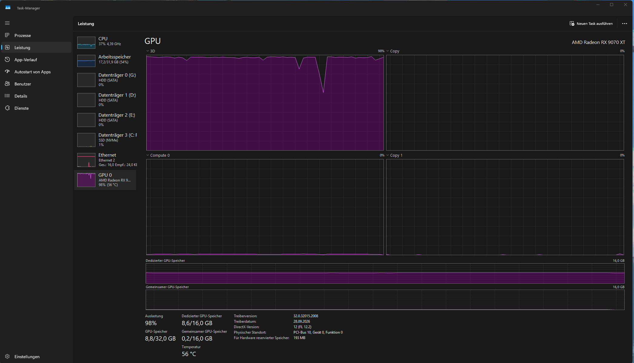

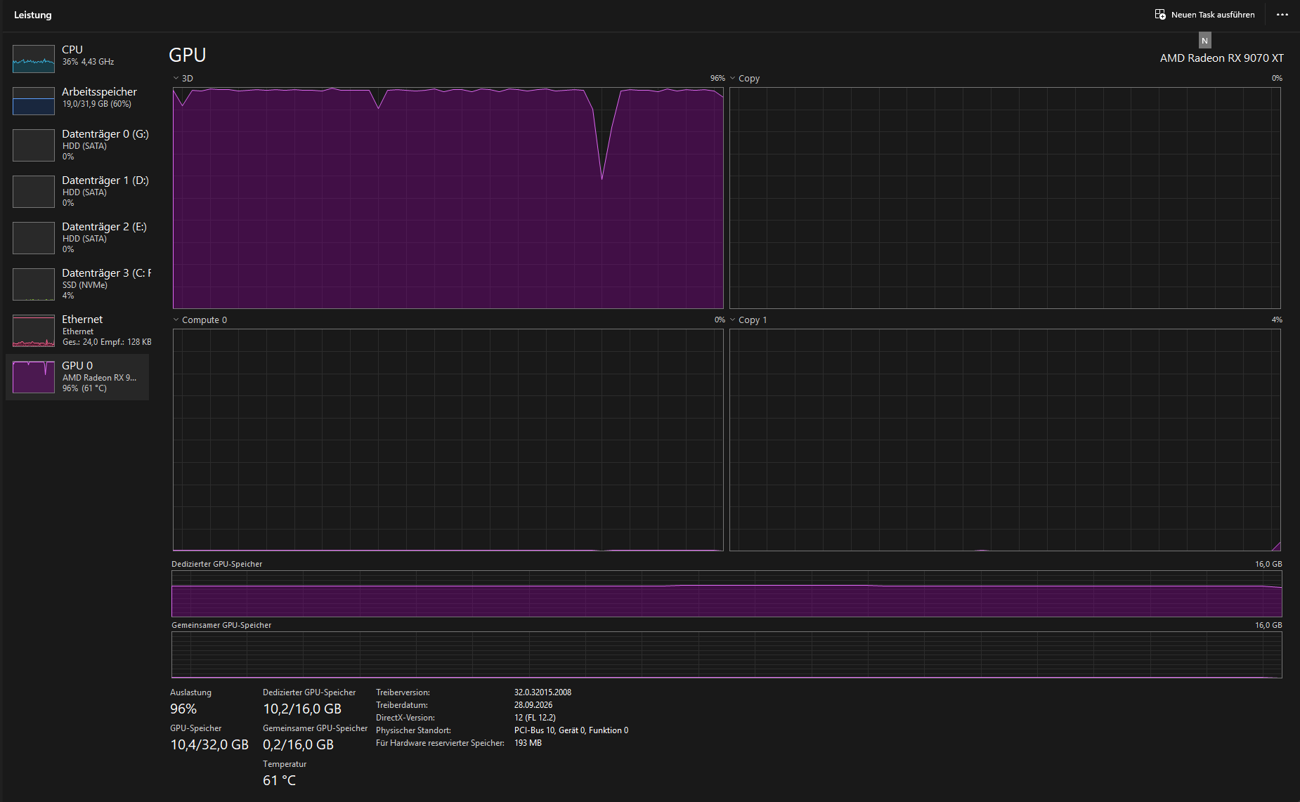

Ich spiele seit ein paar Tagen Aion 2 und habe regelmäßig kurze Hänger, ansonsten läuft das Spiel mit hofen FPS wunderbar. Habe mal ein Screeenshot gemacht, da sieht man die Grafikkarte und immer wenn die Auslastung kurz einbricht, dann kommt der Hänger im Spiel. Passiert manchmal 10 mal in 5 Minuten oder auch mal 2 mal in 10 Minuten.
Ist die Grafikkarte defekt oder kann es doch am Netzteil liegen, wegen Spannungsspitzen?

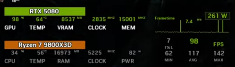

Kannst du die kurzen Hänger auf irgendeine bestimmte Situation zurückführen? Irgendein Skill der ausgeführt wird? Mal ein Framelimit gesetzt?
Der hat hier auch immer wieder diese Einbrüche die man direkt beim Framepacing sieht...
Und da sieht es so aus, als ob plötzlich die CPU mehr ausgelastet wird, weil die CPU-Auslastung und auch die Leistungsaufnahme der CPU genau in den Momenten hochspringt während gleichzeitig die GPU auch in der Auslastung absackt.
Wie bei dir.

Man sieht bei Datenträger 3 einen Ausschlag am gleichen Zeitpunkt.
Es könnte ein Nachlade Ruckler sein, beim zugriff der Festplatte?
Wie voll ist der Datenträger, wo das Spiel installiert ist und ist der Datenträger im ordentlich Zustand mit allen Optimierungen wie aktivem TRIM.

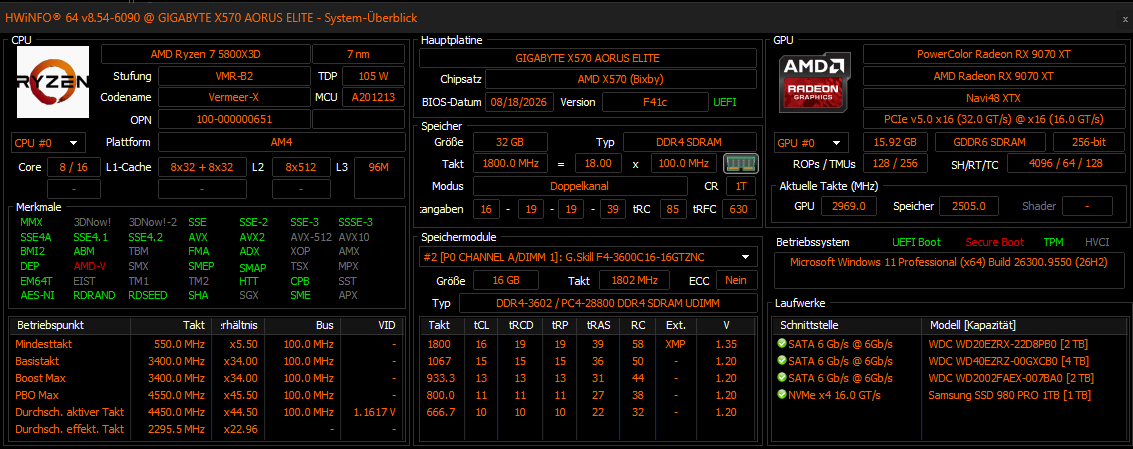

Bitte Screenshots der Konfiguration mithilfe des Systemüberblicks von HWiNFO und GPU-Z posten, damit man einen schnellen Überblick über Systemkonfiguration (u.a. die BIOS-Version des Mainboards) bekommt.
Wie ist der Computer mit RAM ausgestattet? – Zwei Riegel sind normalerweise optimal, Vollbestückung kann Probleme verursachen. Bitte auch die maximal zulässigen Taktfrequenzen, die durch den Prozessor vorgegeben werden beachten, bei 4 Riegeln muss der Takt häufig stark reduziert werden.

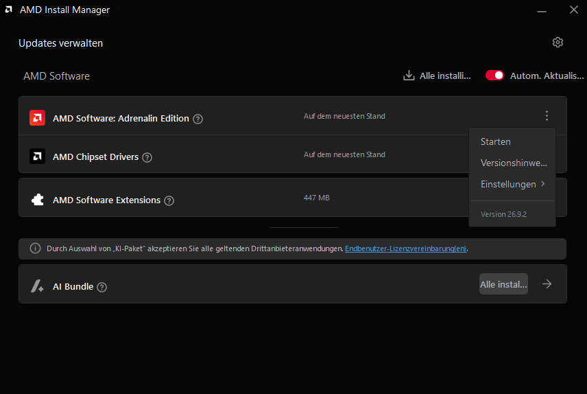

Wird der aktuelle Chipsatztreiber von AMD für das Mainboard verwendet?
Bitte die Versionsnummer, am besten mit einem Screenshot, posten, nicht schreiben, dass die aktuelle Version verwendet wird.
Man kann sich die Version über die AMD Adrenalin Software anzeigen lassen. Oben rechts bei „Treiber & Software“ auf „Updates verwalten“ klicken, daraufhin wird der Install-Manager gestartet, der dann die installierten Versionen anzeigt.

hier mal ein paar Screenshots. Soweit bekannt, ist alles auf dem aktuellen Stand. Beim Ram sind auch nur 2 Riegel drin. Treiber installiere ich nur einzelt, nie mit solchen Programmen. Netzwerktreiber wurden installiert, habe sogar eine PCI Netzwerkkarte eingebaut, hat aber nicht gebracht.

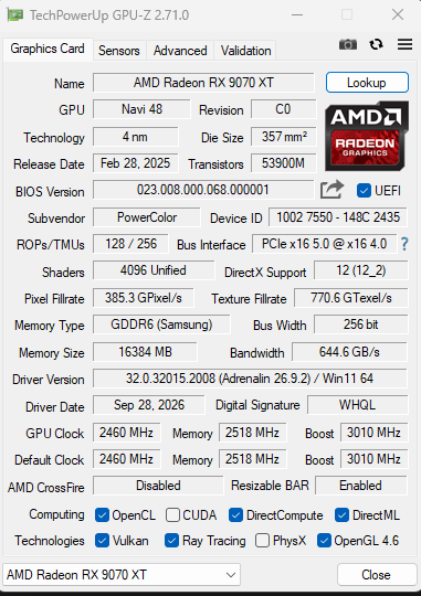

Wie sieht es mit einem Screenshot von GPU-Z aus hier könnte man sehen, ob die Karte mit der richtigen Geschwindigkeit angebunden und ob Smart Access Memory aktiviert wurde.

Hier nochmal ein Bild von CPU Z.
@toxelchen wenn das bei dir genau so wie in dem Video ist aus Kommentar #2, dann liegt das am Spiel. Du brauchst dann nicht unnötig an deinem System herumdoktern.
Das sind die üblichen UE5 Nachladeruckler / Traversal Stutter.
