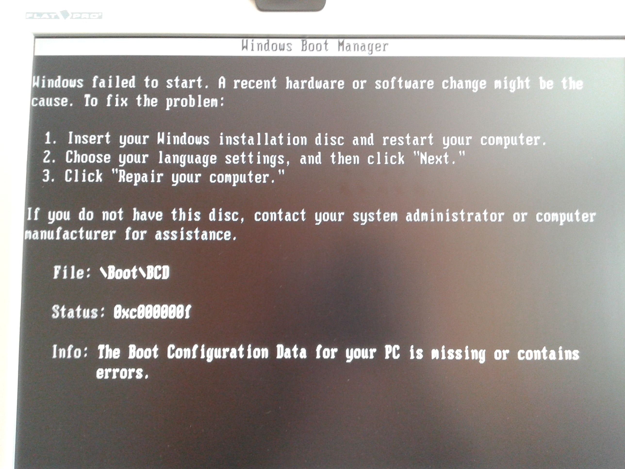

Mein Windows 10 lässt sich nur noch starten, wenn ich es aus meiner Acronis-Sicherung wiederhergestellt habe. Der Fehler taucht immer auf, nachdem ich Windows 10 ordungsgemäß mit "Abmelden" beendet habe (siehe Dateianlage "01_Win10...). Ich muß dann aus meiner Acronis-Sicherung eine Wiederherstellung einleiten, kann "ganz normal" arbeiten bis zum Abmelden. Beim nächsten Start kommt der Fehler wieder. Das Prozedere ist mir zu aufwendig, ich möchte wieder zum Normalzustand kommen.

01_Win10... : regelmäßiger Fehler nach dem Start von Windows 10

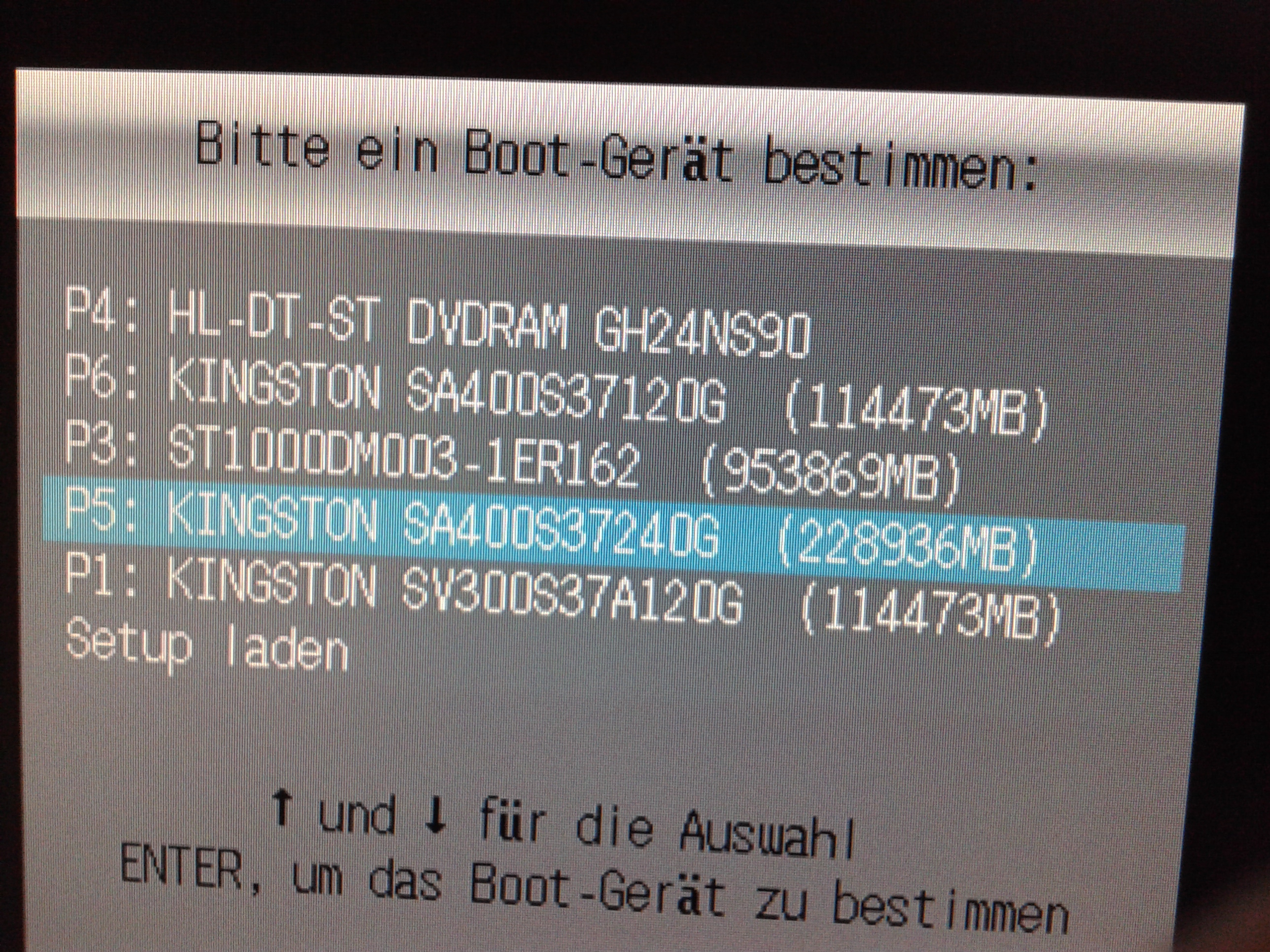

02_Bootmenue: P4 – HL-DT-ST DVDRAM GH24NS90 = DVD-Laufwerk
P6 – Kingston SA400S37120G (114 473MB) = C:\ Windows 10
P3 – ST1000DM003-1ER162 (953 869MB) = F:\ Volume (Festplatte)
P5 – Kingston SA400S37240G (228 936MB) = Linux-Ubuntu
P1 – Kingston SV300S37A120G (114 473MB) = G:\ Reserve (ehemals Win 7)

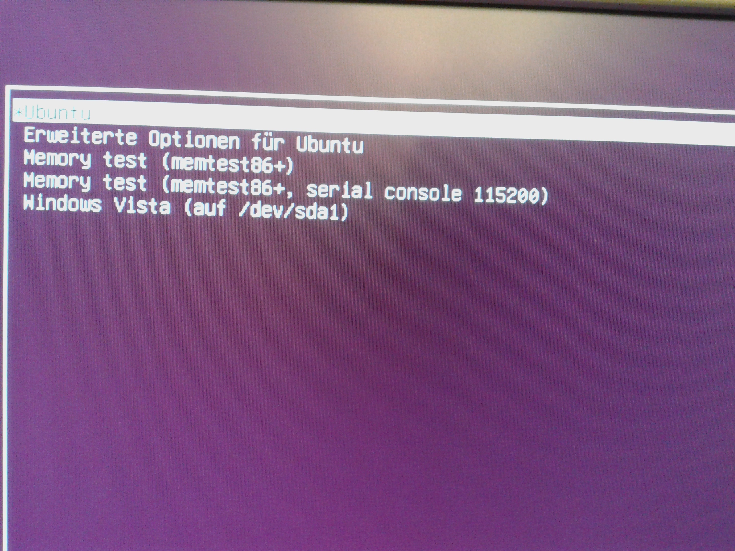

03_Ubuntu: dieses Fenster kommt bei Auswahl "P5" im Bootmenü

Windows neuinstallieren würde vermutlich grub zerschießen, damit wäre Linux weg
ich vermute mal einfach, dass die Firma beim installieren von windows10, die win7 platte nicht abgezogen hat und das dadurch irgendwelche daten, die man zum starten braucht, gelandet sind.
ist aber reine Spekulation, vielleicht muss man den Bootloader einfach neu schreiben - per Reparatur.
edit: jo, so ist es auch. bcd neu schreiben per reparaturkonsole:
EFI\Microsoft\Boot\BCD mit dem Tool Bootrec.exe beheben
