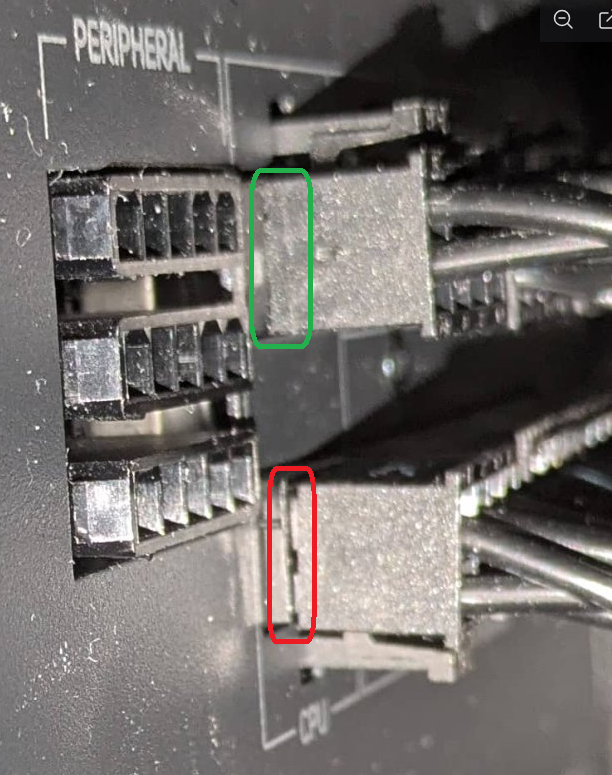

Hi, danke fürs catchen! Ich prüfe das Mal wenn ich daheim bin Ende der Woche. Aber hatte die Steckverbindungen jetzt schon mehrfach rein & raus gemacht, sollte also nicht das Haupt issue sein. Trotzdem natürlich ggf unglücklich. Ich habe das Mainboard nicht rausgenommen. Das was du als "leeres case" siehst: meinst du das Foto der Verkabelung? Das ist einfach von hinten die andere Seite um die Verkabelung zu zeigen.
Edit: also wenn ich Grad "schlecht" gesteckt habe sollte es nicht das Haupt issue sein. Wenn es immer so "suboptimal" steckt habt ihr ggfs den Übeltäter gefunden

2) Stecker & Kabel: Tatsächlich waren die steckverbindungen etwas lockerer als vorgesehen an einigen stellen. Bei dem jetzt verwendeten Netzteil sitzt alles etwas fester. Ausgetauscht habe ich das MB Kabel, die 2 CPU Kabel und die 2(!) Grafikkarten Kabel. Ich habe gemerkt, dass auch die zwei Stecker "unterhalb" von der MB-Stromversorgung am MB etwas locker sitzen, diese sollten aber nach meinem Verständnis nicht das Problem sein (siehe 1000106619.jpg), die gehen ja nicht an die PSU.

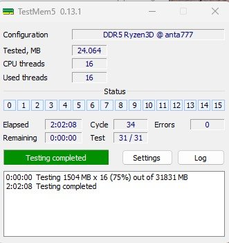

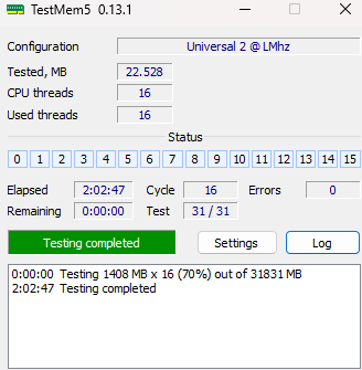

5) Testmem5& Memtest86: Beide laufen lassen, beide werfen keine Fehlerbilder aus. (Siehe Testmem5 Screenshots)

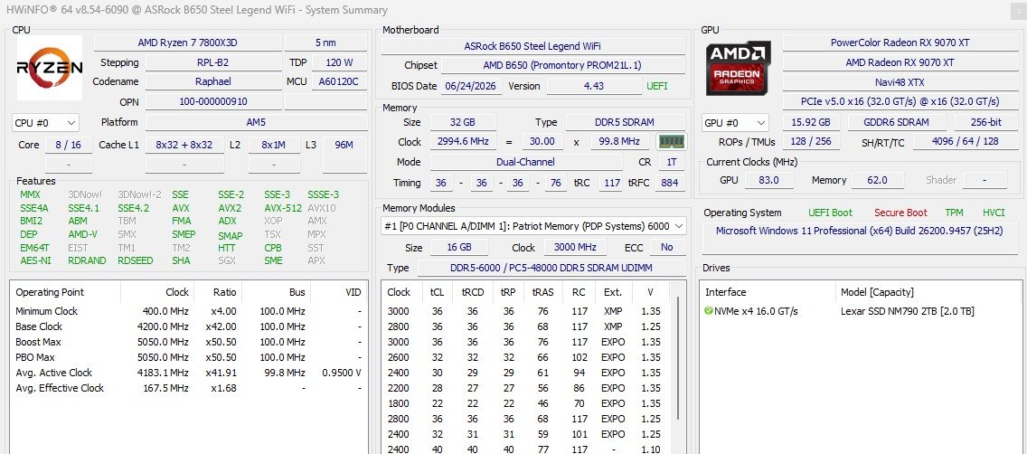

6) HWInfo Overview & Logs: Siehe Screenshots und Wetransfer-Link (PW: HWLog)

Bei den HWInfo CSV Logs sind überall die Temperaturen doch geloggt.
Die Temperatur war die erste Fragestellung und inzwischen über quasi alle Logfiles ausgeschlossen. Bleibt weiterhin ne Möglichkeit, aber die Datenpunkte geben es nicht her.
Hier mal die Claude summary, habe extra in den jeweiligen CSV nochmal geschaut, dass die Spalten auch vorhanden sind (Wenn Excel Text in Spalten sind es z.b. SPalten EB, IK, IN)
