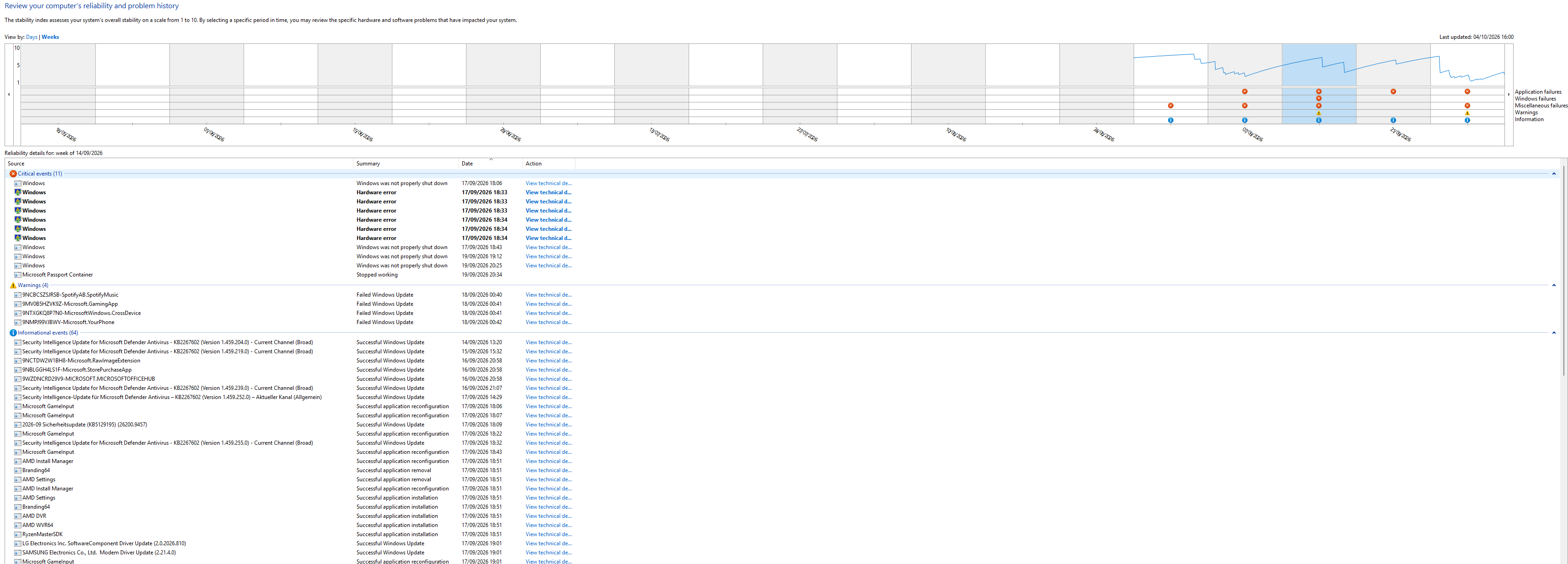

Problem: Seitdem einbau der 9070XT stürzt der PC bei Dauerlast nach ca. 1h30min-2h der PC ab.
Vorher hab ich ein paar Tage mit 7800x3d und 7800xt problemlos weiterspielen können.

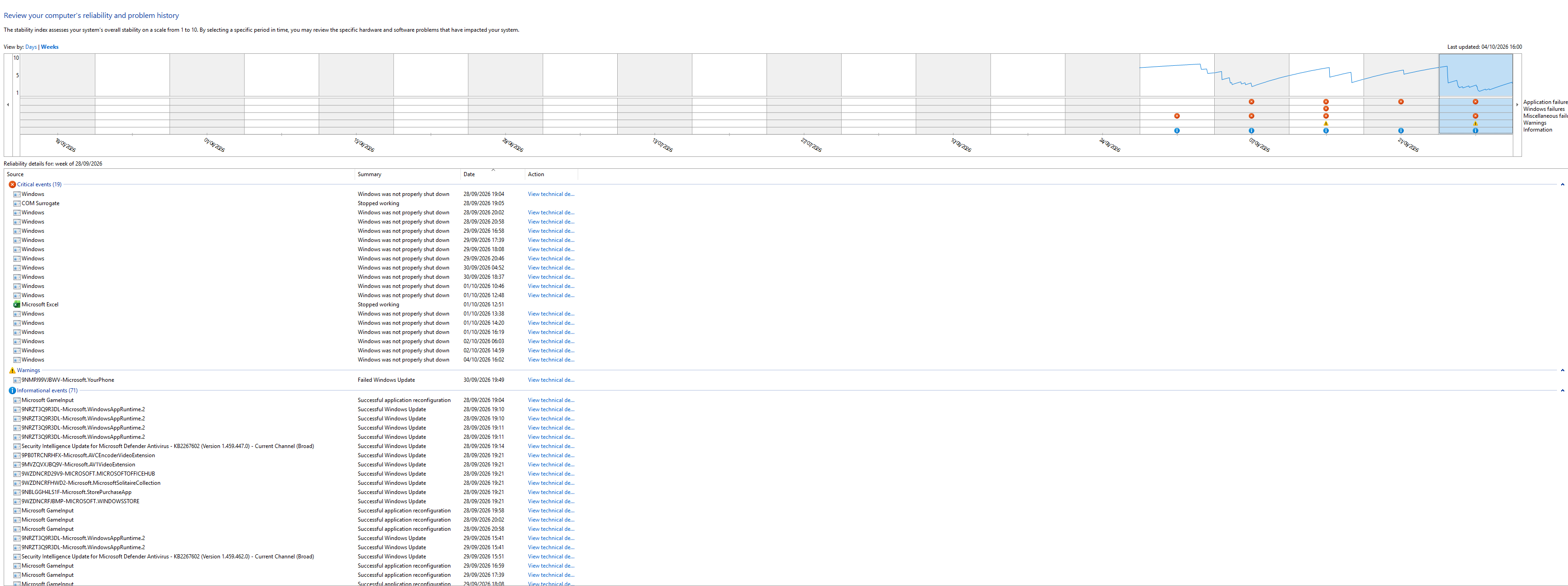

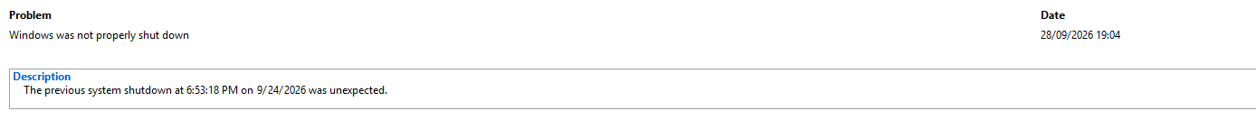

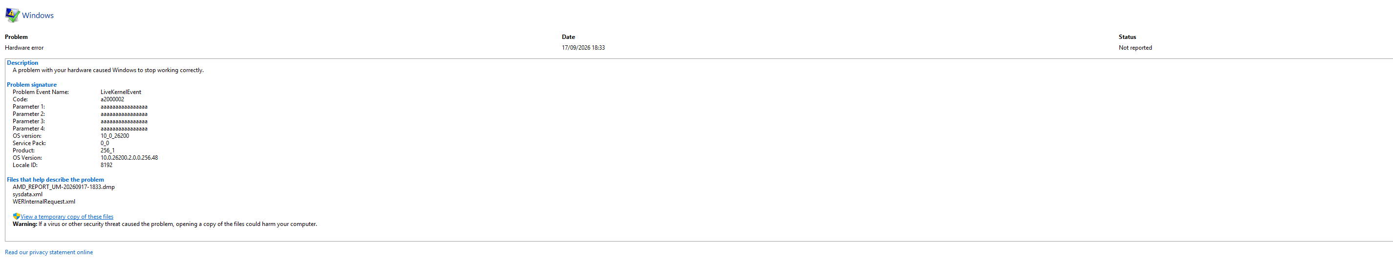

Beschreibung: Einfach Strom weg, alles aus/Neustart. Aus Eventviewer und HWInfo64 Log geht nichts sinvolles hervor. Habe jetzt über mehrere Tage beim Zocken HWinfo mitlaufen lassen. Claude sagt die Values ( z.b. Temp & Spannungen) sind alle im Rahmen, keine Auffälligen Values vor dem Absturz.
Eventviewer zeigt immer nur Kernel ID 41 ("The system has rebooted without cleanly shutting down first. This error could be caused if the system stopped responding, crashed, or lost power unexpectedly.")

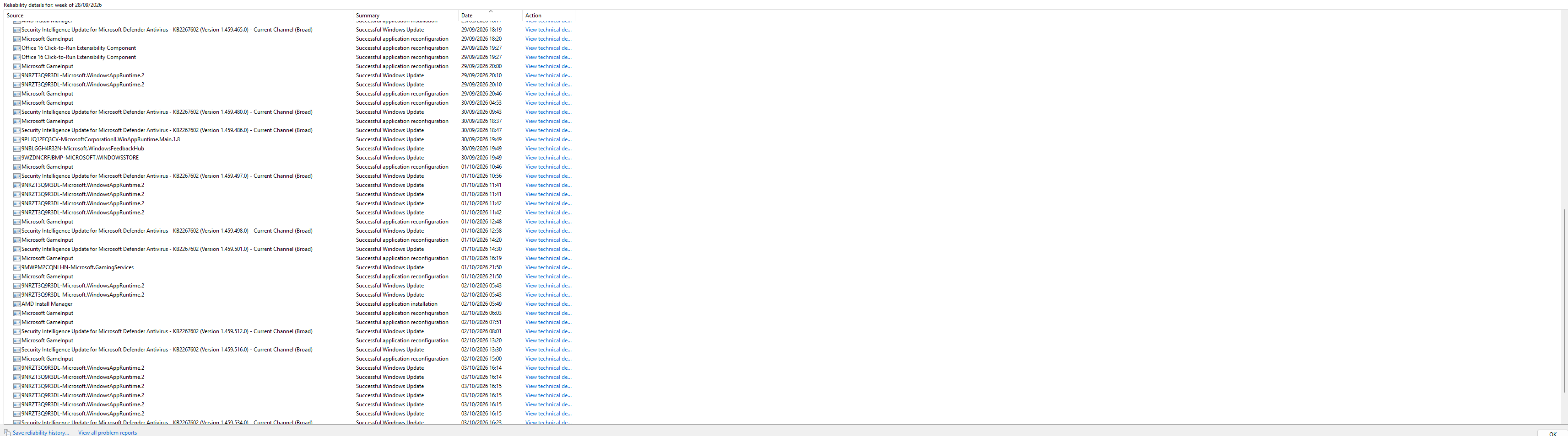

Edit: Rel_4 und Rel_5 von vor 2 Wochen angehängt. Der eine Zwischendrin in der letzten woche war nur ein Anno117.exe crash.

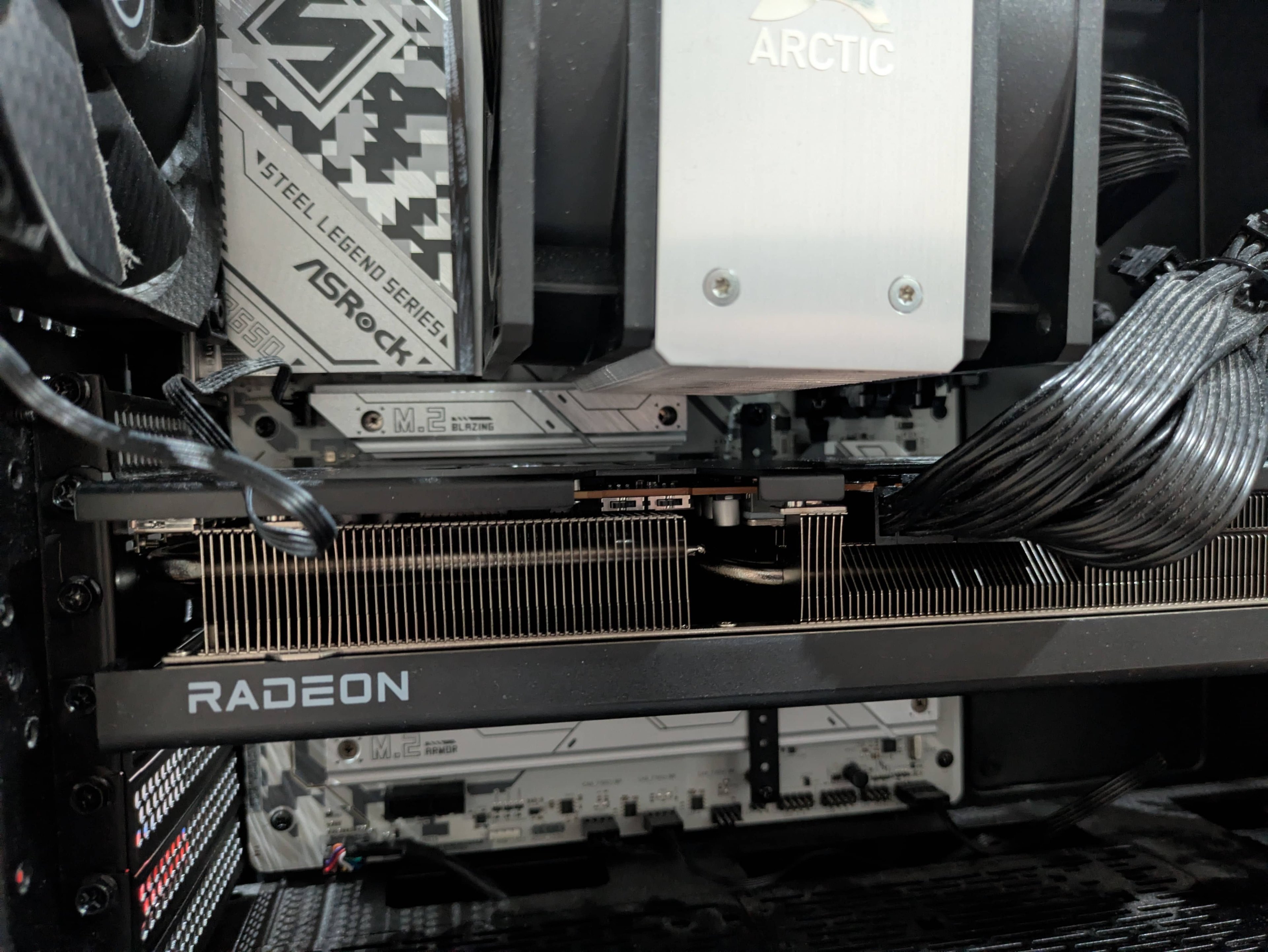

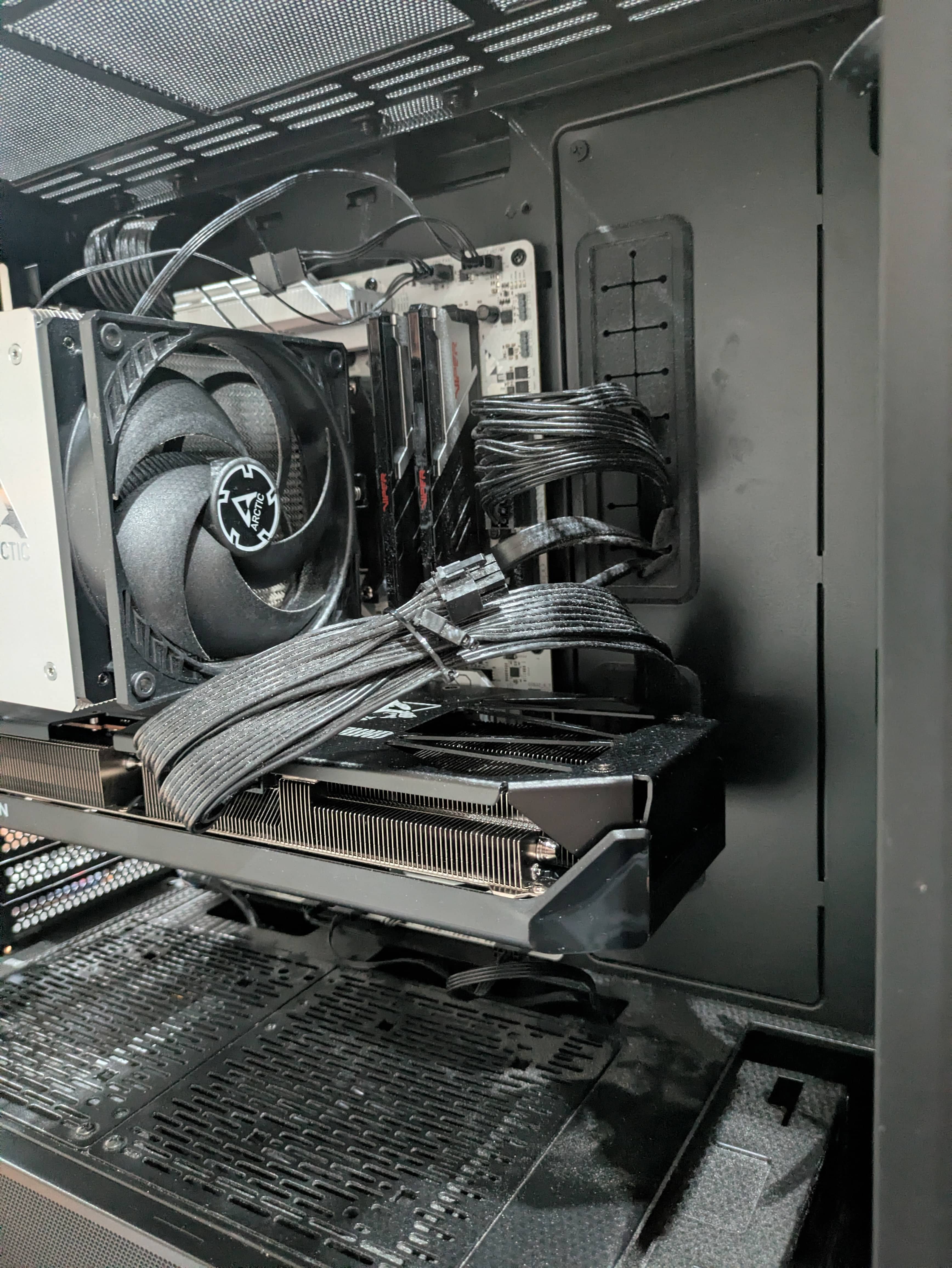

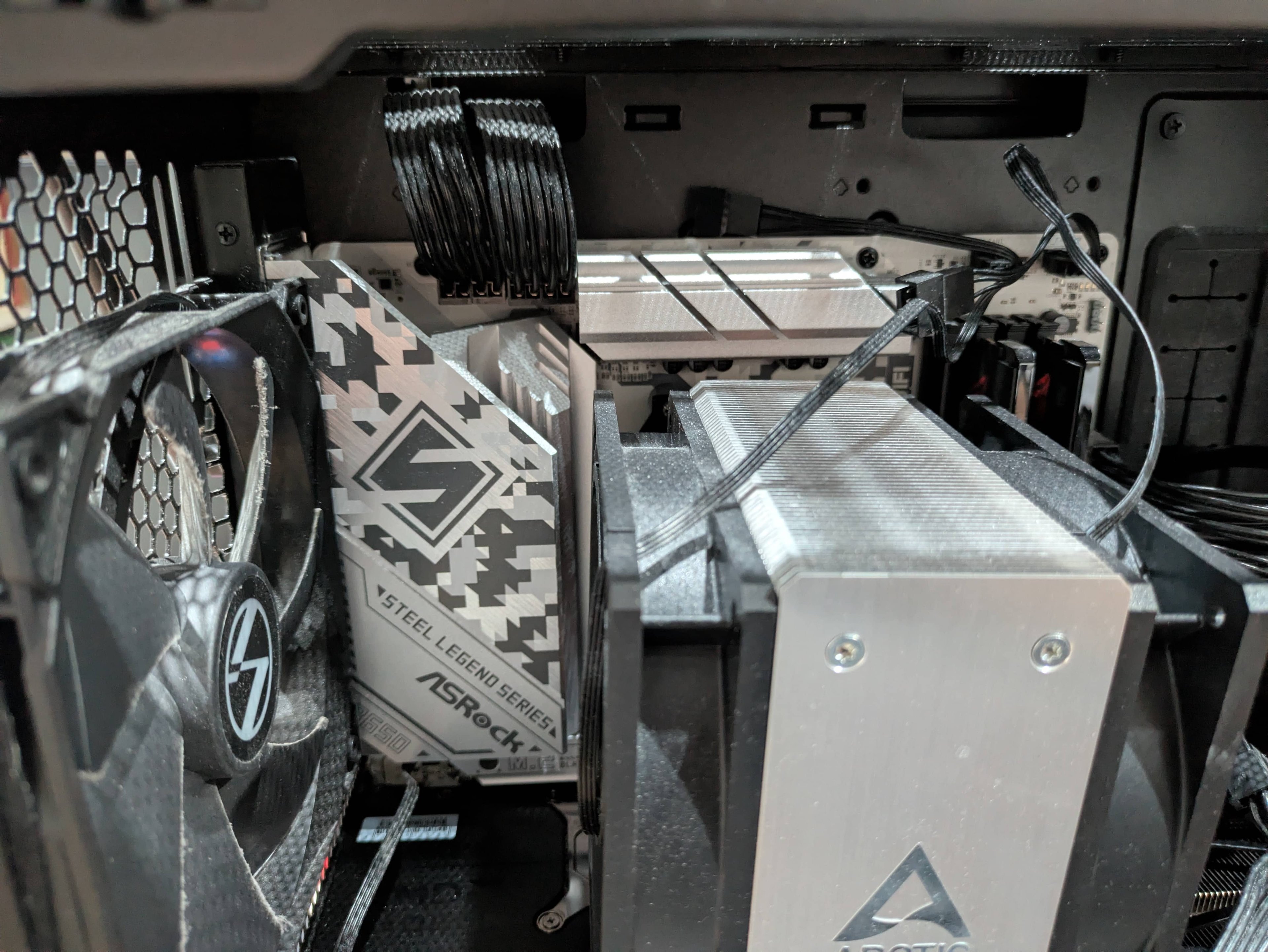

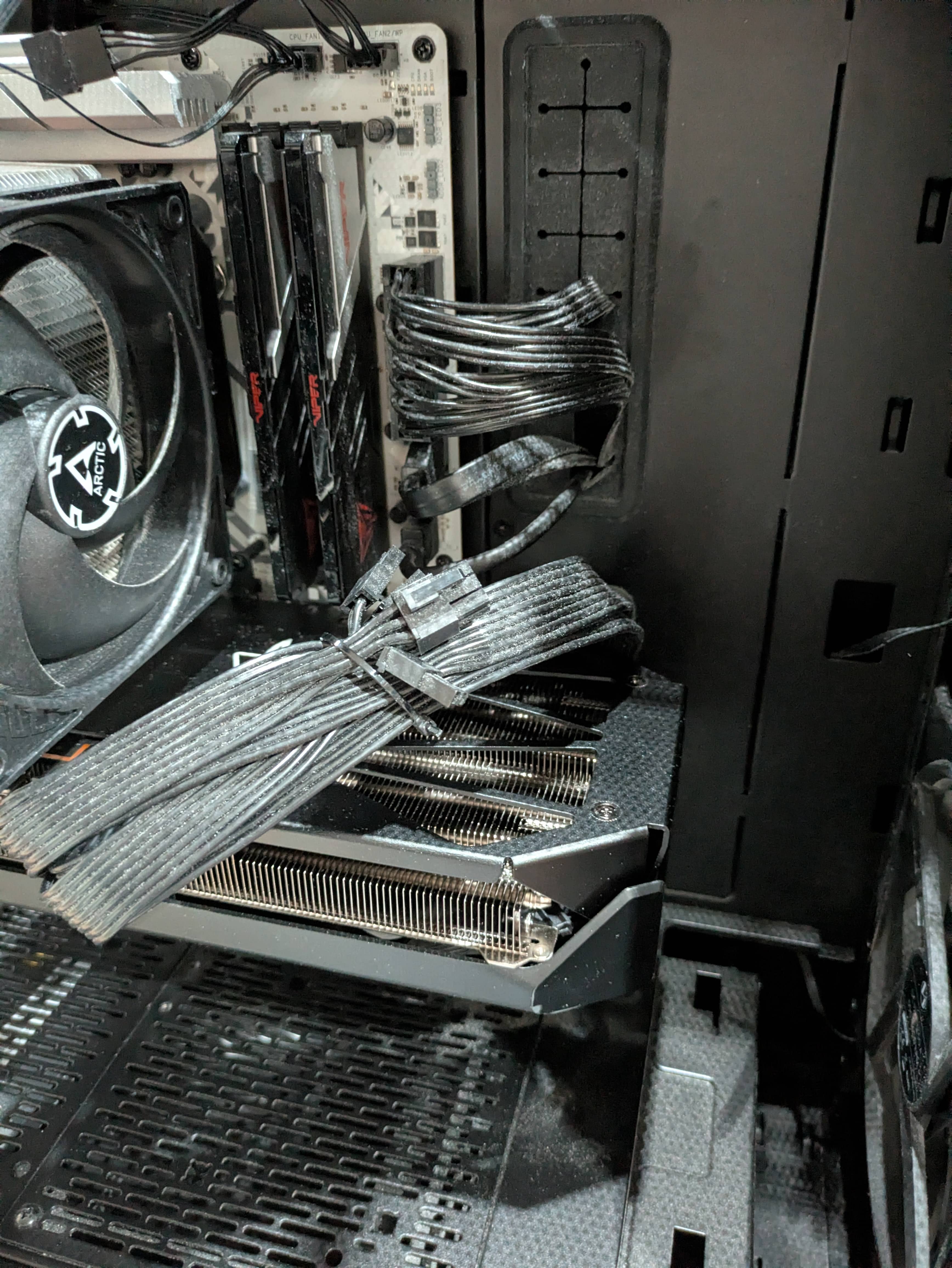

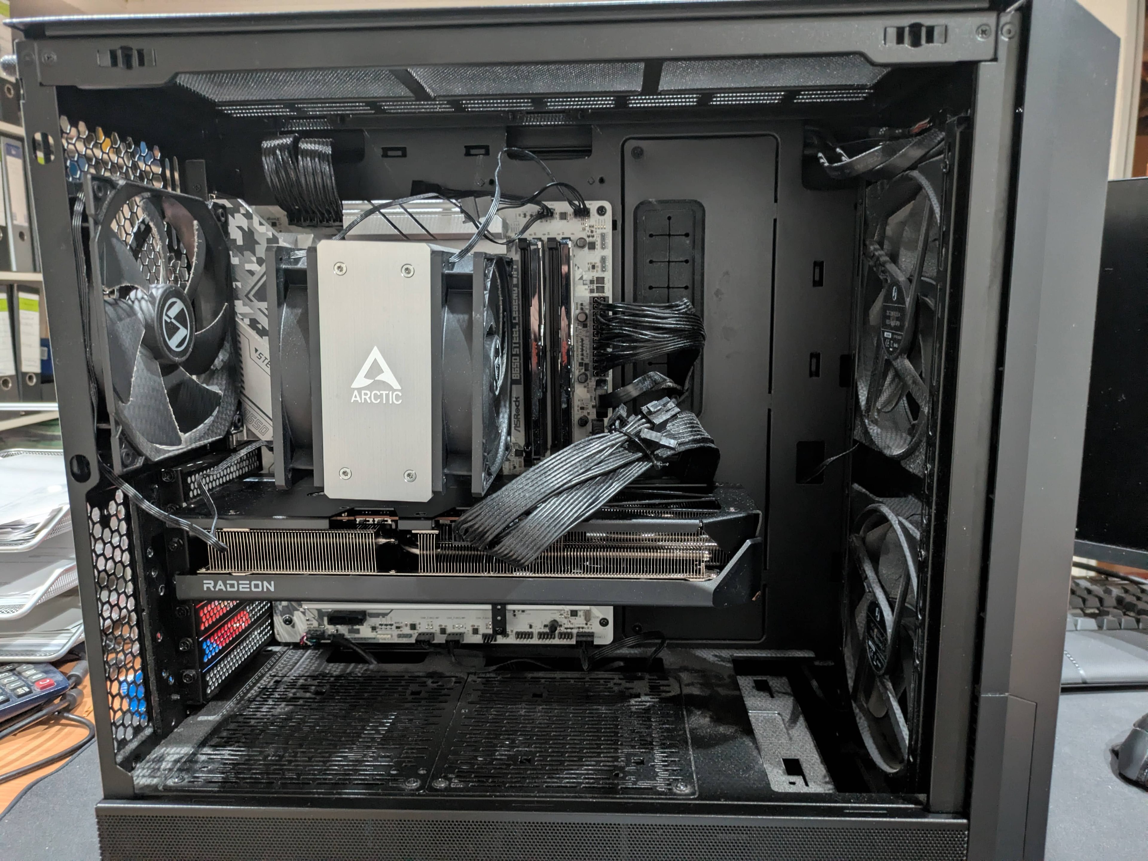

Mach bitte mehrere gute Bilder vom System, aus unterschiedlichen Winkeln, ich möchte wissen wie gut das System zusammengebaut wurde - da kamen schon die wildesten Sachen heraus.

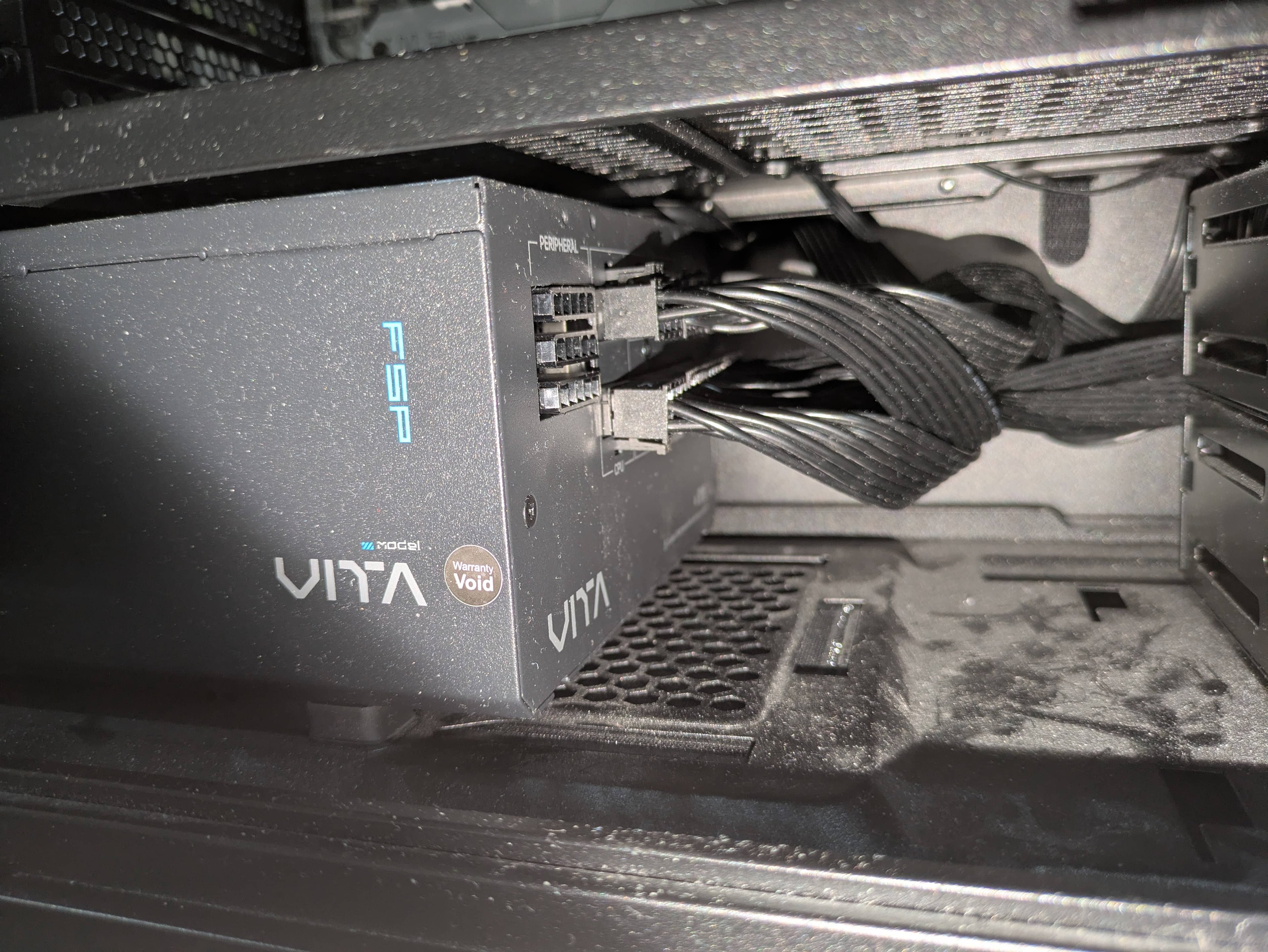

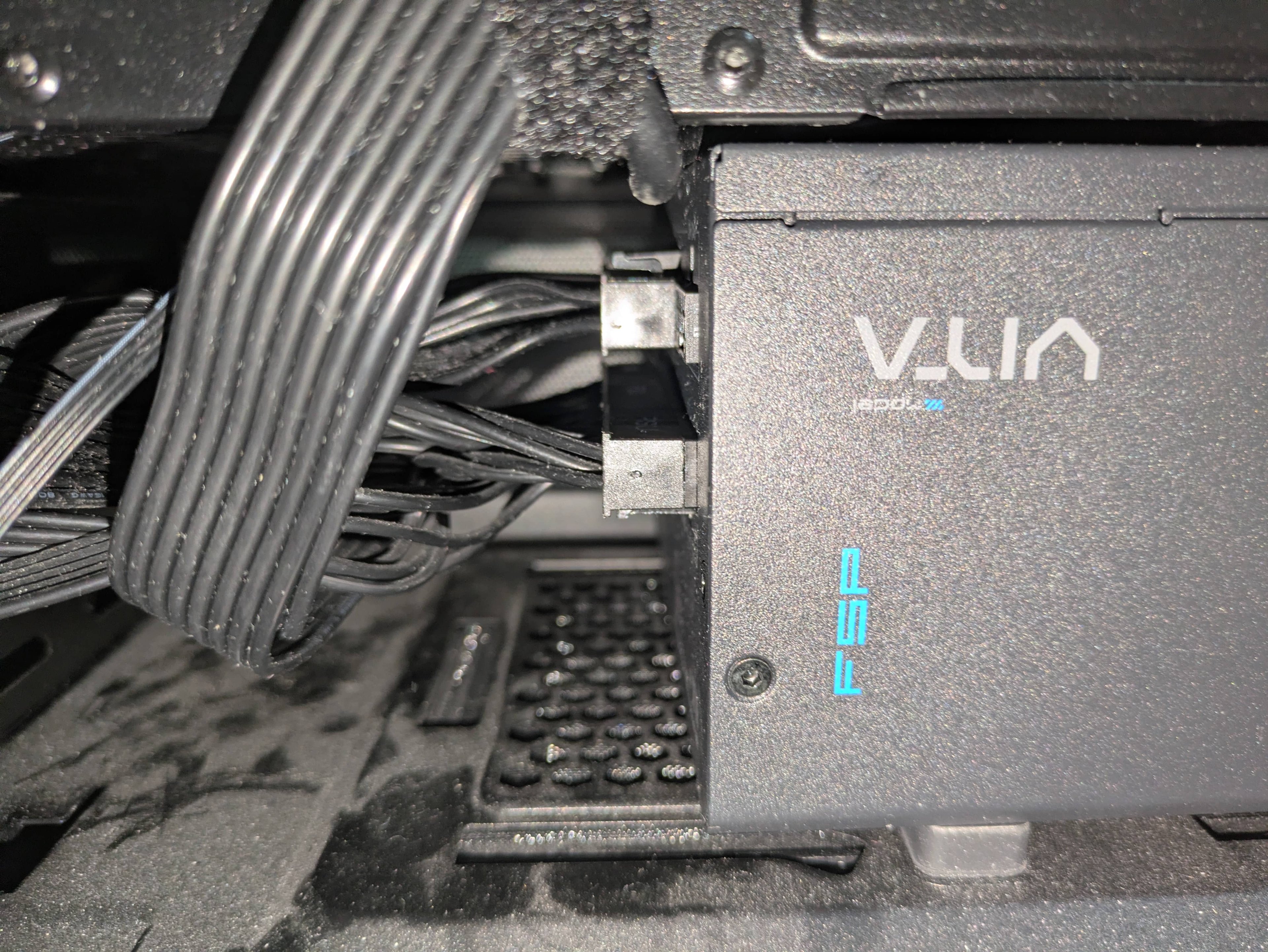

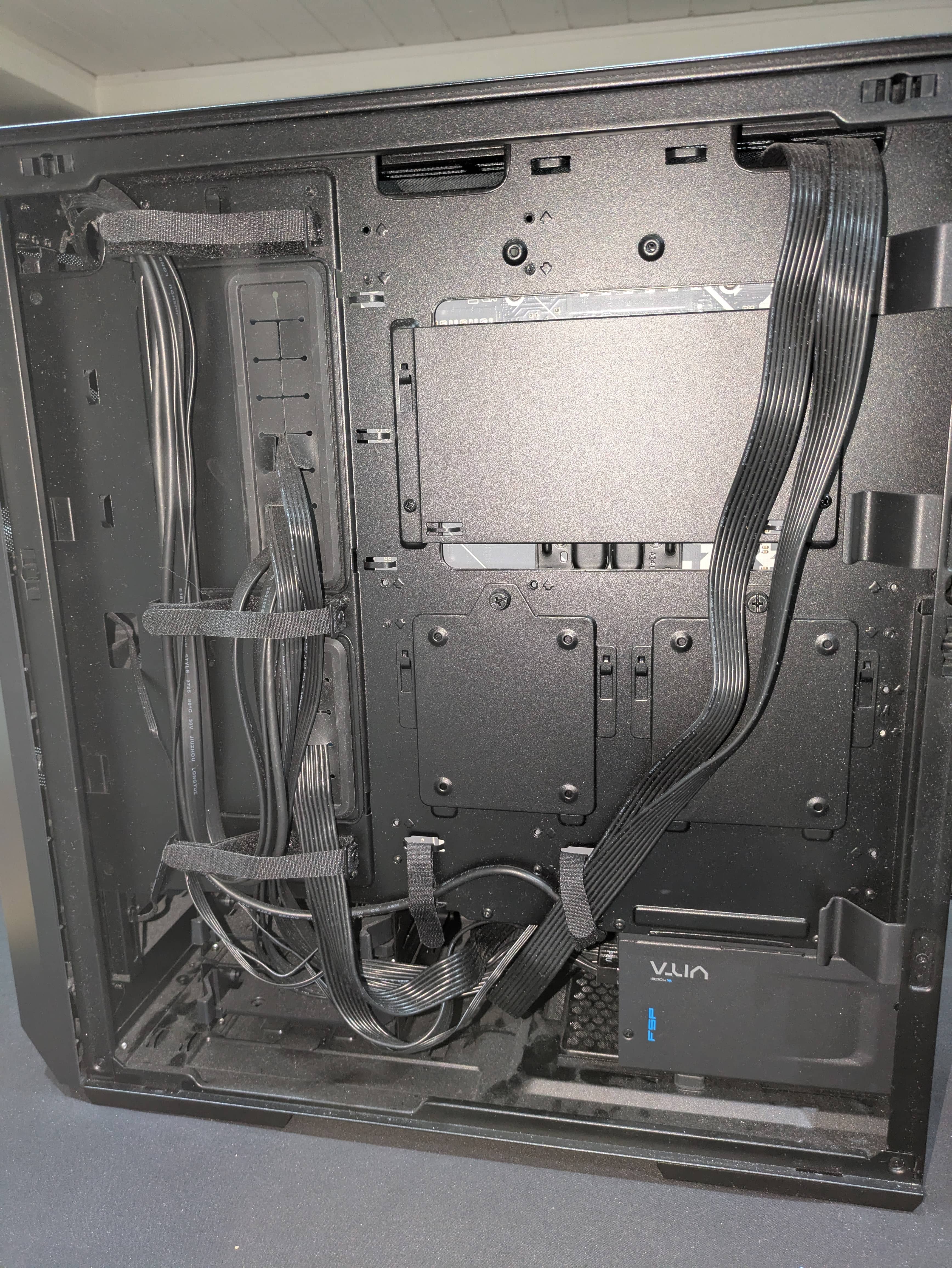

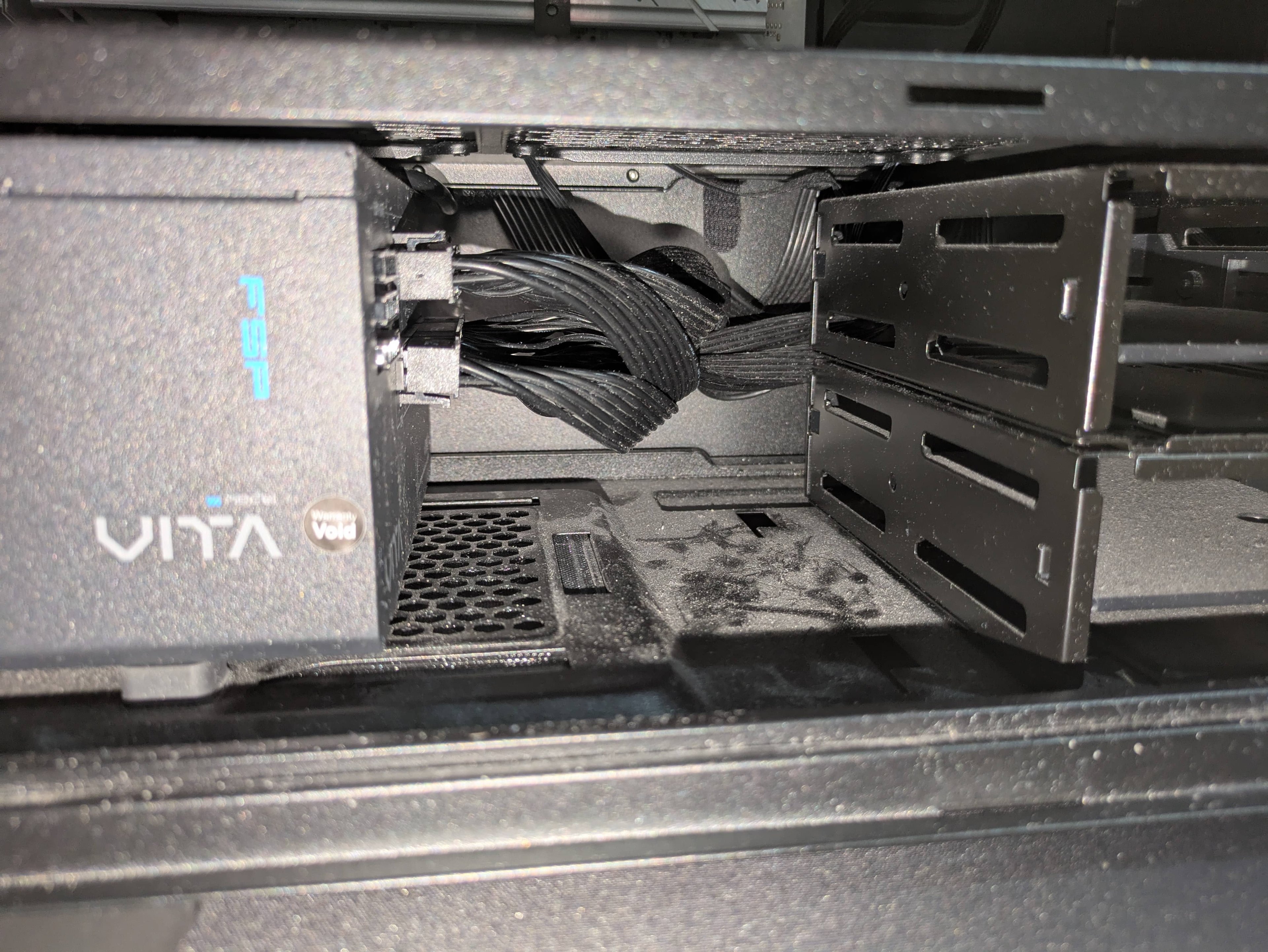

. Anbei schonmal die Fotos vom System.

bitte mal die Steckverbindungen am NEtzteil prüfen - da scheinen in der mittleren Leiste welche nicht komplett drin zu stecken
