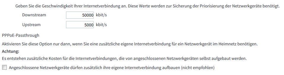

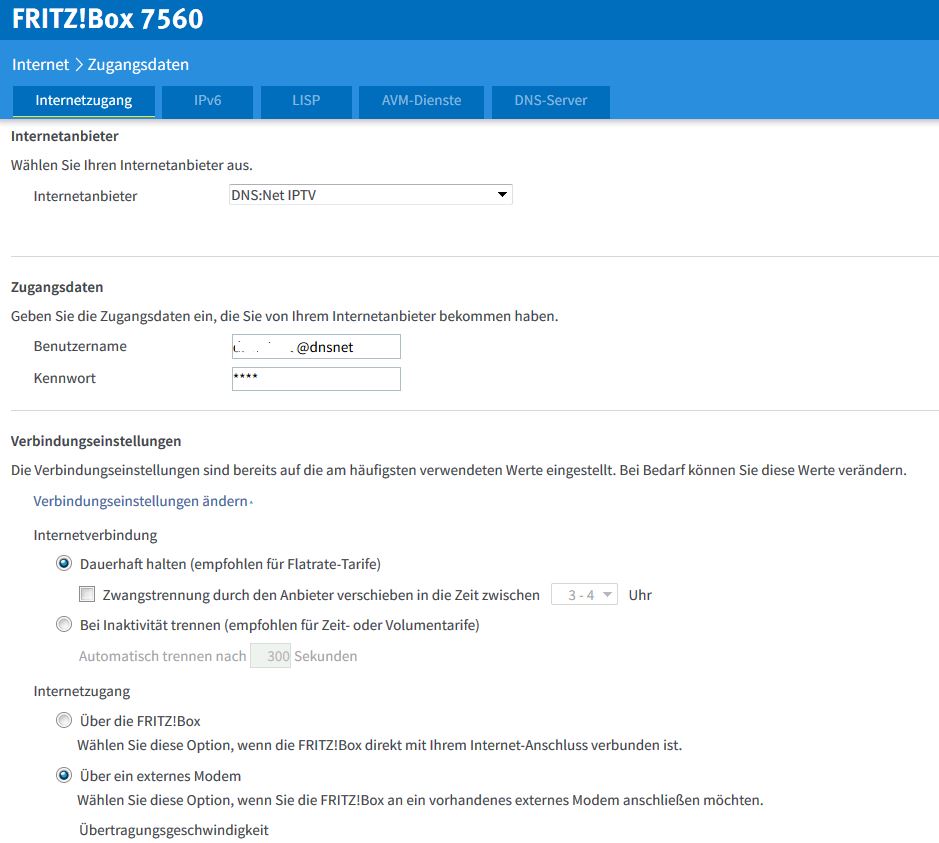

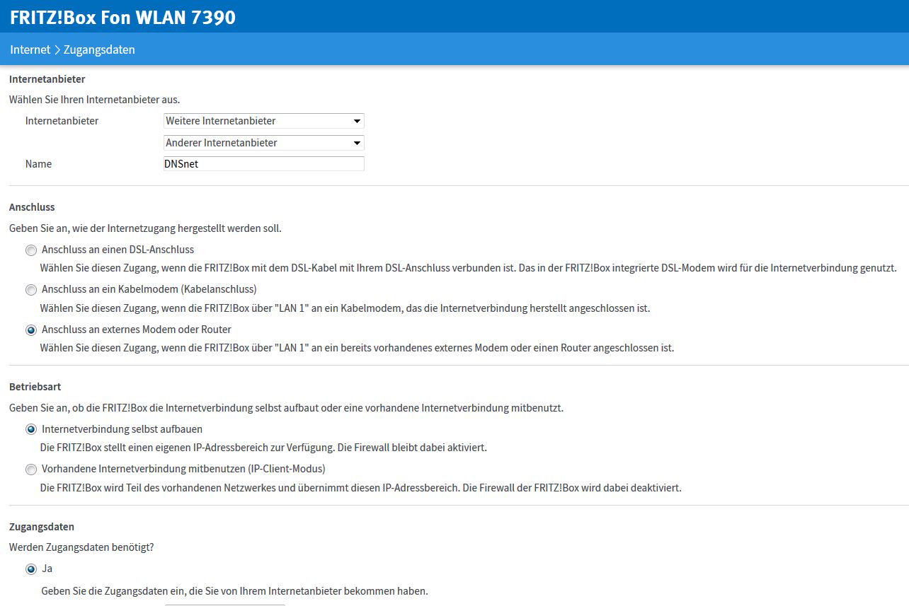

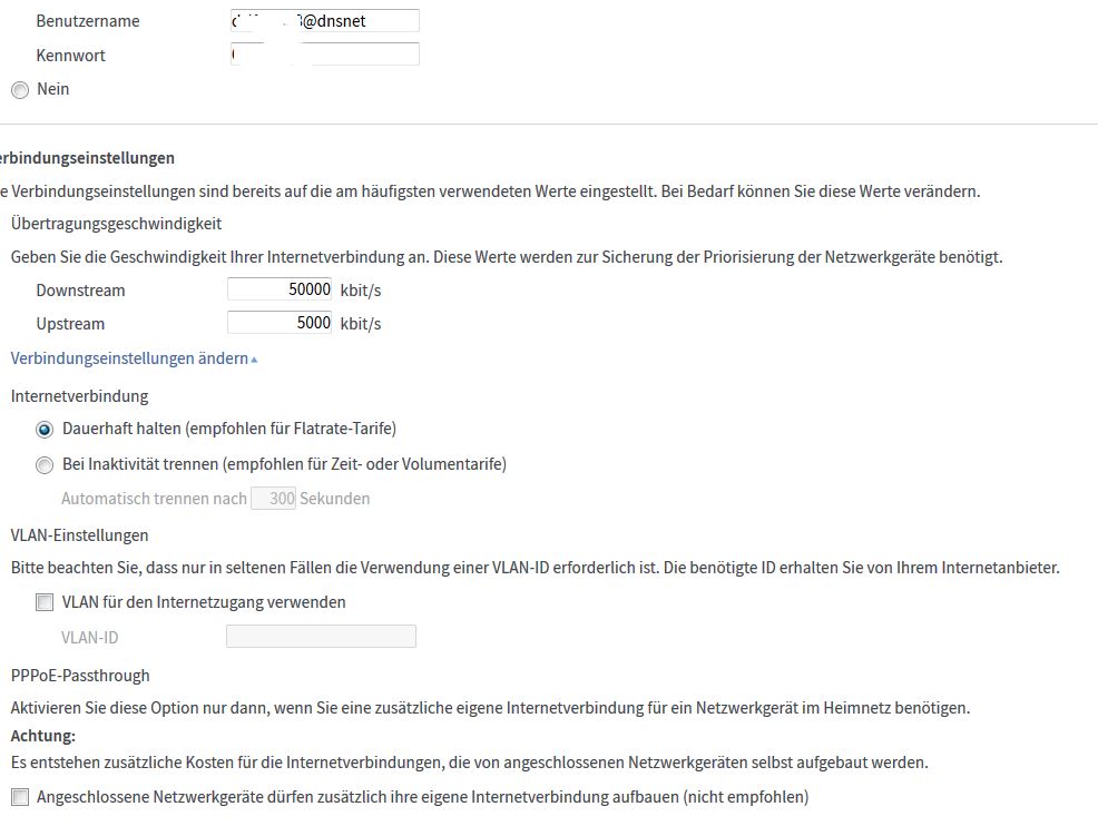

Kann mir da jemand Hilfestellung geben? Hab mal Screenshots gemacht.
7560 ist die von DNS:Net vorkonfigurierte Fritzbox. Läuft super:
7390 würde ich gerne stattdessen einsetzen, will aber nicht:
Viel einstellen (und damit falsch machen) kann man auf dieser Seite ja zumindest nicht... Muss man woanders noch etwas konfigurieren?
