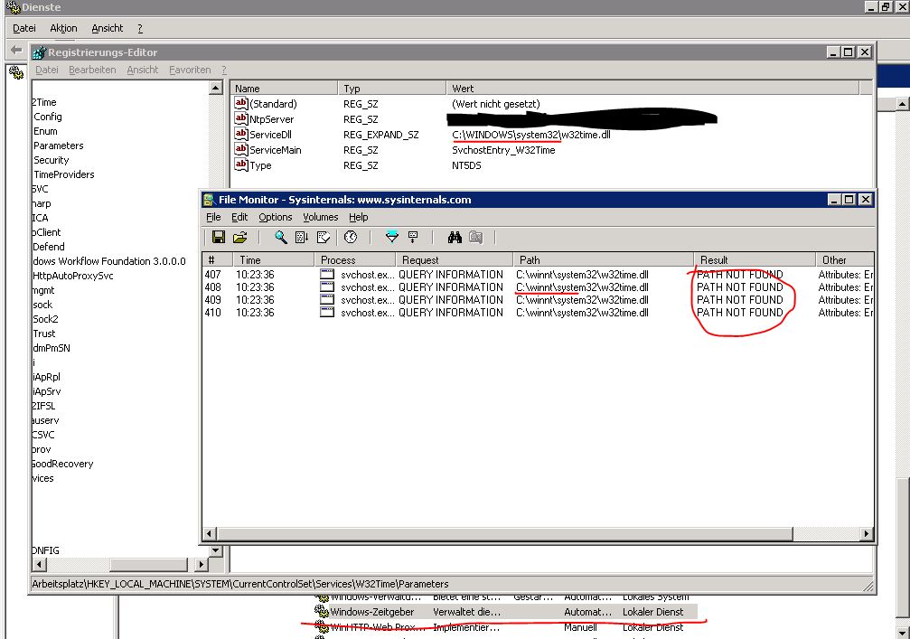

Hab hier ein Problem mit dem Windows Zeitgeber Dienst.
Der startet nicht mehr mit dem Fehler 126.
MS sagt dazu ich soll die zugehörige DLL ersetzen durch eine von einem Server mit funktionierendem Zeitgeber. Nun ist aber die w32time.dll im Zugriff.

ok vergesst es, mir ist aufgefallen, dass wohl jemand mal reg keys importiert hat um den ntp server zu konfigurieren.
Lustigerweise wurde der Reg Key von einem Server exportiert, bei dem das Windowsverzeichnis winnt heißt, hier ist es aber windows.
Daher vermute ich nun, dass deshlab der zeitserver nicht startet.
Habe das mit Filemon geprüft (Filter auf w32time.dll und zeitgeberdienst versucht zu starten) und das kam daber raus: PATH NOT FOUND. Also wie vermutet.
Habe dann also den Regkey geprüft und tatsächlich stand der auf WINNT. Siehe Anhang
Habe ihn also entsprechend auf WINDOWS geändert, jedoch startet der Zeitgeber noch immer nicht und Filemon zeigt weiterhin dass der Dienst im falschen Pfad sucht.
Mein Problem ist nun wohl nicht eine fehlerhafte w32time.dll sondern vielmerh die Frage wie kriege ich den Dienst dazu den geänderten registry Eintrag zu beachten ohne dass ich den ganzen Server neustarte?

das wird planmäsig jetzt am WE sowieso geschehen, und da heute feiertag ist kann/will ich das grad nicht mehr testen.
Aber danke vielmals, gut zu wissen.
Das war mir jetzt neu.
Danke dir.
edit:
wollte nur noch mal vermelden, dass durch den neustart die Regestry nun endlich übernommen wurde und der zeitgeber wieder ordnungsgemäß startet.
