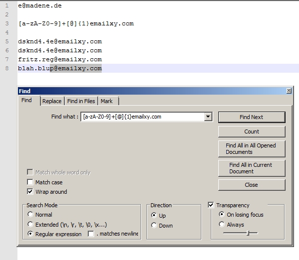

Die Anzahl der Fundstellen stimmt dann, aber es wird die Mail nicht komplett markiert?
Hier nur ein Bsp:
Was mach ich falsch?
Danke

Es wird nur der erste Buchstabe vor dem @ markiert: p@emailxy.com (also wie auf meinem Screenshot oben)

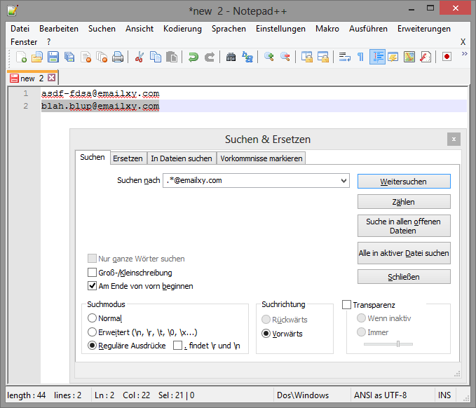

.*@emailxy.com
da wird bei mir auch nur @emailxy.com markiert. Kann ich gleich @emailxy.com nehmen. :(
Siehe auch mein ersten Post.
Sieht aus als ob dein notepad++ auf non-greedy gestellt wäre.
Evtl. ist das ein Bug. Hast du die aktuellste Version von notepadd++ am laufen? Wein nein, mach mal ein Update.
Ok mit v 6.4.1 sieht es besser aus, oder doch nicht?

Mit .*@emailxy.com fehlen die, die einen Punkt in der Adresse haben. blah.blup@emailxy.com
