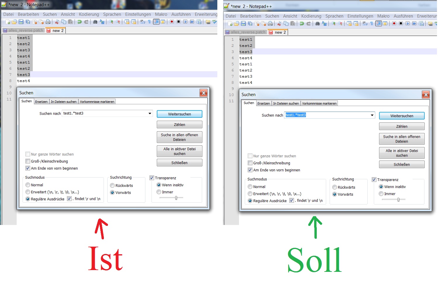

In dieser Textdatei suche ich nach "test1.*test3". Dabei soll alles zwischen test1 und test3 markiert werden. In meinem Fall "test1 test2 test3".
So und Notepad markiert nun vom ersten "test1" bis zum letzten "test3". Also auch einmal "test4".
Hoffe ihr könnt mir helfen. Danke :>
Das ganze nochmal in der Praxis als Bild:
Reguläre Ausdrücke sind standardmäßig greedy, d. h. sie nehmen so viel wie geht. Wenn du folgenden Ausdruck verwendest
Code:
test1.*?test3
sollte es funktionieren. Durch das angehängte "?" wird ".*" nicht greedy.
