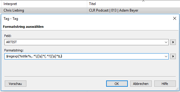

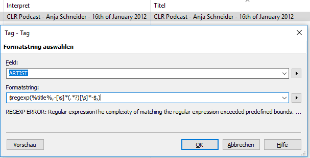

Klappt leider beides nicht:
Anscheinend kommt mp3tag nicht mit \s (=beliebige whitespaces) im pattern klar.
Überflüssige whitespaces kannst du aber auch mit $trim loswerden.
Sieht dann so aus:
Anja Schneider:
Code:
$trim($regexp(%title%,.*-(.*?)-.*,$1))
Adam Beyer:
Code:
$trim($regexp(%title%,.*\|(.*),$1))
Vielen Dank klappt super! :)
Mit einer ähnlichen Syntax hatte ich es auch schon versucht aber es scheint am trim bzw. den whitespaces zu liegen...
