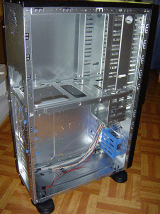

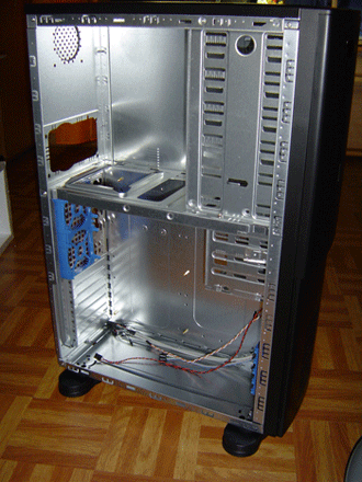

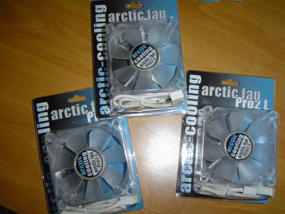

Da ich mir ein neues Gehäuse gegönnt habe, was ich auch ein wenig zurecht machen möchte, würde mich mal interessieren, ob diese Lüfter siehe Bild Artic Cooling Pro2 L ausreichen um die warme Luft abzusaugen.Ein Bild vom Gehäuse füge ich mal bei.Die 3
>> 80mm Lüfter << sollen nur raussaugen, und zwar 2 Stück unten wo die blauen Käfige sind, und einer übers NT.Vorne kommt ein 120mm Lüfter dran der kalte Luft reinblässt.Somit wäre 4 Lüfter (3 mal saugend, einmal blasend) im Einsatz.Die Lüfter kann man auch noch regulieren, L/MlH, aber ich werde sie eh auf High laufen lassen.Da ich bis jetzt nur immer mit 120mm Lüfter zu tun hatte würde mich euer Rat mal interessieren, bevor ich loslege und hinterher das böse Temperaturerwachen kommt.
Danke..

das reicht auf jeden fall , ich habe das gleich gehäuse nur als midi und hab sogar 4 lüfter drin aber alle auf 5V laufen . die Temperaturen sind bei einem 3200+ in ordnung.
Das sollte eigentlich reichen, sonst hilf die einfach mit Blow/Suckholes ab ;)
Es könnte imo sein, das der eine 120mm etwas wenig ist, bin mir aber nicht ganz sicher.
cu ced2
Aus eigenen Tests kam heraus, das ein vergleichsweise durschnittlicher PC (ohne MP oder Mörder-RAIDs usw.) mit einem Lüfter vorne für Frischluft und dem Netzteillüfter für Abluft bestens auskommt.
Von daher sollte das mehr als genug sein für eine allgemeine Belüftung ;). Sonst wäre es wohl noch sinnvoller, gewisse Geräte (RAIDs, Grafikkarte usw...) irgendwie direkt mit Frischluft zu versorgen.

mein vorschlag:
probiers erstmal ohne den 120er vorne. die anderen lüfter sollten schon genug luft durchsaugen. gleichzeitig wird es leiser weil der lüfter weiter von deinem ohr weg ist.
sorg dafür das die lüfter so wenig widerstand wie möglich haben... also diese gitter im gehäuse rausschneiden. da blasen die nur dagegen.
vorne sollte ein ungehinderter lufteintritt möglich sein, mach es so löchrig wie möglich... evtl. hilft auch noch ein loch im boden als lufteinlass (warme luft steigt nach oben, es kommt also kalte von unten rein).
das optimum wäre natürlich den 120er statt den 2 80er hinten irgendwie anzubringen...
ein optimaler airflow ist unersetzlich ;)
