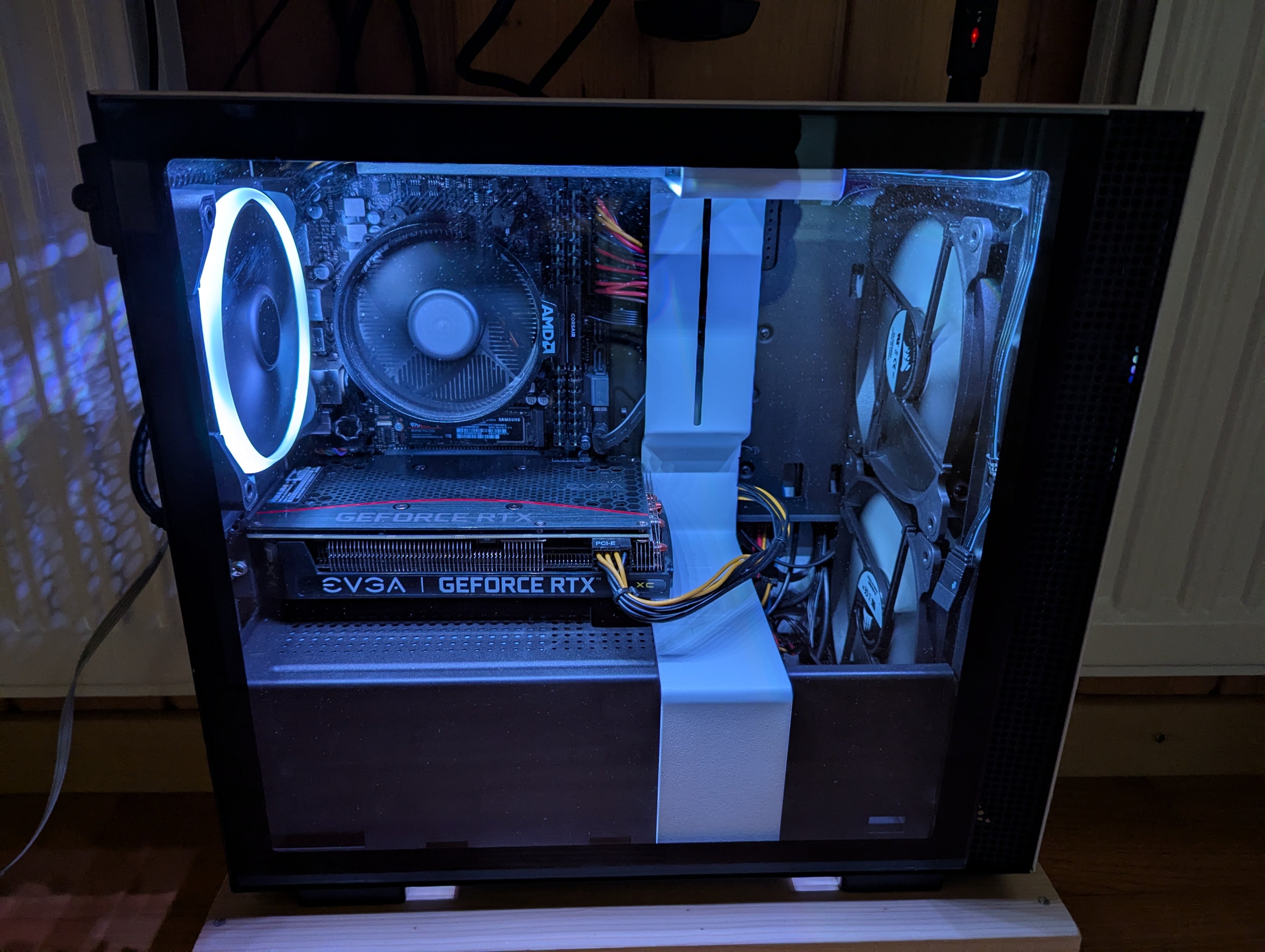

Ich habe die Tage das Gehäuse gewechselt von einem Cougar Gaming QBX auf ein NZXT H210.
Trotz besserem Airflow habe ich höhere Temperaturen. Liegt aber daran, dass ich im Cougar einen direkten Lüfter auf die CPU gerichtet habe. Nutze aber noch den AMD Boxed vom Ryzen 3400G.
In der Front sind 2 Corsair 140mm Lüfter an 5V da sonst zu laut. Hinten noch ein 140mm und oben ein 120mm die jeweils auf 60% laufen. Airflow ist wirklich gut und unter Volllast hat die GPU 73%.
Ich suche jetzt einen besseren Kühler. Er darf aber nicht gu Gross sein wegem Platz.

Aktuell schwanke ich ein bisschen zwischen dem Pure Rock Slim und dem Pure Rock 2.
Anbei die Technischen Daten und ein Bild:
Ryzen 5 5600X (AMD Boxed), 2x8GB Kingston Fury (3200MHz/C16), ASUS PRIME A320I-K, Samsung 970 EVO Plus 1TB, EVGA RTX 3060TI, be quiet! System Power B9 (350W), Linux Mint 22.1
Die CPU läuft durch das DOCP Zeitweise bei 77 Watt was ich gesehen habe.
Budget würde ich bei 45CHF ansetzen.

Du, habe es mir kurzfristig auch überlegt. Habe dasd Gehäuse für nen 20er geschossen. Meine ASUS RTX 2060 ist leider 2.5 Slots. Die konnte von unten keine Luft mehr Ansaugen was im Cougar ging. Konnte jetzt die Grafikkarte meine Schwester haben. Die CPU hatte im Cougar 83 Grad und jetzt im H210 86 Grad da hier kein Lüfter direkt drauf Pustet durch das Mesh. Aber auch schon die 83 Grad fand ich immer Grenzwertig.

Keine Angst, da kommt noch ein anderes Netzteil. Habe das System mit Furmark und Prime getestet, da ist nie was abgeschmiert oä. 180 Watt GPU + 77 Watt CPU Plus paar Lüfter und RGB sind wir ja noch etwas von den 350 Watt entfernt.

Wenn du signifikant bessere Temps möchtest (insbesondere auf der GPU), wirst du wohl ein anderes Gehäuse brauchen. Allgemein finde ich das Gehäuse zwar sehr schön, aber eigentlich echt groß für ITX. Das Lian LI A3 hat das selbe Volumen, kann aber matx MB und ATX PSUs verwenden. Ein Jonsbo Z20 ist sogar kleiner und kann auch matx aufnehmen und Atx PSUs (mit Einschränkungen).

Ein anderes Gehäuse will ich erstmal nicht. Die GPU wird unter Furemark max. 73 Grad was echt voll gut ist. Also scheint das Gehäuse hier weniger das Problem zu sein. Auch die SSD wird nicht zu Heiss.

Habe jetzt noch eine einfachere Lösung. Durfte mit meiner Schwester die Kühler tauschen. Sie hatte noch einen AMD Wraith Prism. Und siehe da, ich habe 10 Grad bessere Temperaturen und vorallem nicht mehr diese Spikes. In Cyberpunk erreiche ich mit dem System auf der GPU 72 Grad und an der CPU 71 Grad. Mit Prime95 Small FFTs ohne Last auf der GPU liegen die Temperaturen nach 10 Minuten bei etwa 68-70 Grad.
So bin ich zufrieden. Ich danke allen die mir geholfen haben. Ich bleibe erstmal bei dem Kühler vorallem weil es mich nichts kostet 🙈
