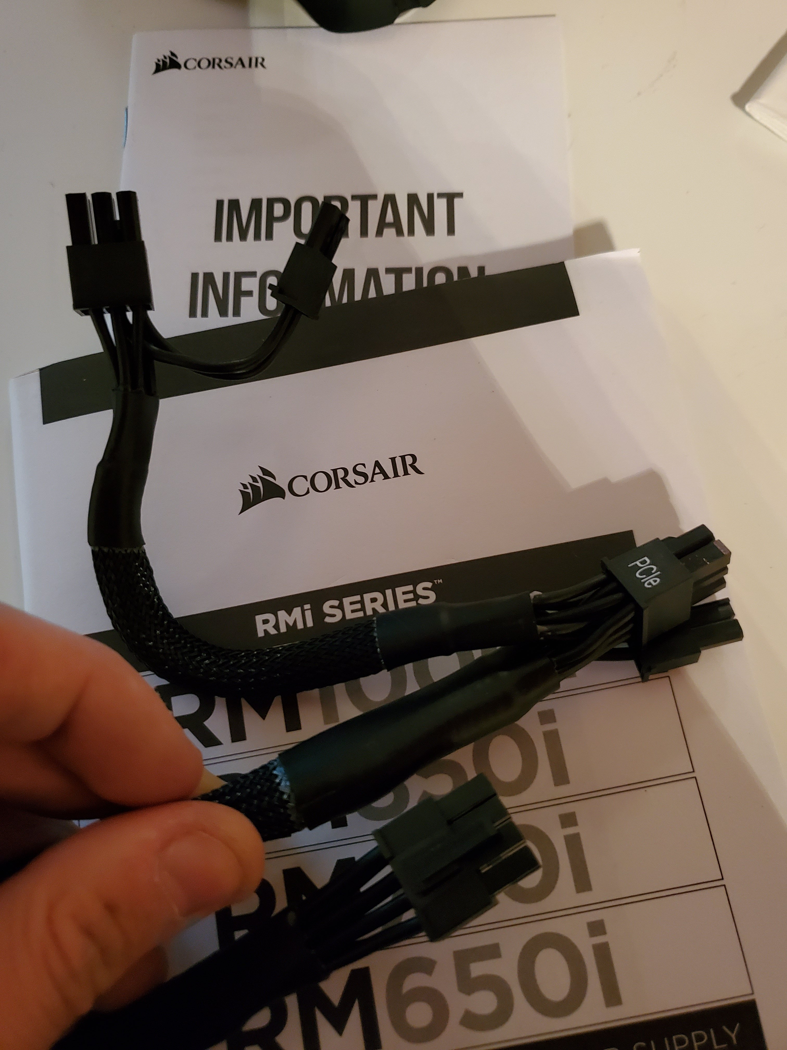

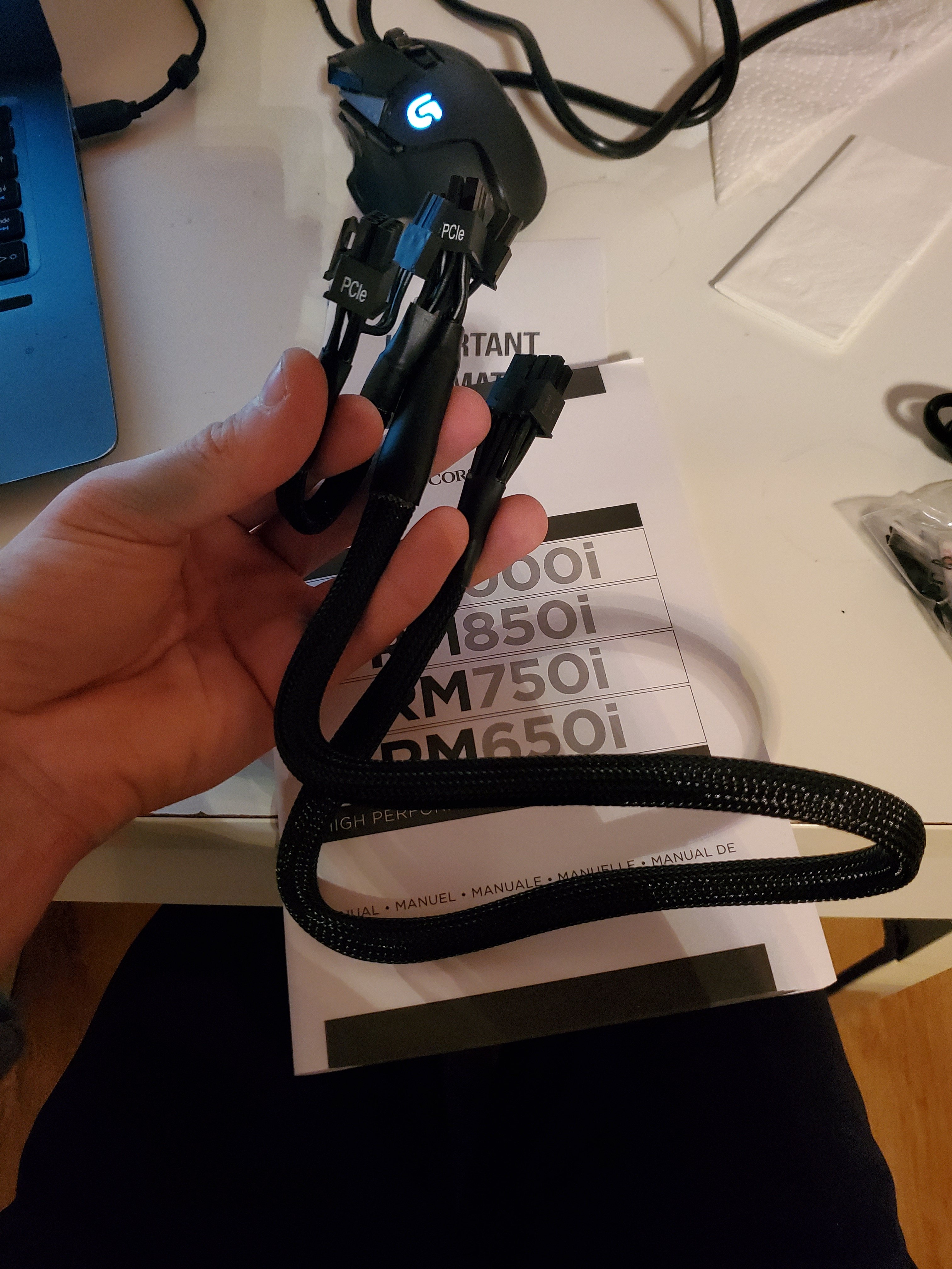

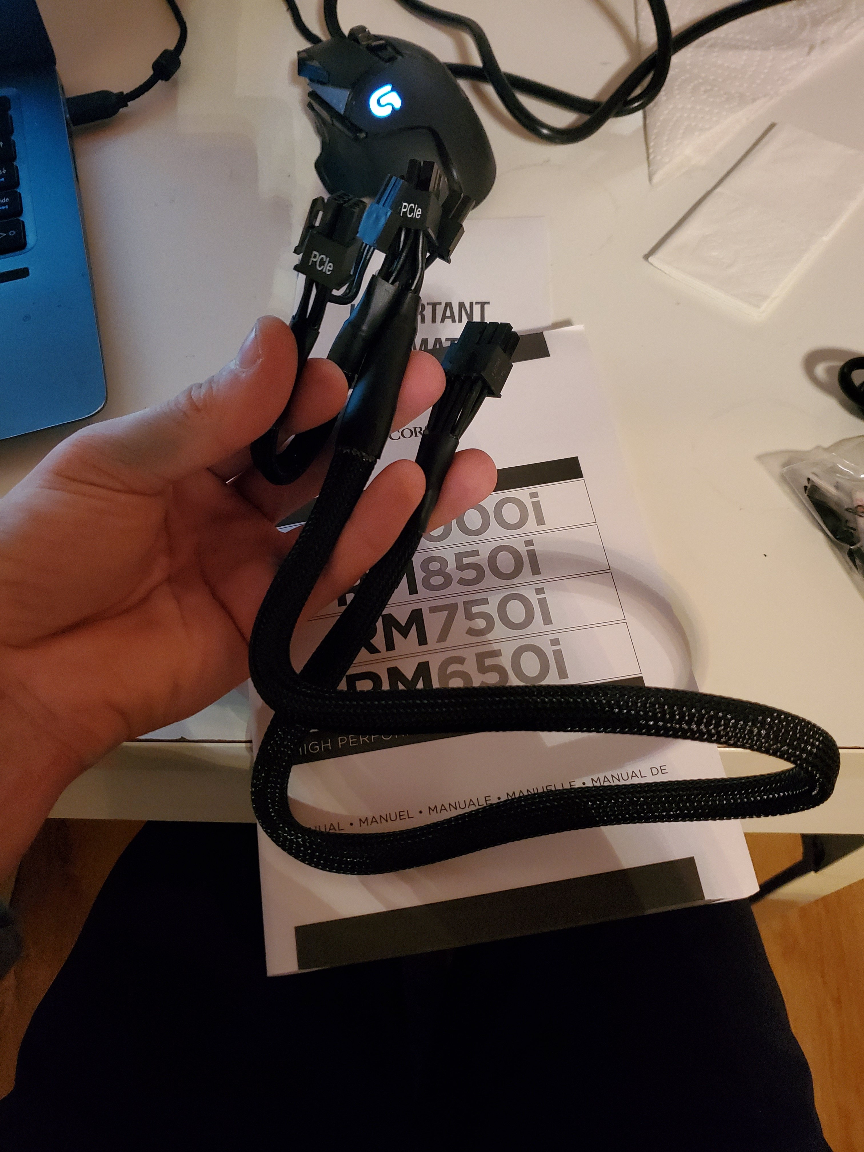

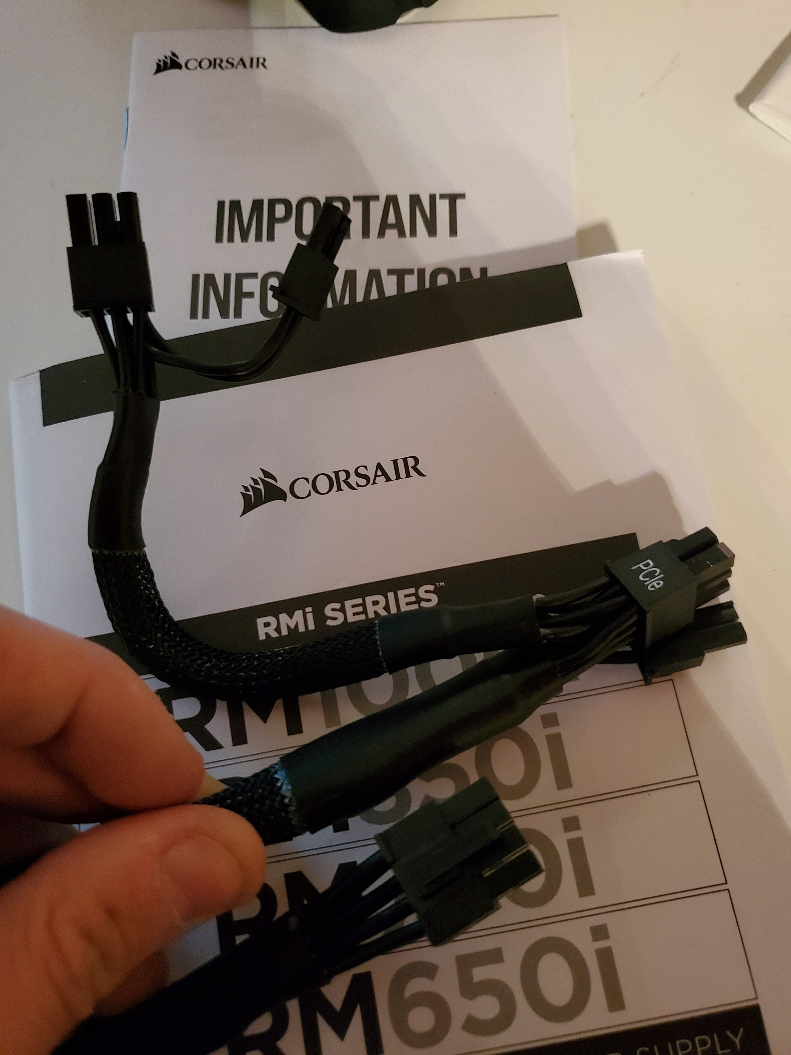

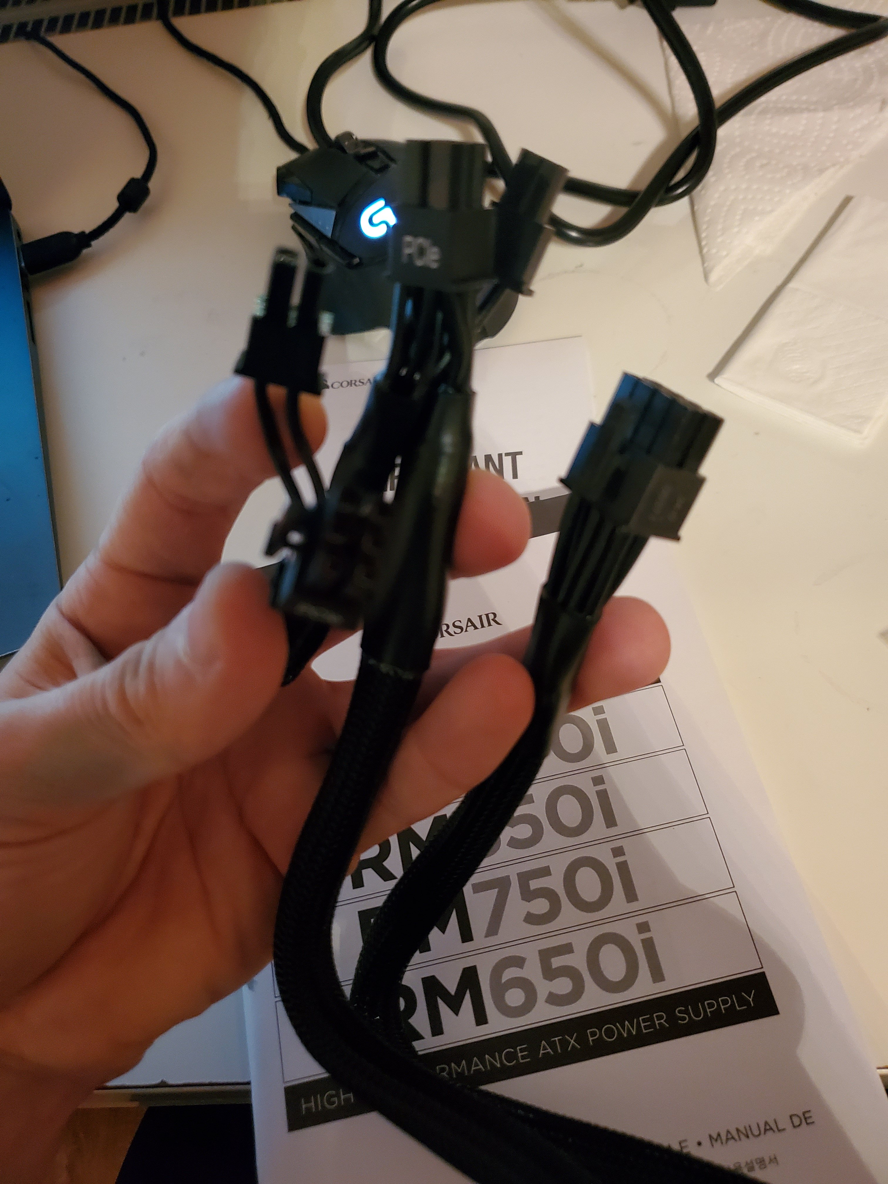

Ich habe ein neues Netzteil für meine RTX 2070 super gekauft und zwar das Corsair rm650i. Ich nutze eine Kabel Verlängerung von cablemod für die Ästhetik und das neue Netzteil hat Stromkabel für die gpu die sozusagen zwei 6 + 2 pin Anschlüsse haben. theoretisch könnte ich also meine 14 PIN gpu mit nur einem Kabel betreiben da ich halt die Kabel Verlängerung von cablemod habe. Das Stromkabel ist auf dem Bild zu sehen. Würde dies bedenkenlos genug Strom liefern oder muss man beide Stromkabel anschließen

in der anleitung steht, bei welcher Last sie welche Anschlussart empfehlen.
Meine liegt leider im keller :)
zwei kabel zu nutzen wäre die elegantere lösung, bei ner 2070S gibts aber auch mit so nem Y-kabel keine probleme.
Steht dort leider nicht drin :(
Deathangel008 schrieb:
zwei kabel zu nutzen wäre die elegantere lösung, bei ner 2070S gitbs aber auch mit so nem Y-kabel keine probleme.
Wieso eleganter? Weniger Kabel = weniger Kabelsalat? Sicher dass ein Y Kabel reicht?
@Gutt56:
technisch eleganter.
es ist nicht optimal, wird aber einwandfrei laufen. zwei 8pin-PCIe-stecker liefern gemäß PCIe-specs bis zu 300W und bei so nem NT würde ich mich schon darauf verlassen dass die kabel das auch packen.
madmax2010 schrieb:
Dann haengt sie an 2 getrennten 12v rails
Dumm nur, dass das Netzteil nur eine 12V Schiene hat. Demnach ist es fast egal, ob du nun ein oder zwei Kabel nimmst. Das einzige was sein könnte, das die Kabel dafür zu dünn sind, ist aber eher Unwahrscheinlich.
Reaktionen: Coeckchen, Mordi, Khalinor und 2 andere
@Schaby:
das RM650i kann man von single- auf multirail umschalten.
Seasonic z.b. empfiehlt aber auch bei den eigenen singlerail-NTs bei hungrigen karten die verwendung einzelner kabelstränge. wobei man da bei ner 2070S mit ~215W auch keine wissenschaft draus machen muss.
