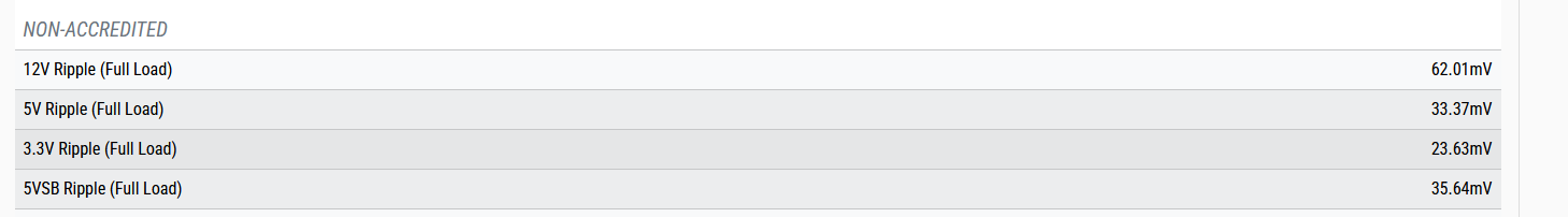

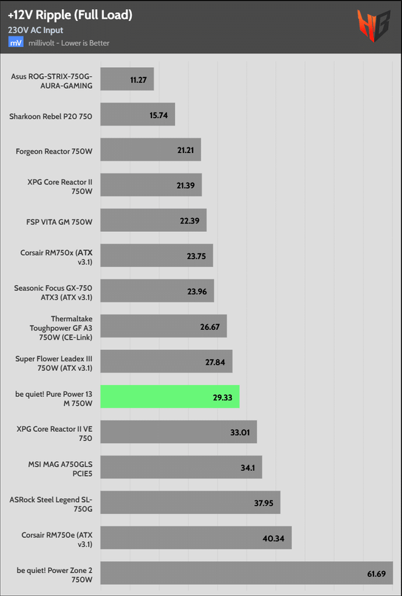

Auch das 13M hat keinesfalls nur Stärken:
Reaktionen: Tammy
aber wesentlich besser als das P10, wenn man diesen Bericht hier glaubt.
https://www.cybenetics.com/evaluations/psus/2587/de/
Weil richtige Tests scheinen für das P10 nicht zu existieren, es wird überall auf diesen "Test" verwiesen
