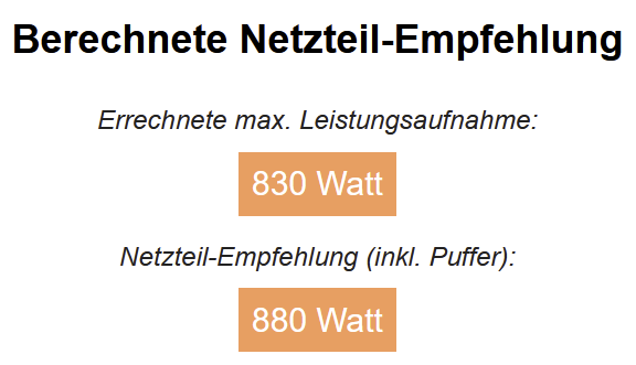

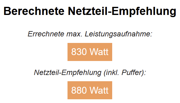

@Korben2206 Das ist erstaunlich nah an der Realität.
Bekam das hier für mein System raus:

Ja, stimmt. Da ich die Seite noch nicht kannte, hab ich es mal ausprobiert. Tatsache ist, mit -10% PT komme ich unter hoher Last gerade mal auf 420 Watt an der Steckdose. Der Rechner lag "nur" 100 Watt drüber, was aber absolut im Rahmen ist, nicht wie bei BQ wo man dann 750 oder 850 Watt angepriesen bekommt.

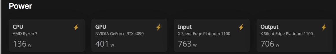

Mit dem Netzteil selber habe ich einen maximalen Output von 706W gesehen - inkl. ~50W zusätzlicher Last durch ein Peltier-Element, das ich gegen den Puffer rechnen kann.
Der Netzteil-Rechner ist für mich also rund 150W zu hoch angesetzt im Vergleich zum Verbrauch bei Stable Diffusion + Cinebench R24.
Zugegeben, mit Furmark kann ich den GPU Verbrauch sicherlich noch etwas in die Höhe treiben.

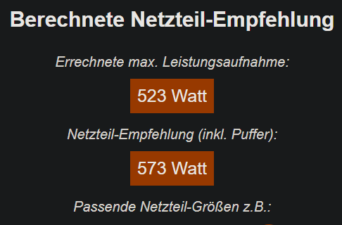

Würde ich das System aus meiner Signatur 1:1 nachbauen, würde ich eher zu 600 greifen, finde das passt. Wenn man sich weiter auf der Seite einliest, erörtern sie auch wie sie auf die Werte kommen.
Auf jeden Fall besser als der BQ Rechner.
kann ich nicht bestätigen, komme beim zocken nicht über 280W GPU+70W CPU raus und er berechnet mir was von wegen 530W ohne 50W Puffer, lass es mit den restlichen Lüftern 1x 120mm+2x 140mm sowie 2x M2 SSD's+1x SATA SSD zusammen vielleicht 380W sein
