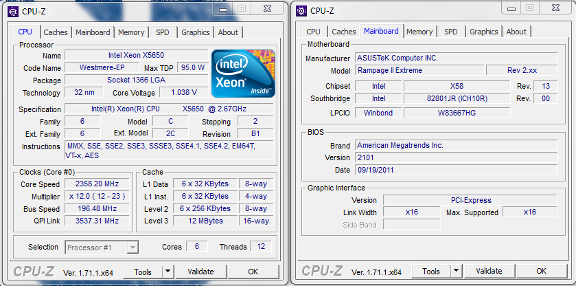

-Es mit dem Intel Xeon X5650 auszuprobieren

Die günstigste Option für die auf zu rüsten wäre wie schon zuvor erwähnt die Kombination aus GTX 970 und Xeon X5650. Bezüglich der Kompatibel des X5650 musst du dir keine sorgen machen, da dieser ohne weiters auf dem REX2 mit dem neuesten BIOS lauffähig ist.
Dies ist auch nicht recht verwunderlich, da das REX2 den i7 990X unterstützt. Somit ist auch der Xeon X5650 darauf lauffähig, da dieser die gleiche CPUID besitzt und somit der passende Microcode schon im Bios vorhanden ist.
