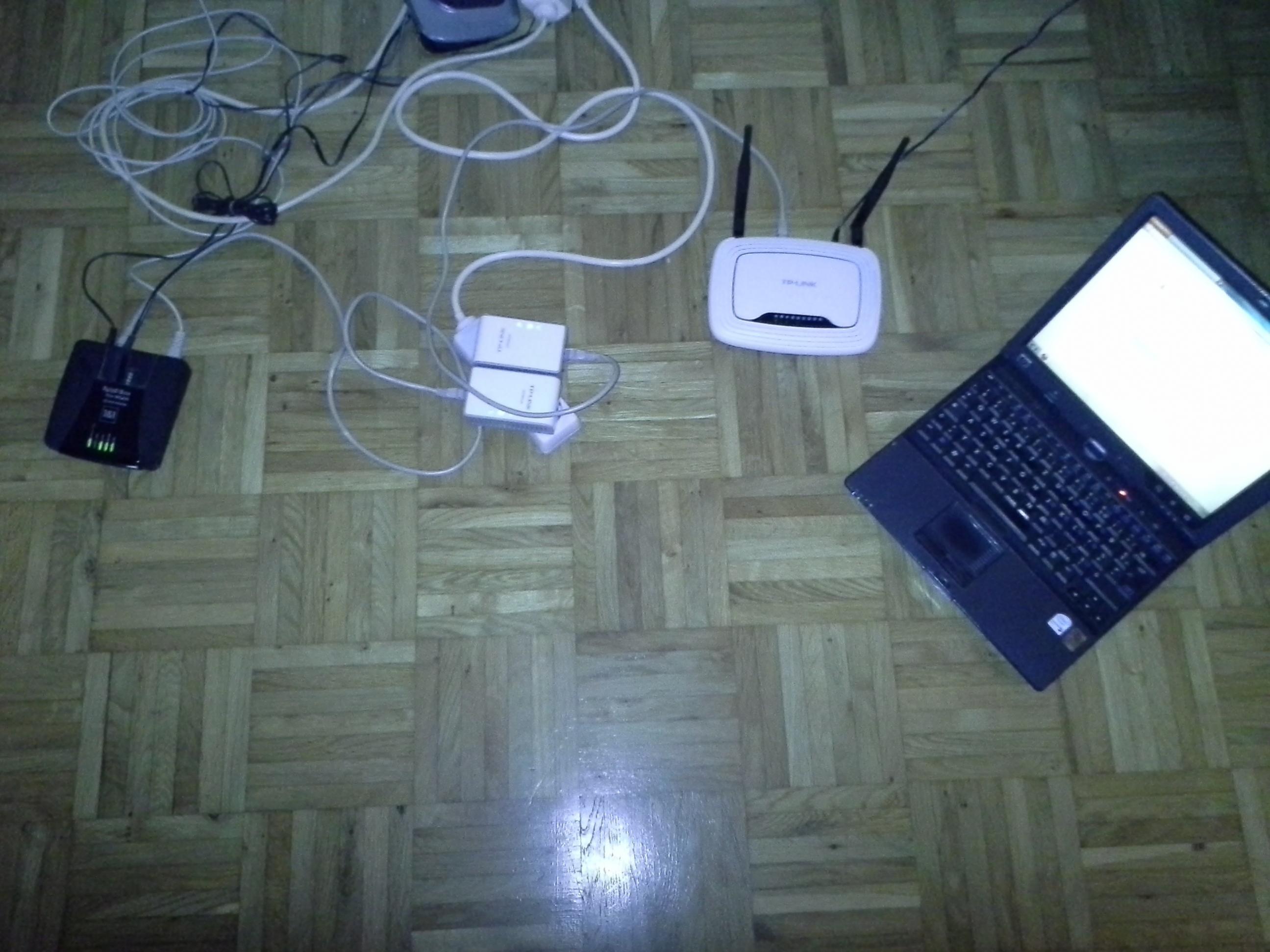

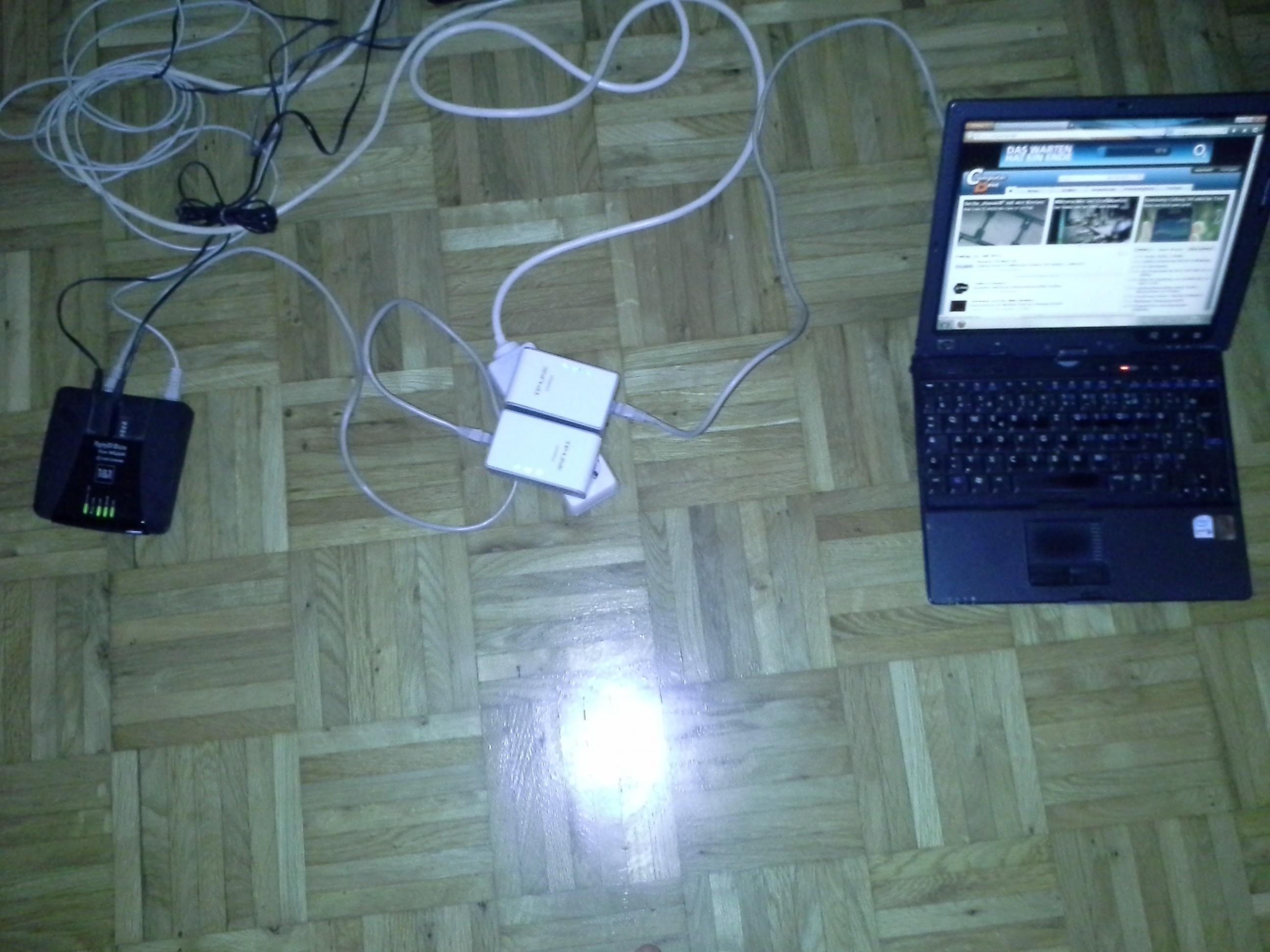

So bin wieder ein Stück weiter, Hab auch mal Bilder in vereinfachter form ohne Stockwerkstrennung gemacht.
Bild eins Zeigt wie ich ins Internet und auf die Fritzbox komme.
Bild zwei zeigt wie ich mit dem Laptop per Wlan mit dem TPLink verbunden bin und von hier aus weitergehend über Dlan zur Fritzbox auch auf das Fritzbox Menü der Fritzbox zugreifen kann leider geht hier kein Internet (witzigerweise geht Computerbase.de im Forum surfen auch mit neuen Beiträgen sehen etc. Und Google.de suchen) nur keine weiteren Seiten.

Ohne dass ich etwas eingestellt habe weder Fritzbox noch TP-Link Router, lediglich das Lankabel vom Lanport des TPLink raus und in den Wanport rein und schon geht das Internet und alles drum und dran :)
Beide Geräte befinden sich in der Werkseinstellung noch also auch keine DNS und kein Gateway konfiguriert sowie dhcp ist am tplink als auch der fritzbox an und es geht?
