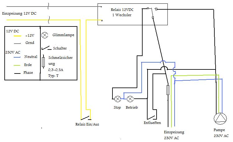

Habe mir auch mal was ueberlegt fuer unseren 23000 Liter Teich, wollte naehmlich auch die Pumpe ueber ein Relais mit 12V Sicherheitsspannung schalten. Wasser, Feuchtigkeit und 230V passen meiner Meinung nach nicht zusammen. Daher hier mal ein kleiner Entwurf:
Habe es ein wenig runterskaliert, aber ansonsten je dicker die Verkabelung, Sicherung, Schalter und Relais, desto mehr Strom koennte drueber laufen. Ich werde das ganze dann in einer IP54 Abzweigdose mit sauber abdichtenden Kabeldurchfuehrungen einbauen.
