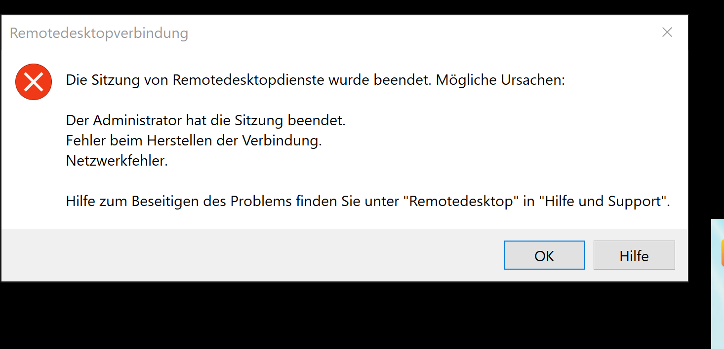

Wenn ich den Server neu starte und mich nicht über die Konsole anmelde, also stattdessen über Remotdesktop, sehe ich nur einen schwarzen Bildschirm statt den Anmeldebildschirm von Windows. Strg, Alt und Ende bringt nix.

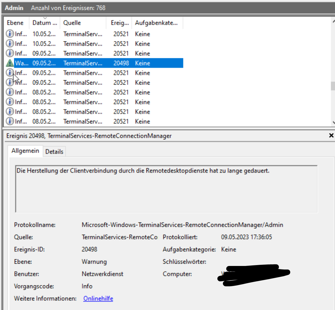

Dazu gibt es normalerweise Fehler im Ereignisprotokoll.
Cu
redjack
Unter Admin ist die erste Warnmeldung von Mai, aktuelle gibts nicht, alles nur normales "i". Bei Opertional sind nur Einträge von heute, allerdings auch nur normale Informationen, keine Fehler.
Fehlermeldungen sind dort nicht zu finden, habe ich aber schonmal gesagt.
