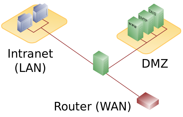

Also wen ich mich richtig erinnre ist do das ein DMZ
