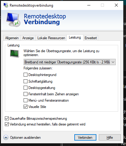

Du wirst halt maximal 1 Mbit/s Upload haben im Homeoffice schalte mal die Grafischen Spielereien in RDP aus...
Da mal reinschauen
Versuch mal in der der Remotedesktopverknüpfung (mstsc.exe) die Anzeige zu ändern, zbs. Farbe auf 24 oder 16bit. Zum arbeiten reicht das voll und ganz. Ansonsten deaktivere mal das Durchreichen der lokalen Geräte, also Drucker, Audio und Zwischenablage. Bei Leistung kannst du auch die Qualität runter drehen und diverese Effekte etc. deaktiveren. Wenn es bei Low Quality immer noch Probleme gibt, dann ist es wohl eher der VPN-Tunnel. Setz doch auch mal einen Dauerping auf den Server in der Firma (ping <ip> -t) und guck, ob es dort Aussetzer gibt.
Schau auch mal welche RDP Version du auf beiden Geräten hast. Dafür gehst du bei mstsc.exe oben Links auf das Monitorsymbol, RMT und auf Info. Ich hab mit Win10 1909 Version 10.7

Die Einstellung in der ersten Antwort von konkretor habe ich gleich getestet.
Hat aber leider nichts gebracht.
Farbe und Speed der RDP habe ich schon alles durch - nix gebracht.
