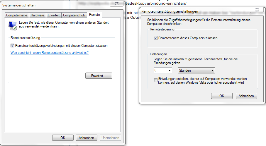

Allerdings scheitert es bei mir schon bei Schritt Nummer 3. Hier soll ein Haken bei "Verbindungen von Computern zulassen […]" gesetzt werden. Diese Option wird bei mir aber gar nicht angeziegt :(
Bei mir sieht es nur so aus:
Kann mir jemand helfen? Was mache ich falsch?

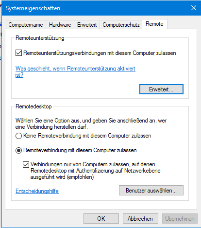

So sieht es bei mir aus:
MetalForLive schrieb:
Drück mal Windows Taste und Pause und geh dann auf Remoteeinstellungen, da sollte es angezeigt werden.
Wenn nicht, bist du dir sicher das du Professional im Einsatz hast und nicht Home Premium oder sowas ?
Weil RDP geht erst ab Professionell.
Ja ich bin mir sehr sicher das es sich um Windows 7 Professional handelt, denn das findet man ja ebenfalls über die Kombination Windows Taste + Pause herraus. Wenn ich dort auf Remoteeinstellungen klicke erscheint das gleiche Fenster wie auf dem von mir bereits angehängten Screenshot.
