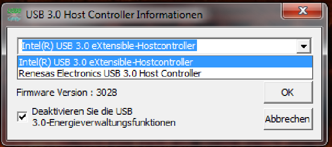

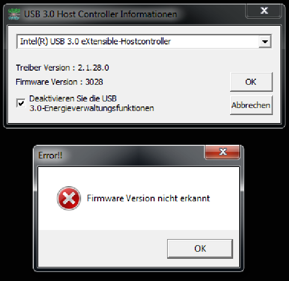

ich habe zurzeit Probleme mit meinen USB 3.0 Treibern. Manchmal werden meine Festplatten nicht erkannt und ich denke das liegt an einem Treiberproblem. Mein PC Gehäuse besteht aus einem H87-HD3 Motherboard und zusätzlich am MB ist noch ein Kit angeschlossen: Lian Li IE5V850 I/O Port Kit (eSATA, USB 3.0)
Wenn ich jetzt den USB 3.0 Host Controller Utility/Informationen öffne zeigt sich ein Fenster. Dort wir der Inter(R) USB 3.0 eXtensible-Hostcontroller angezeigt mit der Treiber Version: 2.1.28.0 und der Firmware Version: 3028.
Beim Deaktivieren Sie die USB 3.0-Energieverwaltungsfunktionen habe ich einen haken gesetzt.
Wenn ich jetzt aber den Renesas Electronics USB 3.0 Host Controller auswähle dann öffnet sich nur ein Fenster mit dem Text:
Error!!
Firmware Version nicht erkannt
Habe 2Bilder reingestellt wo das nochmal deutlich gezeigt wird.
Könnte es an einem veralteten Treiber liegen? Wer kennt dieses Problem und könnte mir dabei helfen das Problem zu lösen? Danke schonmal :)

Dein Board hat lt. Spezifikationen bei Gigabyte nur Intel USB3.0, was willst du also mit dem Renesas-Tool auf deinem Rechner.
Das Tool das du da verwendest gehört zu den Treibern für einen Renesas-USB3.0-Controller. Oder hast du noch einen zusätzlichen USB3.0-Controller eingebaut?
Eben, da ist kein Renesas oder ASMedia oder so was, nur der USB 3 Host Controller im Chipsatz und der ist xHCI 1.0. Das Problem der Verbindungsabbrüche bei USB3 Speichern ist auch lange bekannt und es liegt vor allem an xHCI 0.96 <> xHCI 1.0 Inkompatibilität bzgl. der Energiesparoptionen, denn die UX states wurden erst bei xHCI 1.0 eingeführt und waren im Entwurf des xHCI Standards (0.96) eben noch nicht vorhanden. Gerade Win 8.1 macht davon intensiv Gebrauch und daher kommt es da öfter zu dem Problem , während es unter Win7 kaum zu Problemen kommt. Schau mal hier rein, da sind auch ein paar mögliche Lösungsansätze aufgezeigt, denn wenn der USB SATA Bridgechip im Festplattengehäuse nur xHCI 0.96 unterstützt, dann sind diese Probleme eben vorprogrammiert.
Hast Du an der DLock Karte (NEC/Renesas Controller) auch Strom angeschlossen mittels einem SATA Stromkabel?

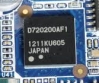

Hast Du denn mal auf dem Chip nachgesehen welcher Chip es genau ist?
Um den Intel zu deaktivieren, musst Du ihn evtl im Bios abschalten, kenne das Board nicht.
Was passiert wenn Du den Treiber von der CD nutzt?
Von der DeLock war vorher nicht die Rede, schau welcher Chip es ist, es gibt je mehrere von Renesas oder mit Tools wie HWInfo.
