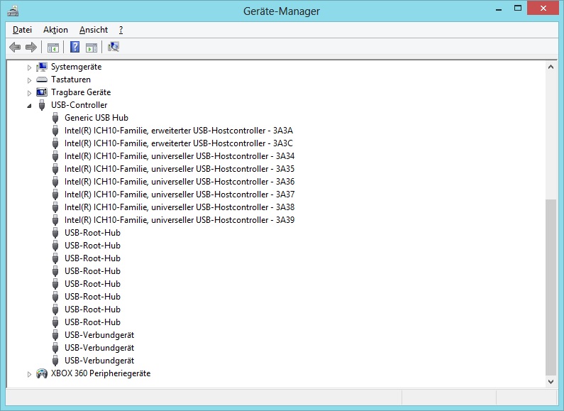

ich wollte heute was auf meinen USB 3.0 Stick übertragen und siehe da die Anschlüsse werden nicht erkannt...:freak:
Habe auch schon einen anderen USB Stick getestet, leider vergeblich.
So wie es aussieht ist der Anschluss gar nicht aktiviert. USB 3.0 ist im Bios aktiviert.
Folgende Treiber verwende ich:
http://www.station-drivers.com/page/evga/x58_ftw3.htm
Version 2.1.39.0
Die Treiber von EVGA gehen auch nicht. (Sind ältere)
Wenn ich das USB 3.0 Host Controller Utility Programm öffne kommt: USB 3.0 Host Controller nicht gefunden.
Auch im Geräte Manager ist kein Eintrag vorhanden. (Siehe Bild)
Vielleicht könnt ihr mir weiterhelfen, danke.

selbes Problem hatte ich auch. Mir ist aufgefallen, dass es an einem Update von Windows liegt. Kann dir leider nicht genau sagen, welche KB das war, aber ist vom 15.02. welches keine Sicherheitslücke schließt. Schau mal ob das geholfen hat.
Gruß
P.S.: Ich hatte das Problem auf Win8; nach Deinstallation des Updates ging alles wieder

Hab leider keins am 15.02. installiert. (Warscheinlich weil ich heute den PC erst neustartete)
Hab aber 4 gefunden mit Update für Windows. Ich checks mal.
Geht immer noch net, hab so viele schon entfernt... Vielleicht weiss jemand ja genauer welches KB es sein könnte.
