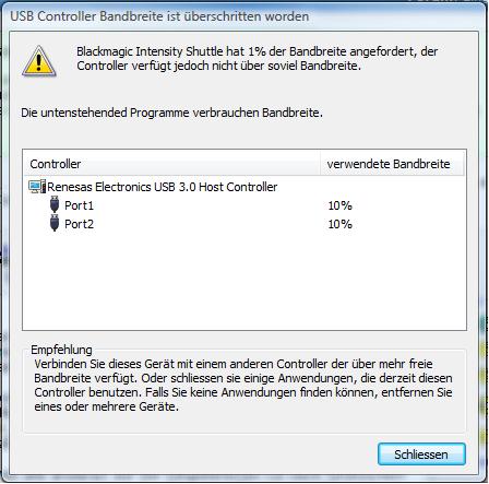

Jetzt wollte ich die Capture Card anschließen, da kam dann dieser Fehler (siehe Bild im Anhang)
dann dachte ich es liegt vllt am treiber! also schaute ich welche version drauf ist, zumindestens wollte ich dies. Dazu hab ich die Software USB 3.0 Host Controller Utility gestartet um die Version zu sehen und da kam der Fehler! "USB 3.0 Host Controller nicht gefunden" aber nochmal zur Erinnerung im Geräte Manager steht er drin!

den Treiber hatte ich versucht! da stand dann aber der Usb 3.0 controller immer mit einem gelben Ausrufezeichen ganz oben! den habe ich dann nie in die USB Controller bekommen!?
an was kann das liegen? aber ich werde den direkt nochmal installieren
Edit:
habe ihn gerade installiert (vorher den anderen deinstalliert) jetzt die Karte wieder eingesteckt...
jetzt zeigt er mir wie erwähnt im Geräte Manger an:
Unter "Andere Geräte"
USB (Universal Serial Bus)-Controller
und beim einstecken wird mir empfohlen die Treiber zu installieren aber wenn ich diese Manuell dann von der cd auswählen will sagt mir der Rechner immer, dass die Treiber nicht gefunden werden!
