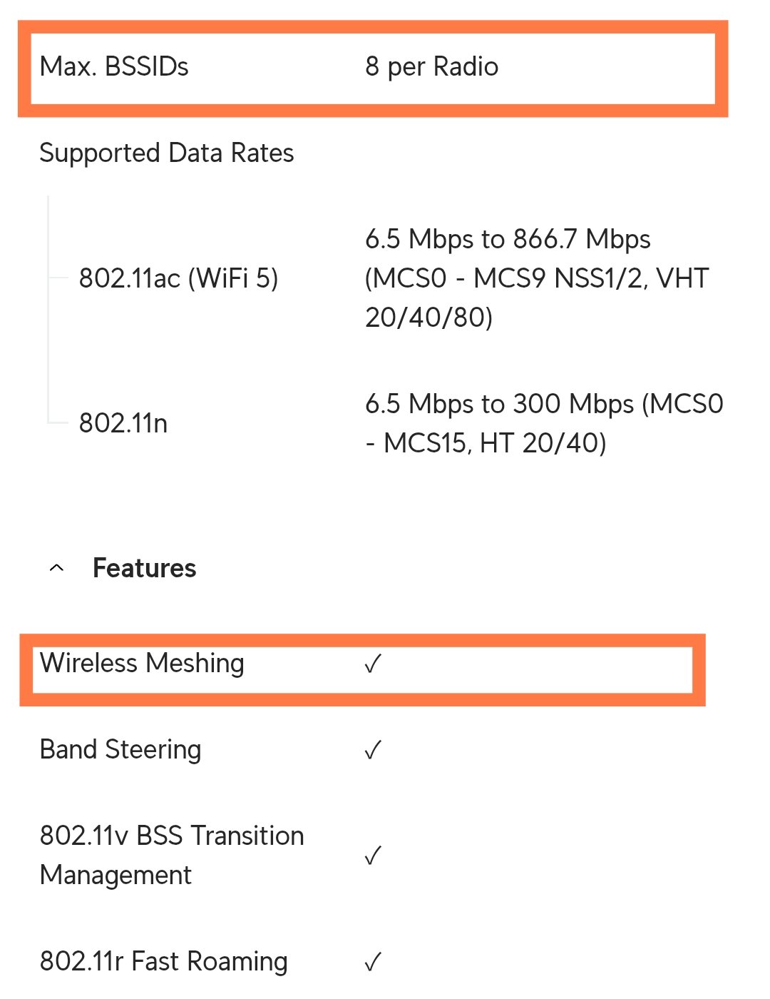

Steht unter den technischen Spezifikationen, sollte doch genau das sein was du suchst:
Reaktionen: Asghan und derchris

Die Unifi APs können WiFi MESH -> Also einfach einen AP (z.B. den UK-Ultra) mit einem PoE injektor irgendwo hinbauen.
derchris schrieb:
Du könntest auch den von mir verlinkten KB Artikel von Wireless Meshing anklicken ...
Wenn ich das richtig verstehe, dann könnte der UK-Ultra das selbe wie Ubiquiti UniFi 6 Mesh?
Heißt ich bräuchte nur eine Stromversorgung über LAN, also noch einen POE Injektor, weil ich ja ans Switch nicht anschließen kann, sonst würde ich einen AP nehmen ... :)
Reaktionen: Engaged, DevD2016 und derchris
