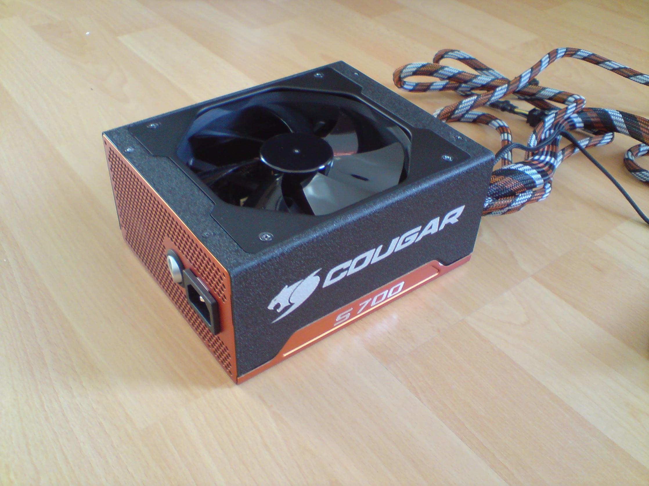

Hmm, ich bin echt verblüfft, ich habe ja auch das M520 Realpower, aber bei mir wird das nicht mal handwarm? Auch bei Crysis nicht.
Kann damit zu tun haben, dass es bei mit unten eingebaut ist - dank Coolermaster Tower!?
Laut ist es auch nicht, Lüfter gibt auch nach 2 Jahren keine Geräusche von sich - vielleicht habe ich Glück gehabt oder es bringt tatsächlich deutlich mehr wenn das NT unten sitzt!
Cougar S 700 + Noiseblocker Black Silent Pro PK-3
ich habe auch das selbe NT und bei mir ists wie bei dir. leise, kühl und einwandfrei und bei mir sitzt es oben.
