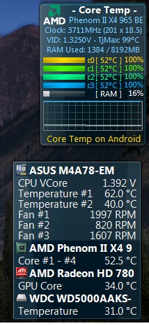

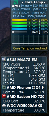

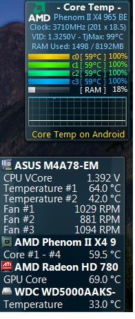

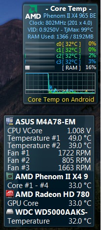

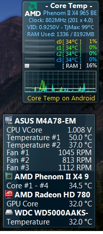

So es gibt jetzt also 2 Varianten.
1) Gehäuselüfter an PWR_FAN, Lüfter dreht immer voll. CPU-Kühler an CPU_FAN, Lüfter wird von Mainboard geregelt, Resistor cable wird nicht verwendet.
2) Gehäuselüfter und CPU-Kühler mit resistor cable an CPU_FAN.
Ich habe für beide Methoden die Temperaturen gemessen. Siehe Screenshots im Anhang (auf Dateinamen achten). Die Temps wurden mit CoreTemp und Open Hardware Monitor gemessen.
Etwas Sorge macht mir die Temperature #1, ich weiss aber auch nicht wofür die steht.
Die Variante 2) hat den Vorteil, das der PC sehr leise ist, bei Variante 1) ist er sehr laut. Sind die Temperaturen bei Variante 2) auch noch ok?
