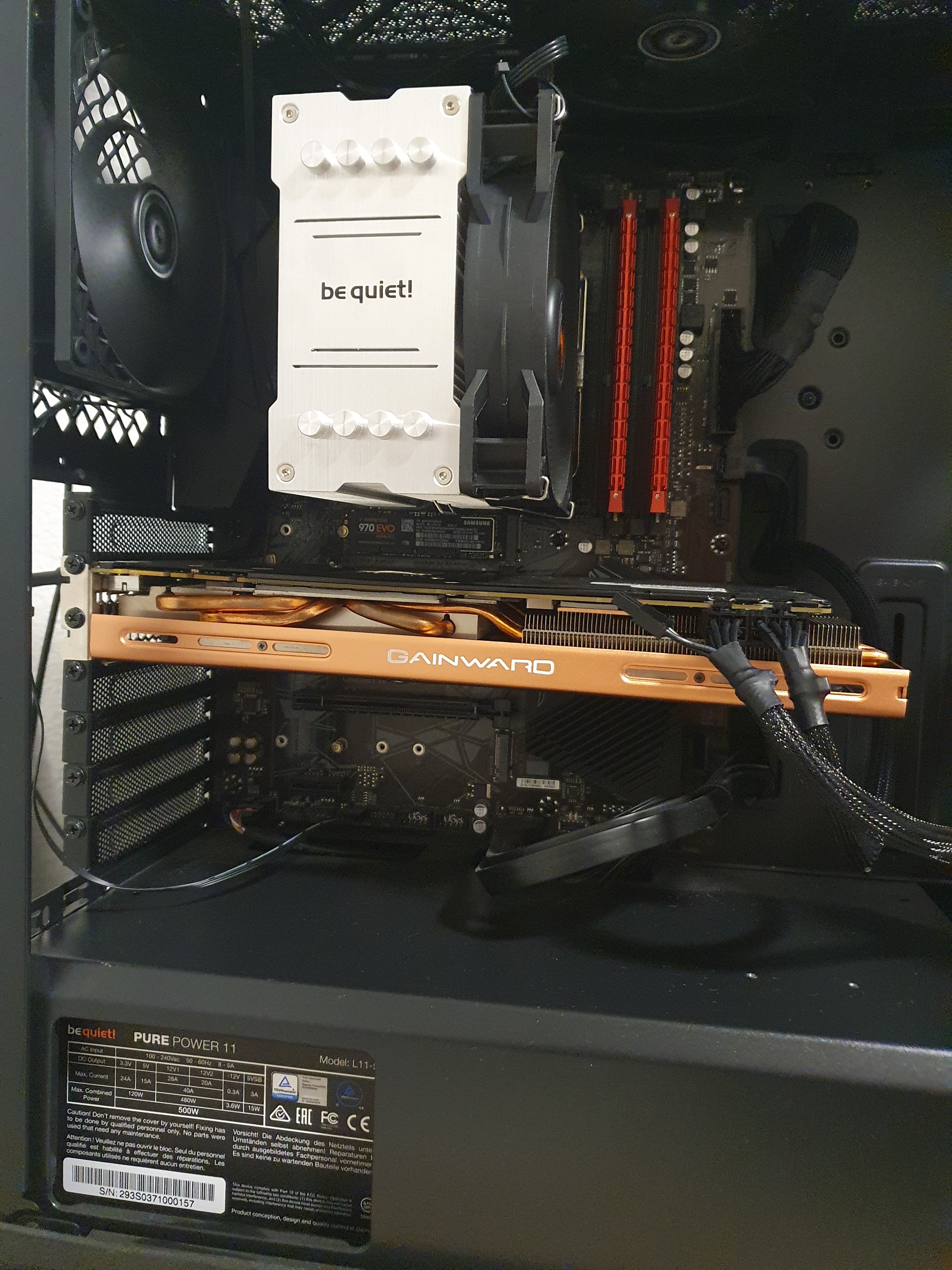

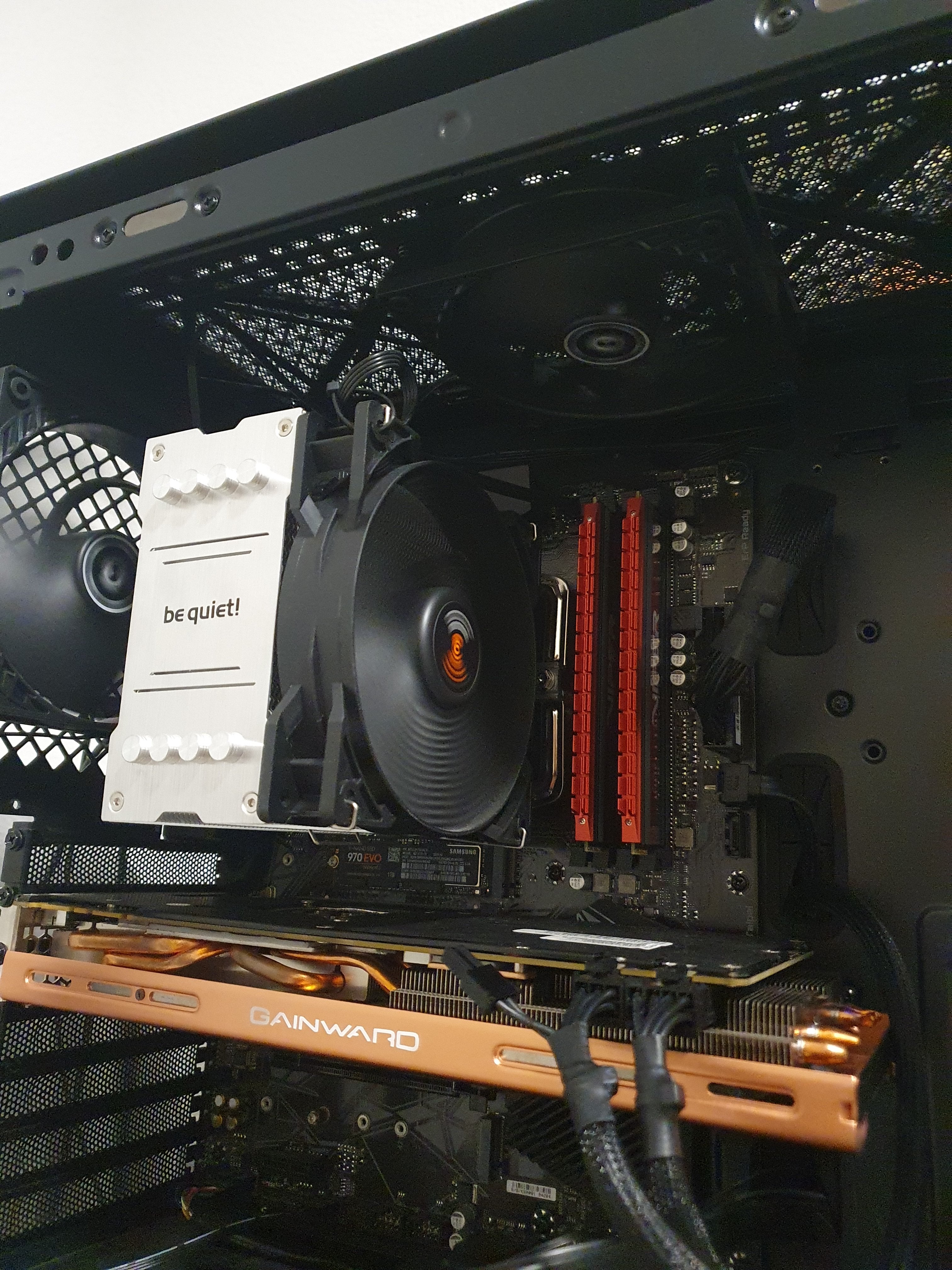

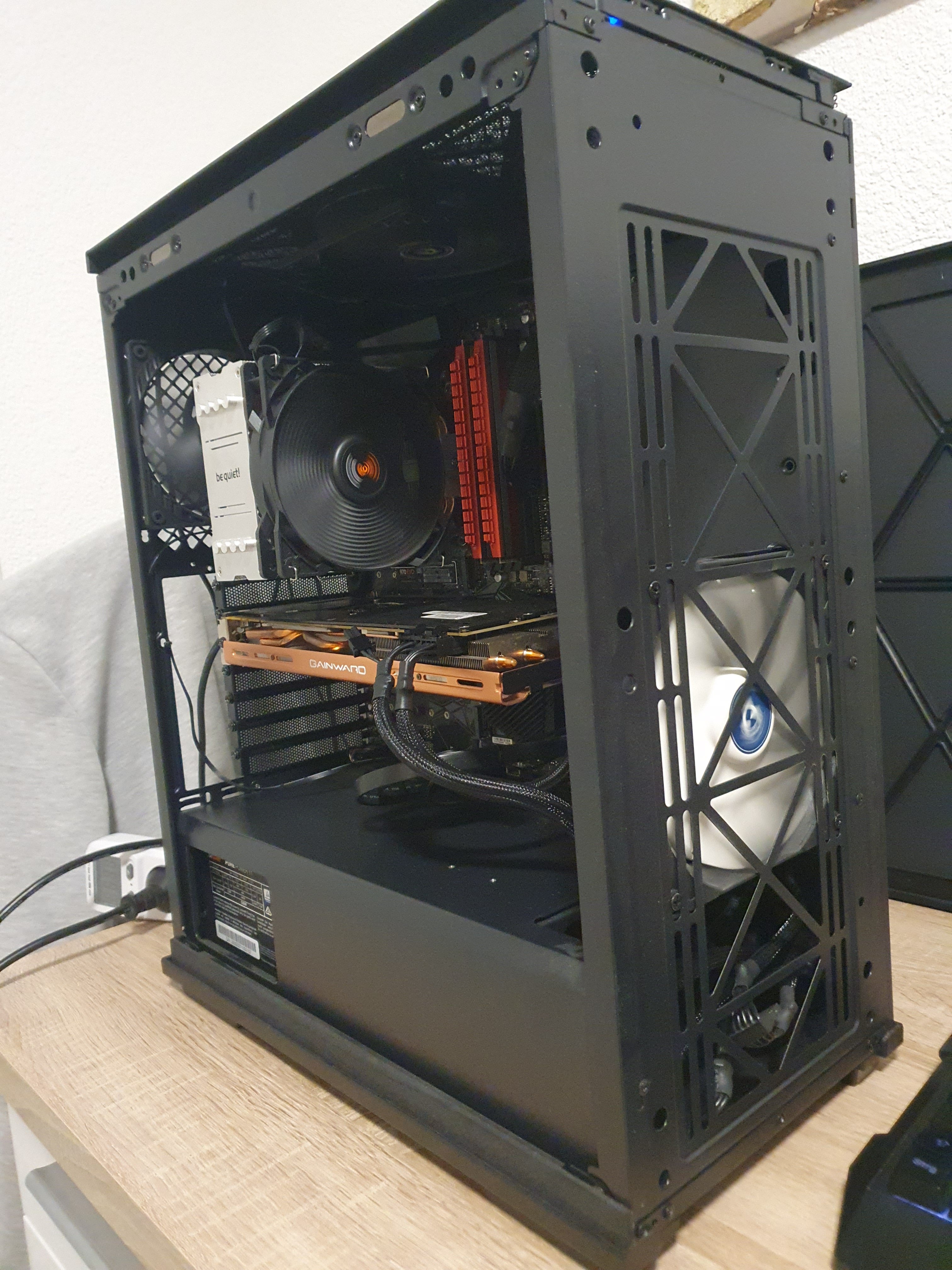

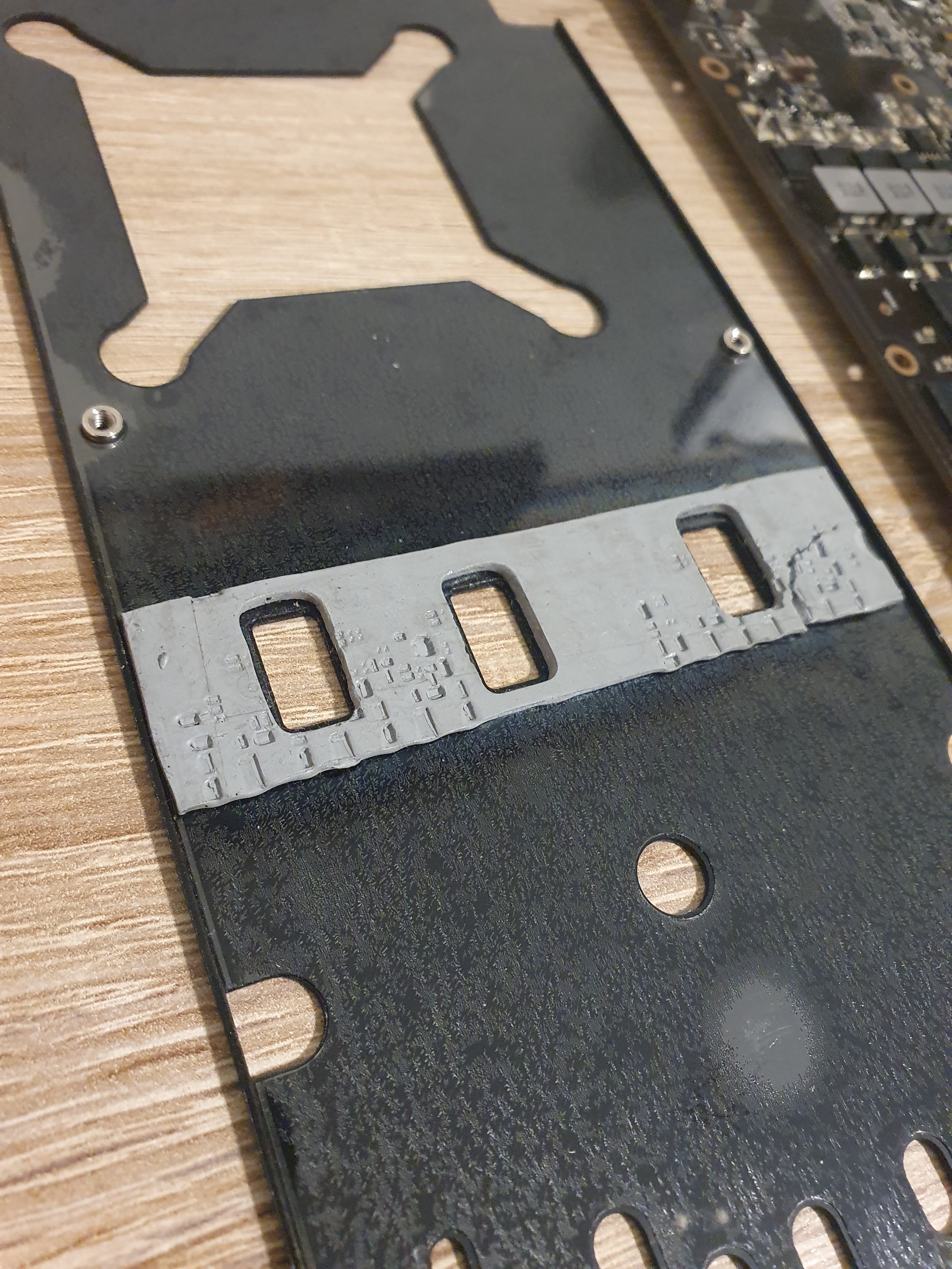

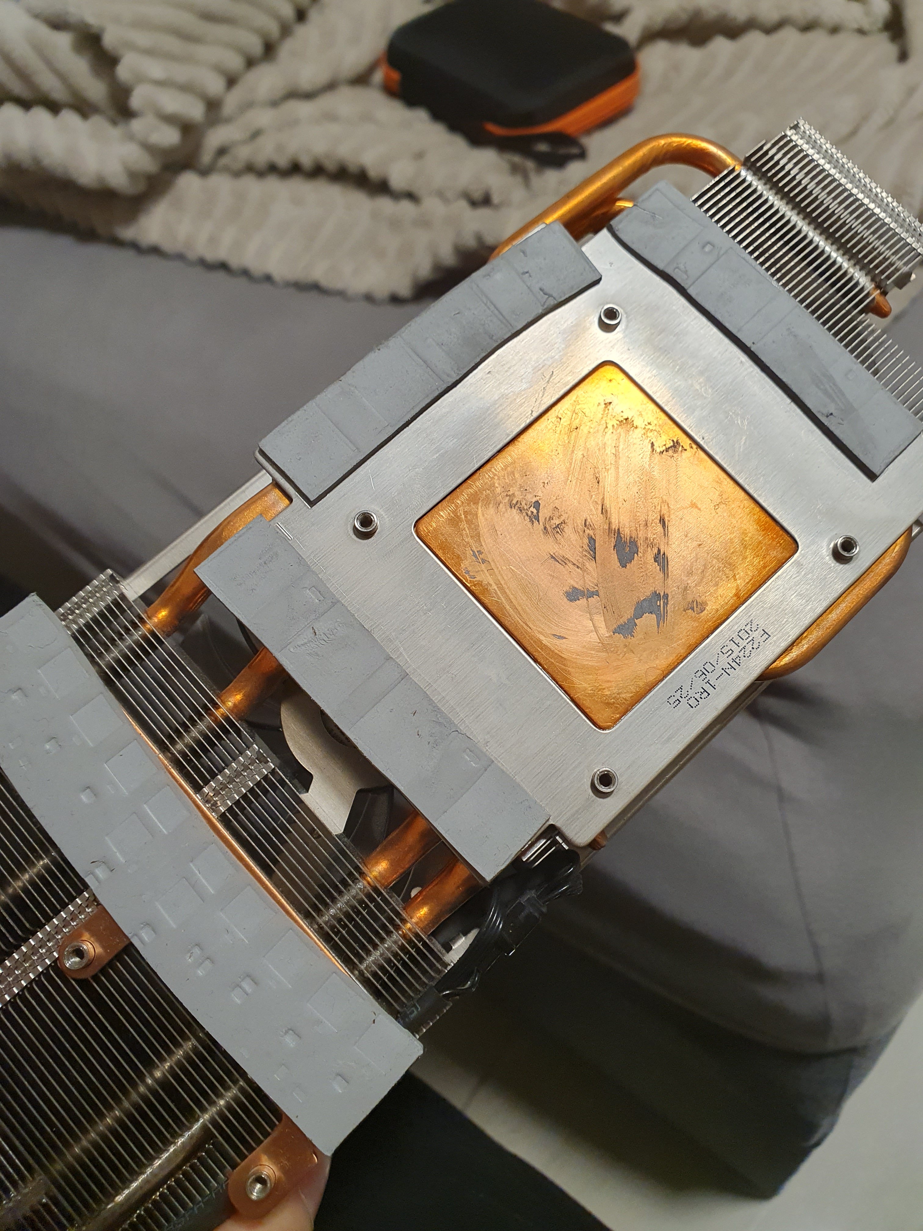

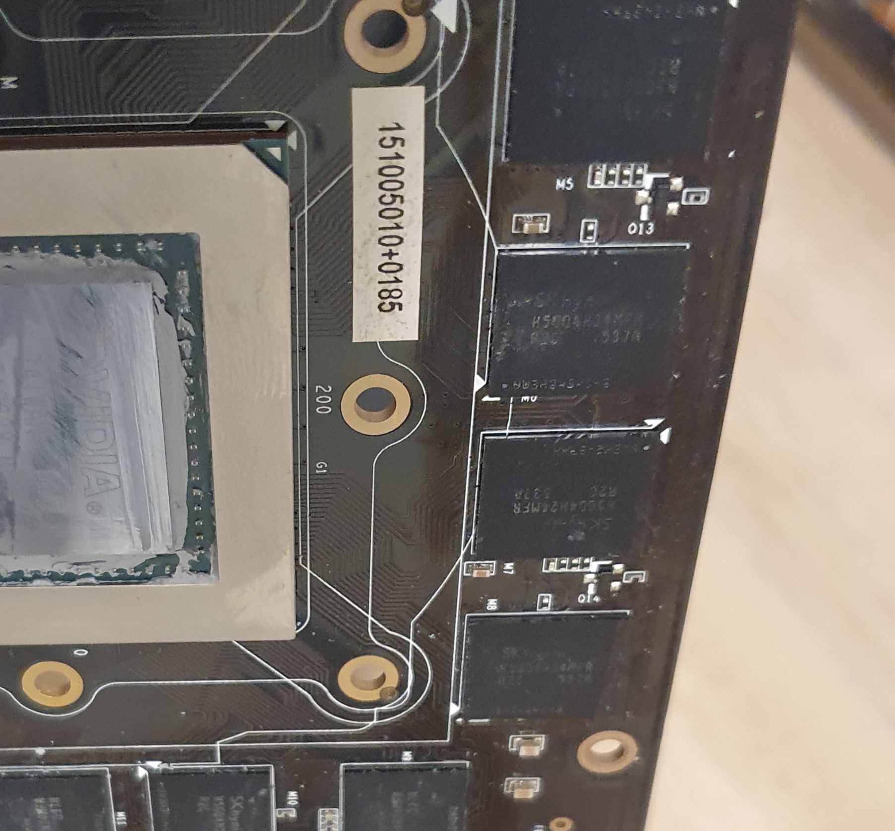

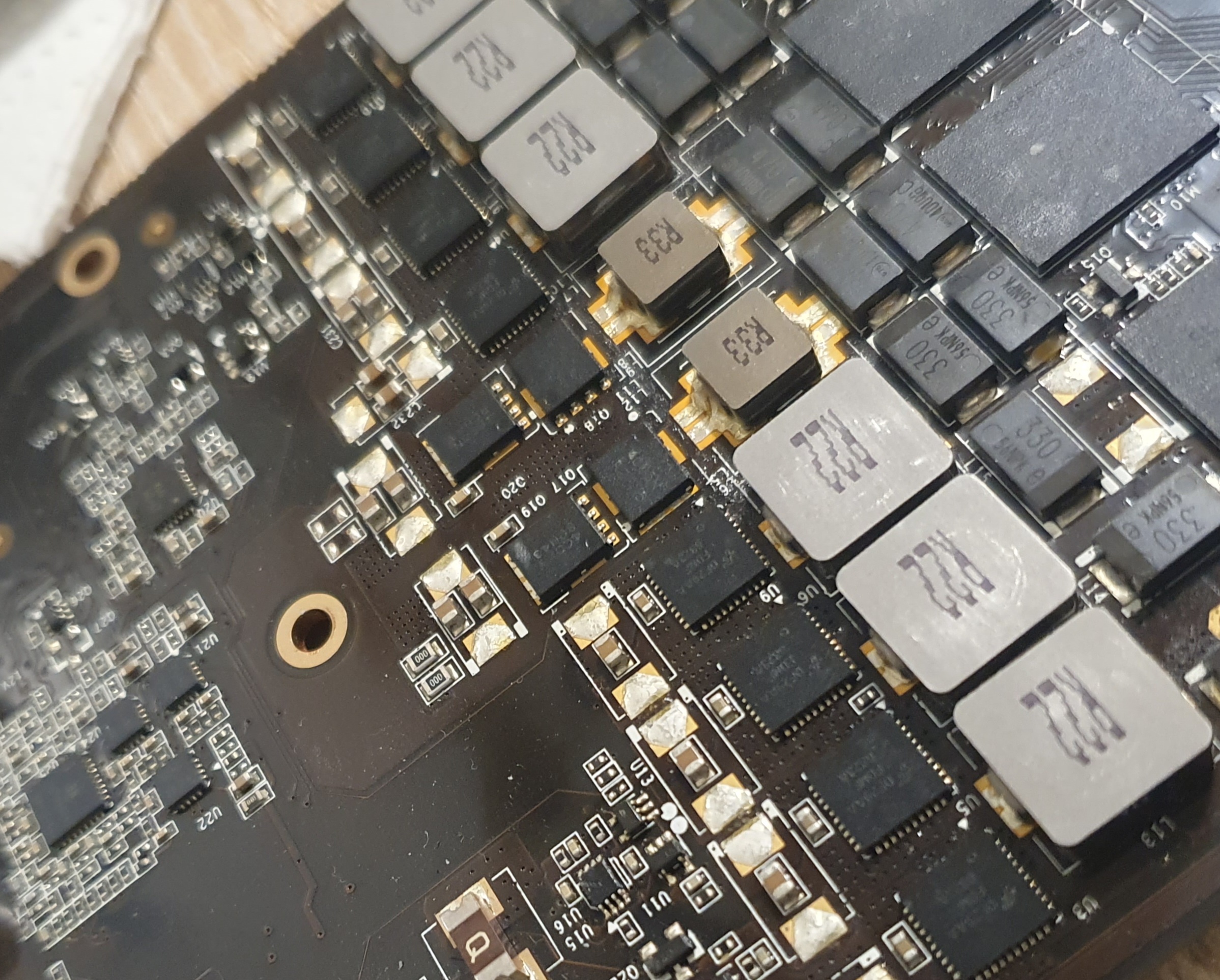

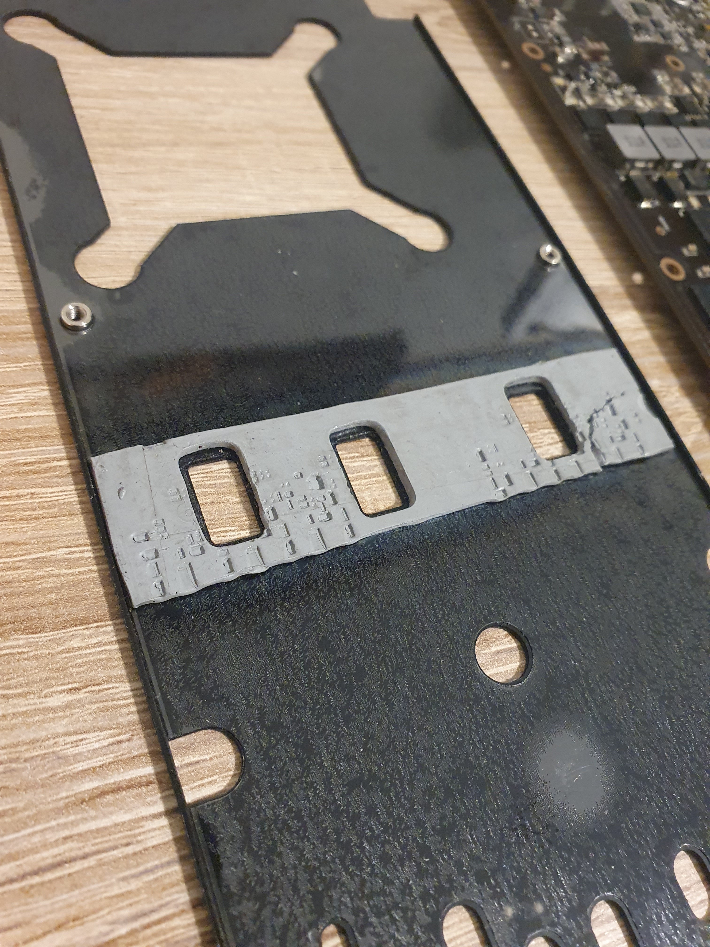

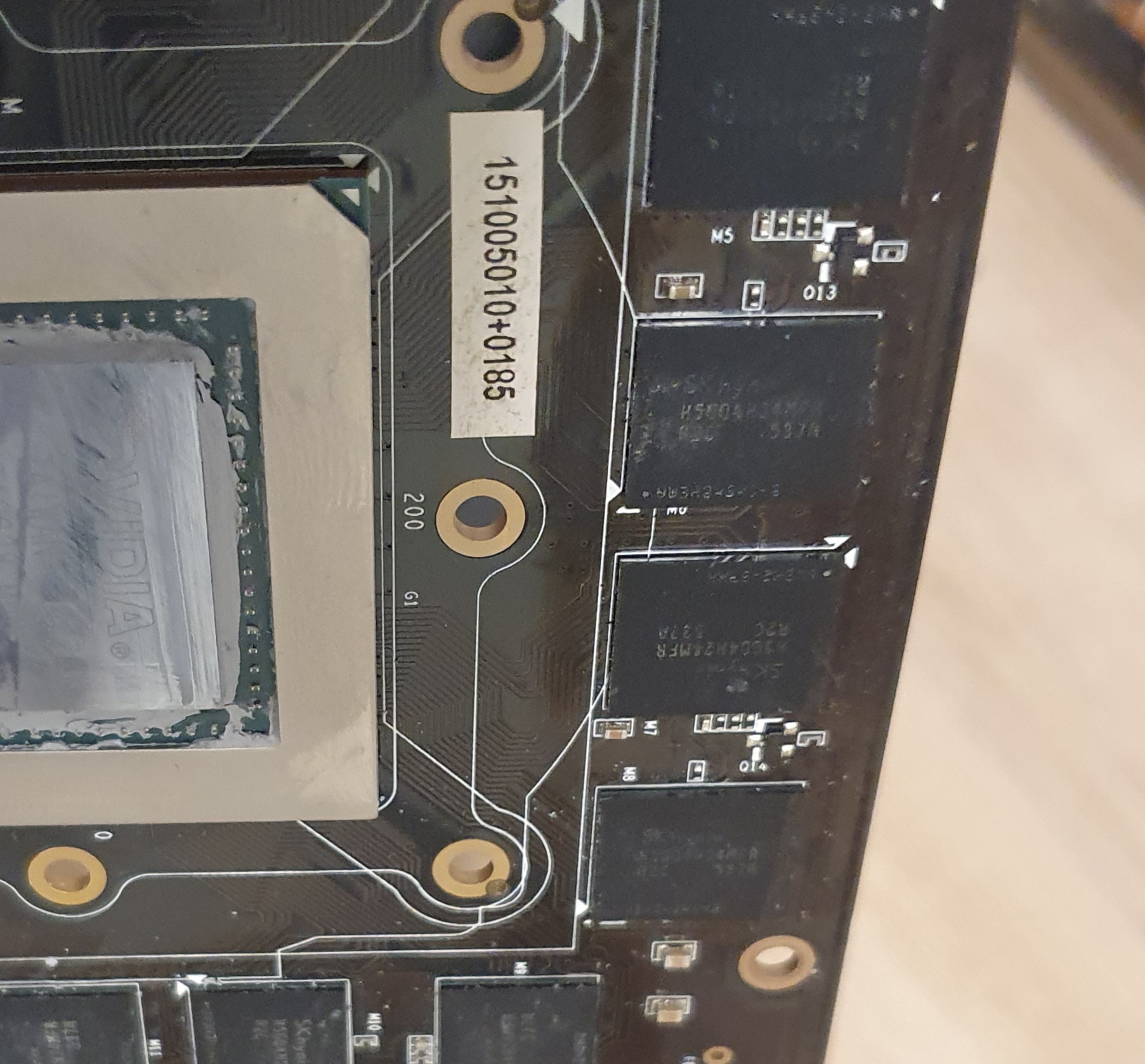

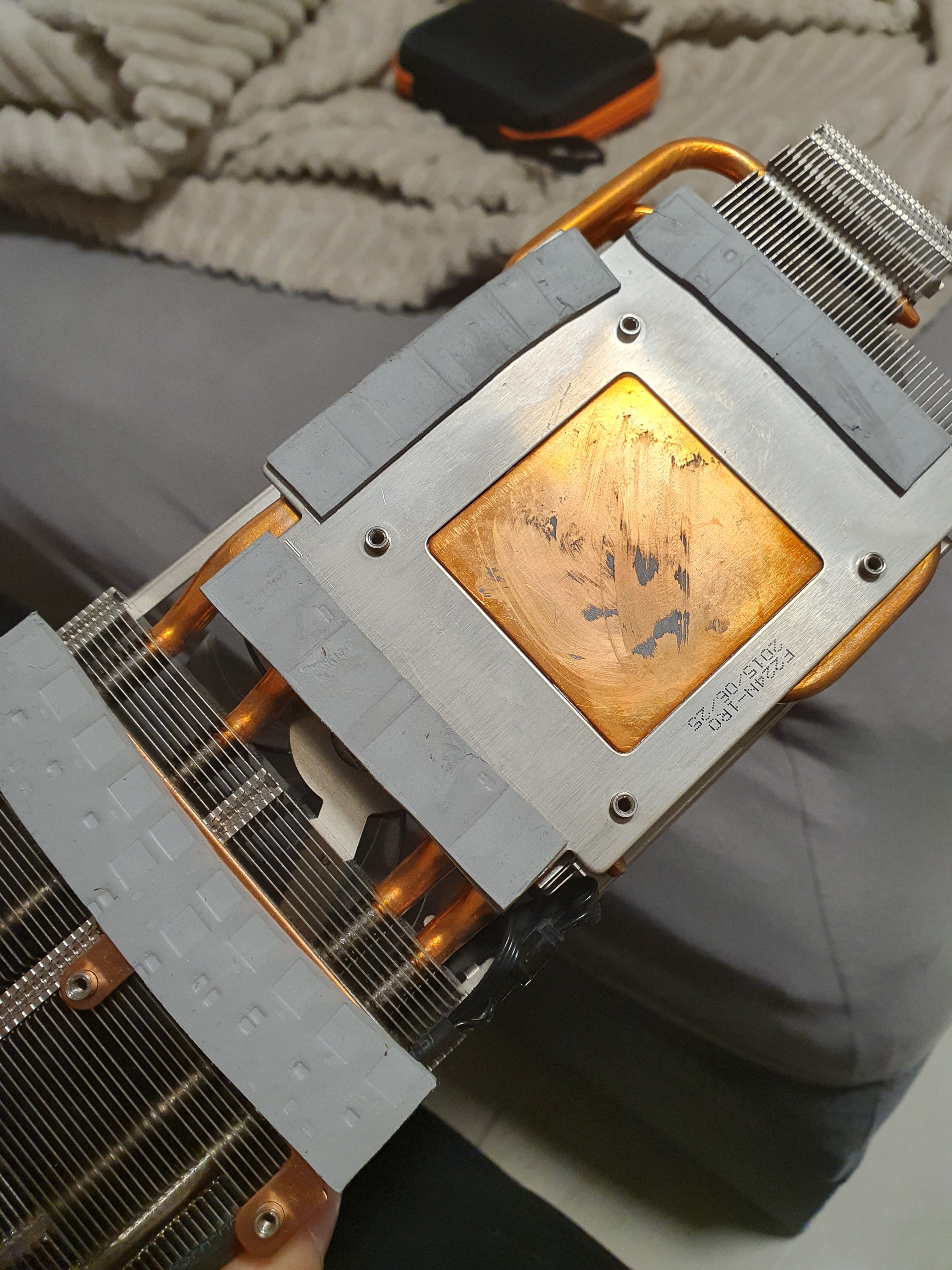

Also ich habe die Grafikkarte auseinander gebaut. Die WLP war noch frisch. Zumindest nicht trocken. Aufjedenfall wurde die Karte schonmal aufgemacht weil an den schrauben der aufkleber gefehlt hat.
Außerdem sieht man auch an der Platine um die Vram chips verfärbungen von der Hitze (siehe bilder).
jjhrn schrieb:
Meint ihr ich sollte auch die Pads wechseln?
Wenn die noch weich sind, kann man sie m.E. noch lassen.
Kannst ja spaßenshaber die Karte auch in einen anderen PC testen, wenn möglich. Vielleicht ging sie beim Vorbesitzer tatsächlich. Evl. hat er in seinem System nie die kritische Temperatur erreicht.
