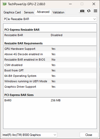

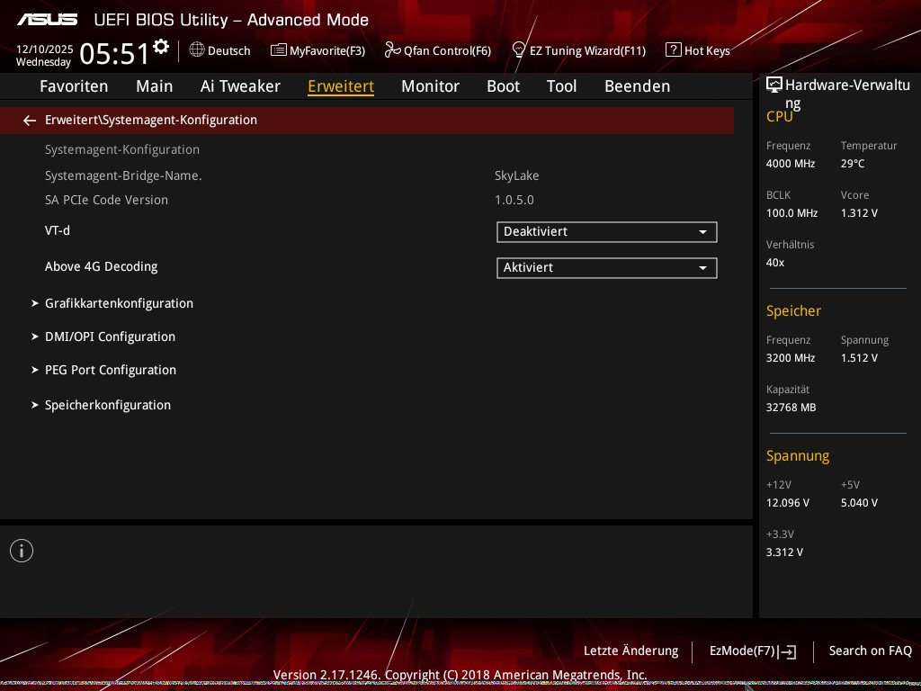

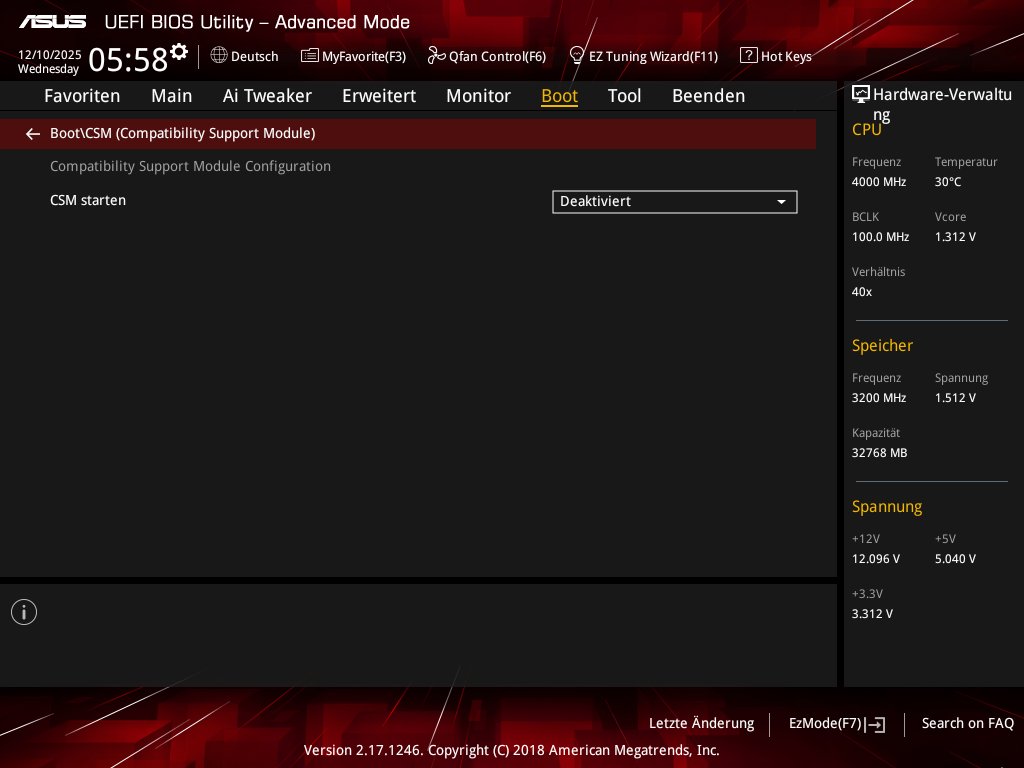

Ich habe einen i7-6700K zusammen mit einem Asus Z170 PRO GAMING
Jetzt habe ich mir eine Acer Arc B580 gekauft um meine Geforce GTX1060 upzugraden
Leider finde ich in Bios unter (Advanced\PCI Subsytem Settings) nur die Option Above 4G Decoding.
Diese kann ich aktivieren oder deaktivieren.
Die Option "Resize BAR Support" und "SR-IOV Support" wird in Bios jedoch nicht angezeigt.
Wäre nett, wenn hier in 2025 viell. noch jemand wäre, der mir hier etwas basteln könnte.
Danke schon mal.
Liebe Grüße
Edit: 10.12.25
So schaut das ganze aktuell aus. Leider komme nun nicht mehr weiter. :(
