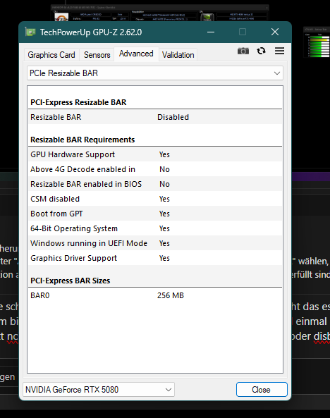

Mein Tipp:
  • GPU-Z herunterladen
  • den Reiter "Advanced" auswählen, im Pull-down-Menü "PCIe Resizable BAR" wählen, hier kann man sehen, ob die Option aktiviert ist, und welche Erfordernisse/Requirements eventuell nicht erfüllt sind, damit alles funktioniert.

Danke für eure schnellen Antworten. Ich habe im GPU-Z nachgeschaut, da steht, dass es im BIOS deaktiviert.
ist.
Definitive alles aktiviert.
Above 4G Decode -> enabled in BIOS
Resizable BAR -> enabled in BIOS
Aber das Tool GPU-Z sagt, dass es deaktiviert ist. Können irgendwelche HVCI- oder andere Hyper-V-Einstellungen die Ursache sein? Ich habe es eigentlich ausgeschaltet. Soll ich den Treiber nochmal neu installieren? Bei der RTX 3080 war das Resizable-BAR immer an.

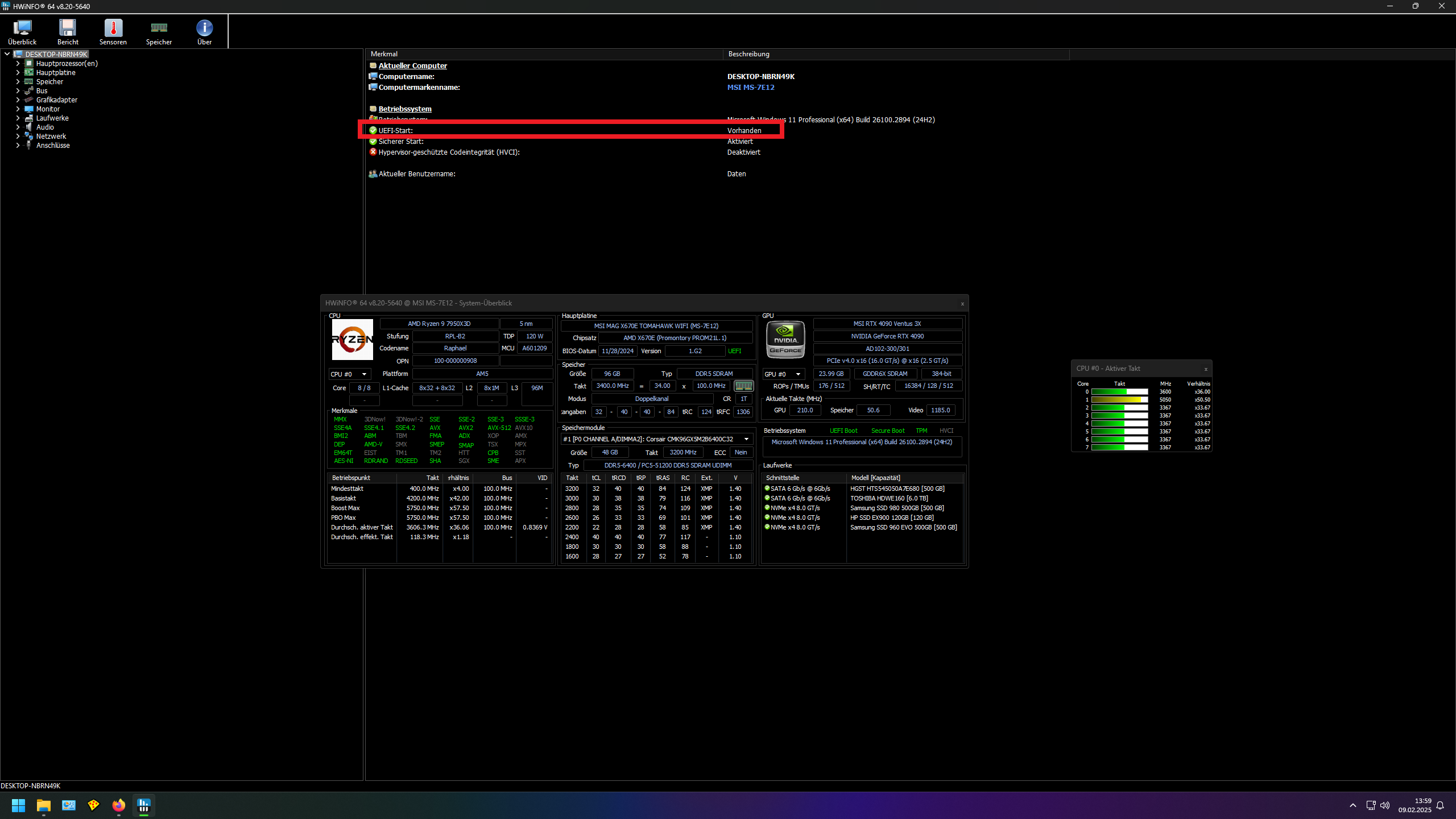

Welches Mainboard genau wird denn verwendet?
Eventuell kann ein Screenshot des Systemüberblicks von HWiNFO weiterhelfen, da man hier auch sehen kann welches BIOS auf dem Mainboard installiert ist.
Reaktionen: GutenTag

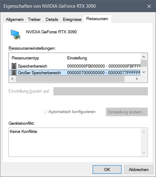

CSM muss im BIOS dekativiert sein, damit Resizable Bar funktioniert. Ist das unter den Boot Optionen auch deaktiviert?
Guck mal im Gerätemanager bei deiner Grafikkarte unter Eigenschaften->Ressourcen ob du den "Großen Speicherbereich" hast.
