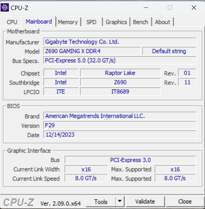

Ich möchte gern Resizeable Bar mit meinem PC nutzen. Bisher hatte ich das Problem, dass nach der Aktivierung um BIOS der PC immer in einer Boot Schleife fest hing und ich von der Option erst mal Abstand genommen habe. Gigabyte hat Ende Dezember ein BIOS Update heraus gebracht und damit wollte ich jetzt noch mal Anlauf nehmen. Nach dem Update finde ich aber die Option im BIOS nicht mehr. Vielleicht hat jemand eine Idee. Bilder habe ich beigefügt.
Komponenten:
Intel Core i7 13700KF
Z790 Gigabyte Aorus Elite AX Mainboard mit BIOS F3j vom 27.12.22
2 X 16 GB DDR5 6000 Mhz G.Skill RAM mit XMP Profil im Bios aktiv
NVidia Geforce RTX 4090 von KFA2 mit Treiber 527.56
NVMe Samsung SSD 980 Pro 2 TB mit PCIe 4X am M2 Anschluss
Windows 11 Pro Version 22H2

CPU Z
GPU Z

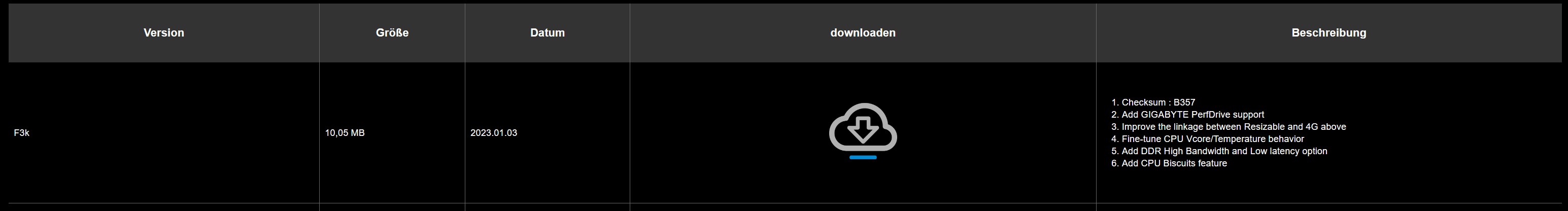

Guten Abend, leider erst heute wieder an den PC gekommen. Inzwischen hat Gigabyte ein neues BIOS heraus gebracht, siehe Anhang. Die Version F3j ist verschwunden, und wurde durch F3k ersetzt.
Ich werde mein Bios updaten und berichten.

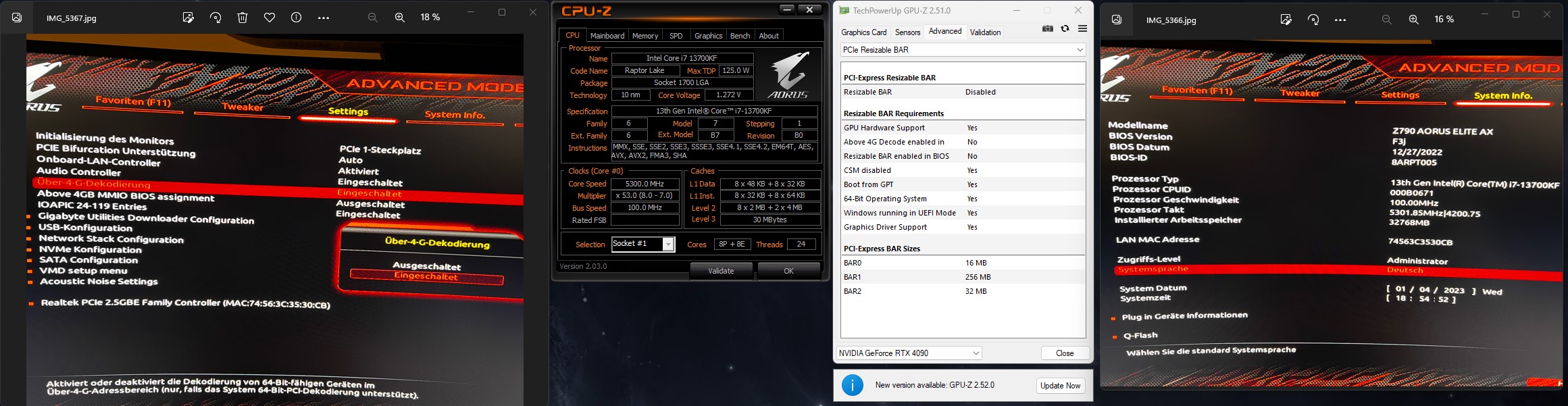

Ich konnte jetzt alles erfolgreich aktivieren und der Rechner startet mit Bild. Resize Bar ist im Windows aktiv :).
Bilder anbei.
Hinweis: Erst wenn man die beiden "4G Einstellungen" auf Enabled setzt, erscheint die Zeile Re-Size BAR Support.
Damit ist mein anliegen gelöst.

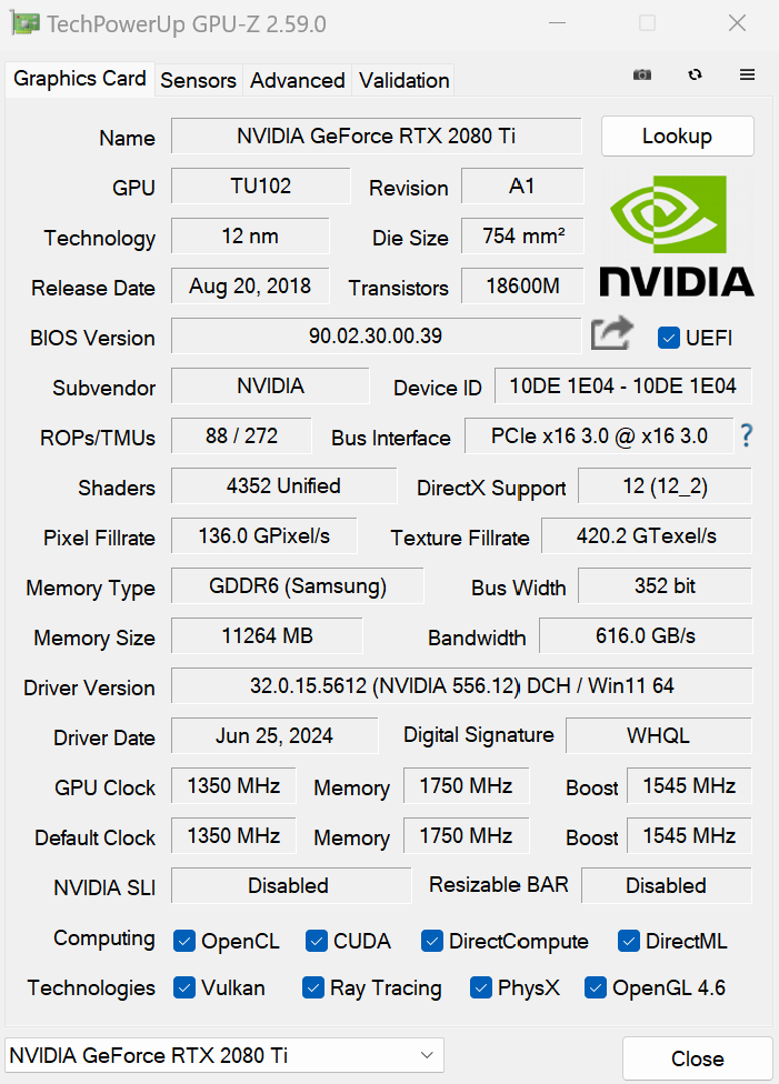

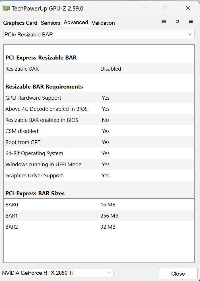

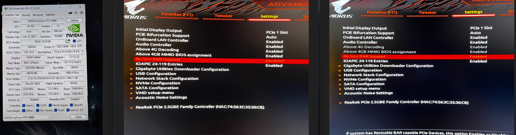

Servus zusammen,
ich habe im Bios, wie @mulleimto alle drei Optionen aktiviert. Mainboard ist ganz ähnlich. CPU ist ein 13600KF.
Habt ihr noch Anregungen?

Hallo @Piak ,
die Option geht offiziell glaube ich erst ab der RTX 3000er Serie. Wenn man ältere Grafikkarten damit nutzen möchte , müsste man wohl modden. Google mal , da gibt es Artikel zu.
Mit freundlichen Grüßen
