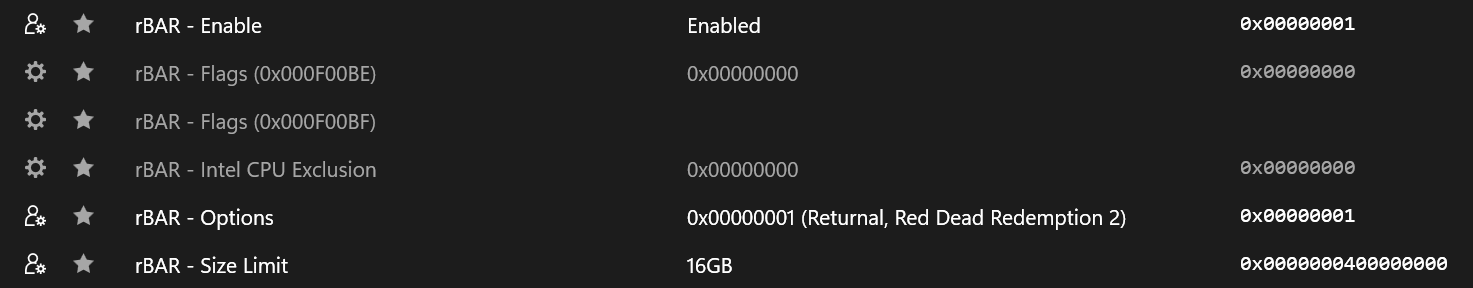

Nvidia arbeitet mit "Whitelist" heißt, es ist nicht in jedem Spiel aktiv, obwohl die Funktion im Bios eventuell sogar auf "Enabled" steht.
Um rBAR auf NV Karten überall zu aktivieren, kannst du z.B. den nvidiaProfileInspector von Orbmu2K nutzen.
Dies sind die Optionen die verfügbar sind.
Es ist aber nicht ratsam es in jedem Spiel zu aktivieren, manche sollen da "allergisch" drauf reagieren (welche genau das sind, weiß ich nicht auswendig).
Ich habe es bei mir tatsächlich im "Global Profil" auf enabled gestellt, da ich bislang keine Probleme mit rBAR hatte (mag an den Spielen liegen, welche ich daddel).

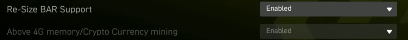

Kann ich mir irgendwie nicht vorstellen warum sollte das beim x870 Tomahawk Default aus sein und bei meinem Tomahawk x670e default an.
Das war auch bei jedem einzelen Bios Updaten so ich musste da nie irgendwas extra Aktivieren und auch bei 3 anderen AM5 Rechnern die ich gebaut hab war das immer Default an allerdings waren das alles b650 und x670 warum an das bei x870 anders sein sollte weiss dann wohl nur Msi :confused_alt:
ist aber, wie man auf dem screenshot sieht, tatsache :)

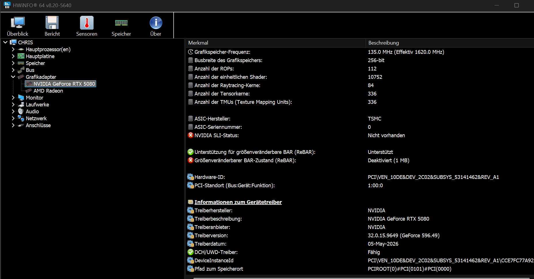

das steht bei mir so im bios, hwinfo sagt aber aus..
ok, ewig kein update gemacht von hwinfo, war noch an anfang von version 8. jetzt aktuelle drauf und es zeigt an das es aktiv ist :D

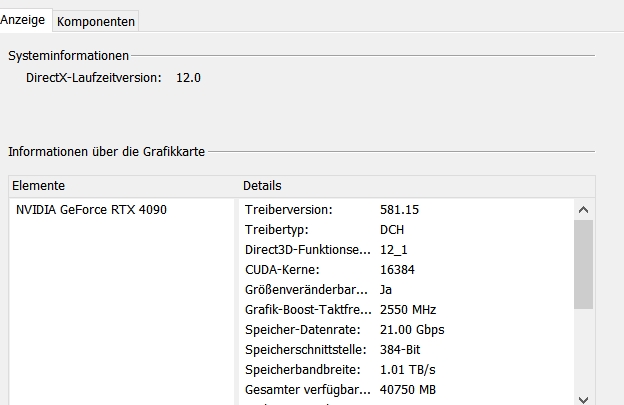

schau im Nvidia-Treiber unter Systeminformationen, "Größenveränderbar"
GPU-Z zeigt es auch an.
Nein. Da steht, dass rBAR unterstützt wird ... und darunter, dass es nicht aktiv ist.
